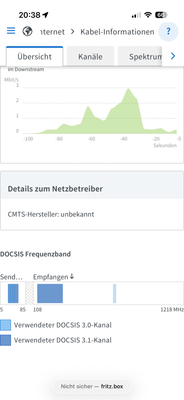

mache doch mal bitte Bilder vom Status aller DOCSIS Kanäle, aber nicht mit dem Handy. Du findest die auf den WEB-Seiten Deiner Fritz-Box unter /Internet/Kabel-Informationen/Kanäle auf der 6690.
Viele Grüße Siegmar

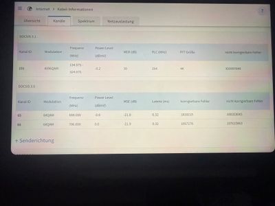

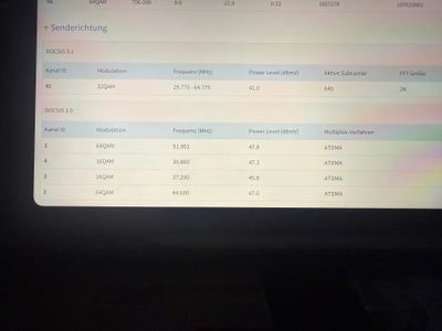

Hallo Leonbrah,
ich wollte die nächste Karteikarte "Kanäle" haben, aber nicht über das Handy, denn da geht die Übersicht von der Tabelle verloren und es müssten fast 40 Bilder werden, damit man alle Kanäle überprüfen kann. Mache das mit einem PC oder Notebook da reichen dann 3 Bilder und man sieht alle Werte eines Kanals in einer Zeile und kann sie mit den Werten der benachbarten Kanäle gut vergleichen.
Viele Grüße Siegmar

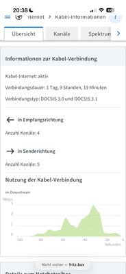

So besser?
Hallo Leonbrah,
das ist ja die ganz große Katastrophe. Es müsste viel mehr DOCSIS Kanäle geben. Es sollten über 30 Kanäle sein. Da ist zwingend ein Technikerdeinsatz notwendig, der den Anschluss überprüft und alle Kanäle mit Signalpegel und Signalqualität in den Normbereich bringt.
Viele Grüße Siegmar

Hallo Leonbrah,
Deine Fritz-Box zeigt nur 8 DOCSIS Kanäle an und bei allen gibt es Probleme mit der Signalqualität. Es sollten über 30 DOCSIS Kanäle gefunden werden. Da muss ein Techniker den Anschluss in Ordnung bringen.
Viele Grüße Siegmar
