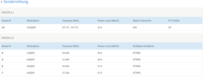

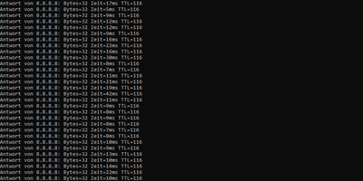

es ist nun einige Zeit seit meinem letzten Ticket vergangen. Meine Frage ist sind meine Werte so wie sie sind halbwegs in Ordnung? Da ich immer noch extrem starke Probleme habe in CS2. Oftmals "laggt" es kurz oder ich werde telepotiert aufgrund meines Jitter.
Meine Modulationswerte sind stabiler als damals dennoch ist der Fehler nach wie vor da (schwanken aber dennoch auf 16-32QAM runter aber weitaus seltener).
Wie findet ihr die Werte und was kann ich noch versuchen damit mein Problem behoben wird (neben Technologie wechseln)

Hallo RandomUser123,
da scheint es noch eine Störung im Rückweg zu geben, die aber nicht permanent anliegt. Damit ist die Störung natürlich schwer zu finden, denn die Suche ist nur möglich wenn die Störung auch gerade vorliegt.
Viele Grüße Siegmar
das ist das Problem von Fehlern, die nicht immer anliegen. Vermutlich ist immer wenn die Mitarbeiter von VF auf Deinen Anschluss zugreifen keine Störung vorhanden. Verlange eine Langzeitüberwachung von Deinem Anschluss.

Hallo Sigi,
ist eine Langzeitüberwachung das gleiche wie ein Rückwegstörer Ticket oder ist das spezifischer? Bei mir wird bei einem Rückwegstörer gar nichts gemacht und an sich ist das Problem 24 7 aber die sagen es sei nicht so schlimm dabei finde ich es extrems nervig und störend CS2 ist unspielbar mit den Jitter Problemen
seelo2010
Das Störsignal scheint nur mäßig gravierend zu sein, ja denke deine Probleme können damit zusammen hängen.
Denke jedoch nicht das VF da groß kosten und Mühen investiert es zu beseitigen.
Meine persönliche Empfehlung, entweder nicht drüber ärgern und damit Leben, vielleicht regelmäßig die Störung melden.
Oder, einfach kündigen und eine andere Technologie nutzen. DSL, Glasfaser, Satellit.
Wenn du noch innerhalb der Mindestvertragslaufzeit bist, würde ich eine Messereihe über die Bundesnetzagentur erstellen und mit Unterstützung der Bundesnetzagentur vorzeitig den Vertrag beenden. Mehr dazu findest Du bei der Bundesnetzagentur.
Alternativ Vodafone eine angemessene Frist zur Beseitigung der Einschränkung setzen, ansonsten ohne Einhaltung einer Frist kündigen.
Der einfachere Weg, keine Mindestvertragslaufzeit mehr, einfach zum aktuell nächsten Kündigungstermin den Vertrag regulär beenden.
