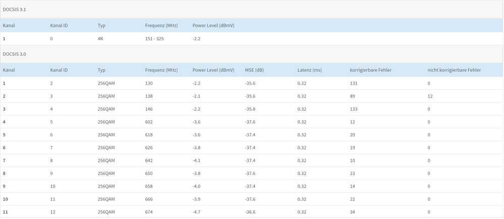

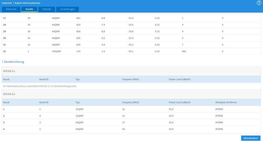

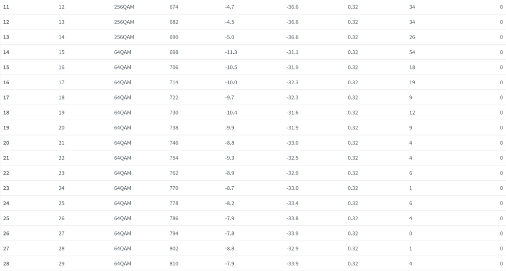

Mein Internet macht in letzter Zeit nur Probleme. Ich hatte vor kurzem die Vodafone Station TG344DE. Anfangs Top. Nun jedoch hat sich das Modem, wenn man spielen wollte nach ca. 5 Minuten neugestartet. Und das nicht nur 1 mal. Somit stieg ich auf die HomeBox Fritz!Box 6660 um, weil ich dachte vielleicht liegts ja daran.
Das Wohnungen wurden 2019 gebaut, also ist alles neu. Das Koaxial-Kabel ist im Endeffekt auch neu und es werden neue LAN-Kabel benutzt.

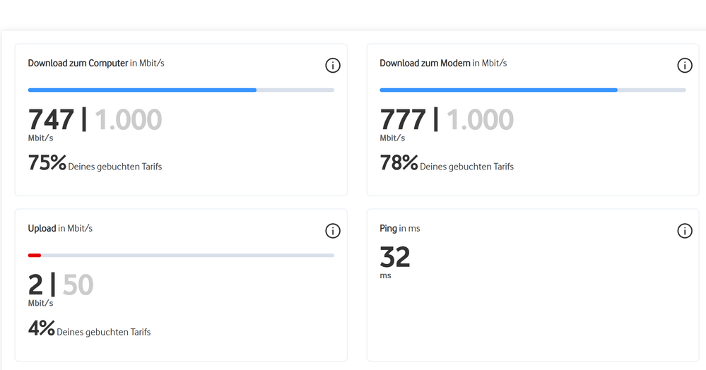

Der Speedtest sagt mal 30% des Tarifs mal 70% und dazu einen Ping zwischen 50 und 130
Hier meine Kabel Informationen:

  • Welche Maßnahmen wurden durch die Störungshotline  durchgeführt? Techniker wurde vorbeigeschickt und stellte fest, der Verstärke müsse getauscht werden. Konnte jedoch noch keinen neuen Termin vereinbaren.
Update:
Der Techniker stellte heute eine Rückwegstörung fest. Nun habe ich schon seit 1 1/2 Monaten diese doofe Störung. Man kann nichtmal normal im Internet surfen. Ich bin mal gespannt wie lange das jetzt noch dauern wird.
