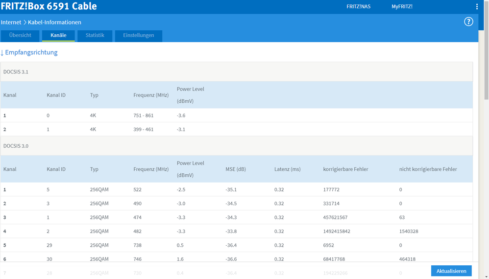

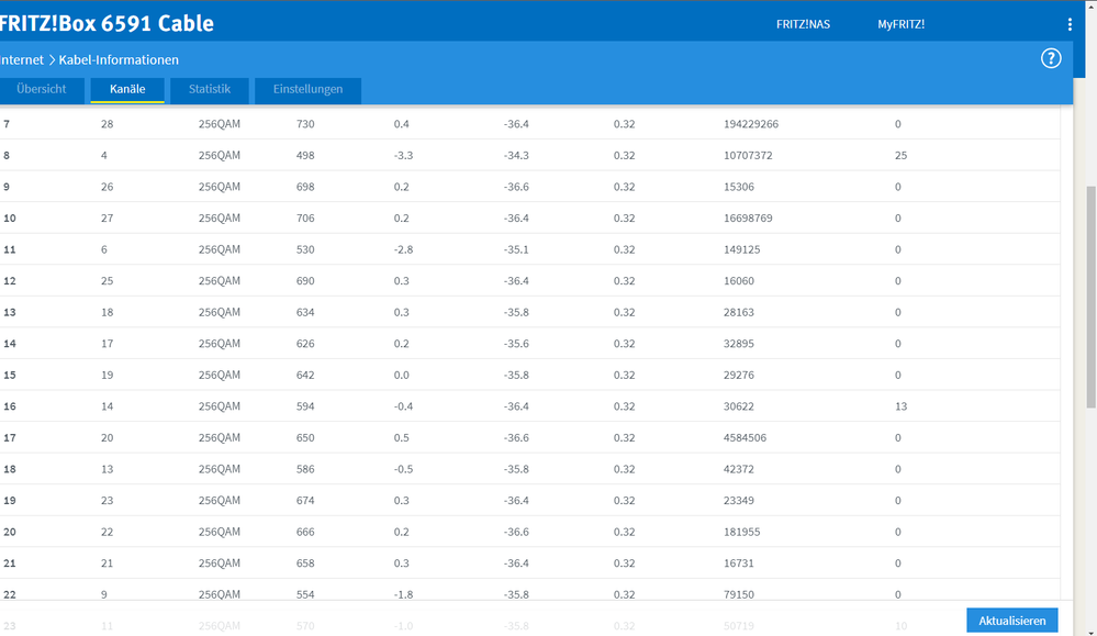

mal die Signalpegel aus der FB posten!
Der glubb is a Depp
Und, kann man anhand der Daten schon was herausfinden?

ein "Techniker" war am Dienstag da, es wurde wohl am Verteiler im Nachbarhaus ein bißchen was eingestellt, sonst nichts, keine Überprüfung meiner Dose im Wohnzimmer oder am Anschluss im Keller. Werte sollten dann ok sein, hab ihm dann den Speedtest am PC gezeigt, Werte waren wie gewohnt am schwanken bzw. der Ping war wie gehabt unterirdisch.
Er meinte erstmal das Problem hatte er damals auch, hat dann auf LTE gewechselt und seitdem ist alles gut (kann aber nicht die Lösung sein, es gibt ja genug Fälle wo die Leitung Top ist, was man manchmal nicht meinen sollte).
Hat mir dann gesagt das der Download/Upload Wert auf seinem Gerät top ist, hab ihm dann nochmals erklärt das das auch nicht das Problem ist (in meiner Fritzbox sind der Download/Upload Wert auch immer top und meist über dem gebuchten Tarif hinaus), das Problem ist das die Verbindung einfach nicht stabil ist, egal auf welcher Konsole, egal in welchem Spiel, die Latenz spinnt total rum. Er meinte dann nur es sollte an der FritzBox liegen und hat dann im Auftrag einen Tausch beantragt.
