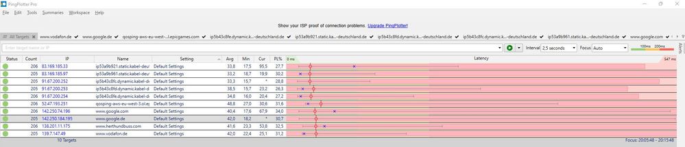

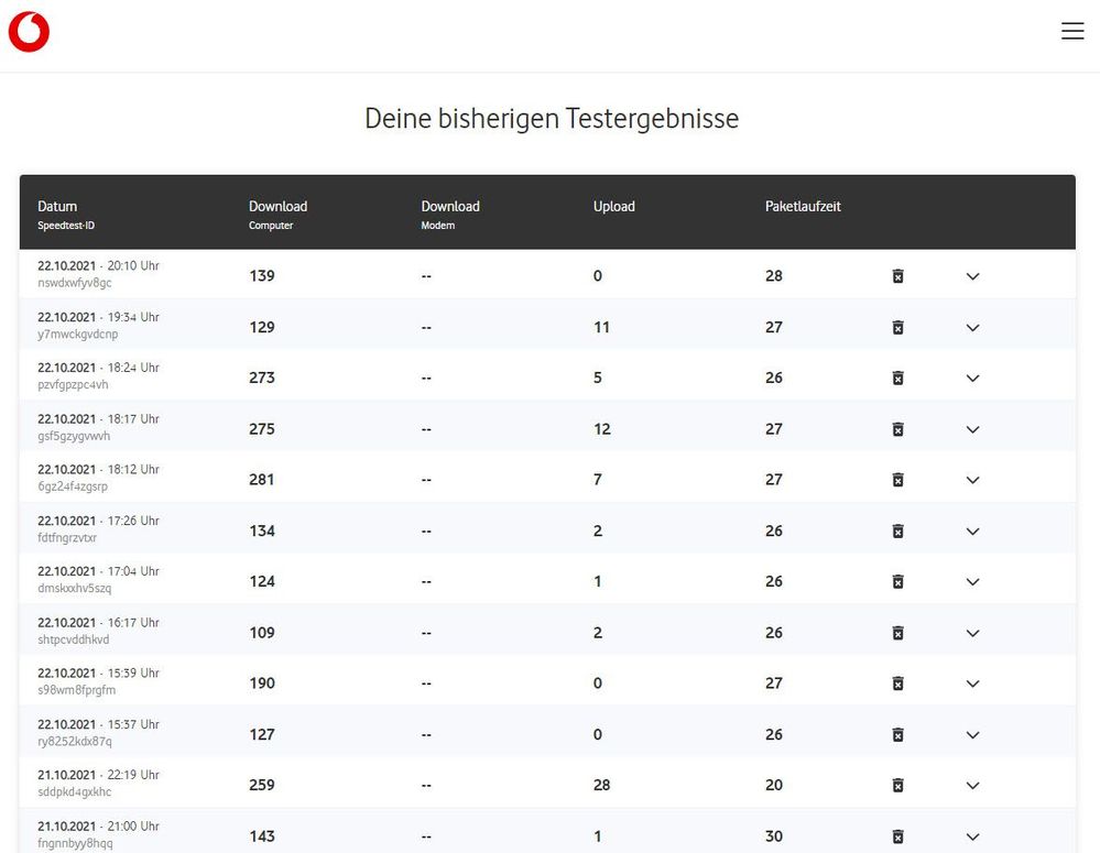

Hallo liebe Vodafone Community,
ein lob dafür das hier doch noch jemand da ist der versucht zu helfen.
Ich finde es traurig das der eigentliche Support an den man sich wenden muss, eine Zeitverschwendung ist!
Und vielleicht als Anregung für Vodafone, ein normaler Privatkunde der von der Arbeit nach Hause kommt und im Internet Surfen möchte oder was Streamen, woher soll dieser wissen wenn der Support sagt „ja ist geprüft sieht alles gut aus“ aber trotzdem nichts funktioniert an wenn er sich noch wenden soll, dieser wird auch nicht wissen das es eine Community gibt die einem Helfen kann ganz zu schweigen davon wie man ein Tracert oder Ping-Messung durchführt….
Da laut dem Support mein Anschluss keine Probleme hat musste ich den Beitrag über LTE erstellen, weil ein Hochladen der Dateien über Kabel-Internet nicht möglich war….
    -> Rheinland-Pfalz, 55232
    -> Red Internet & Phone 250 Cable
    -> AKTUELL: Hitron CVE-30360 (wegen Support)
    -> SONST: Privat angeschaffte Fritz!Box 6660 Cable

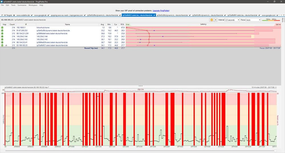

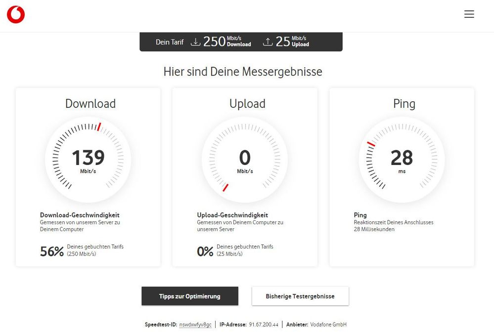

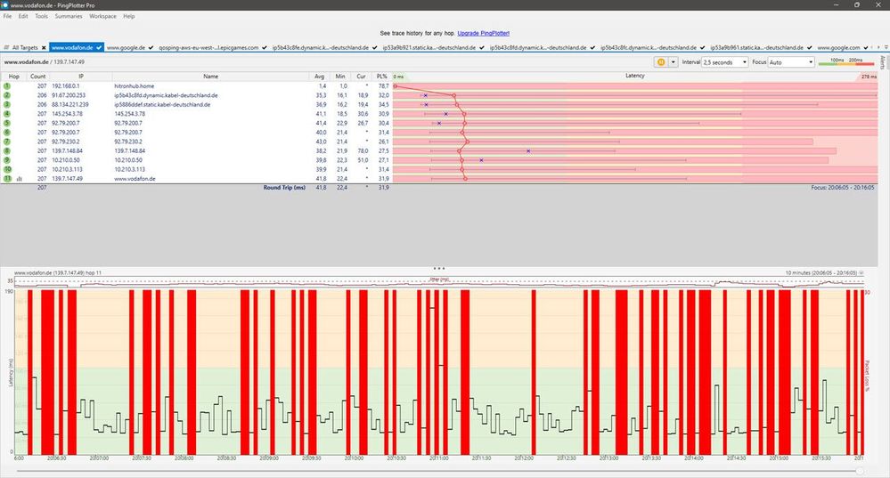

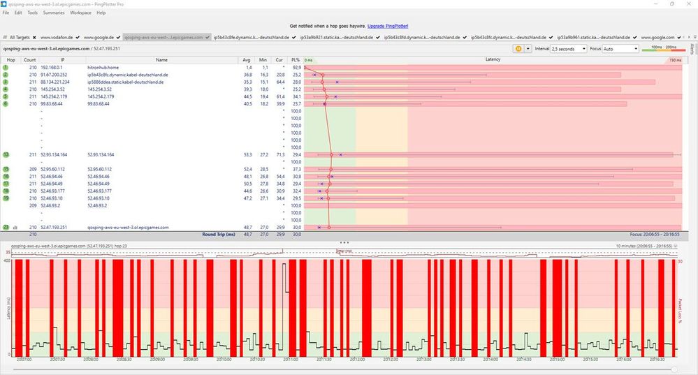

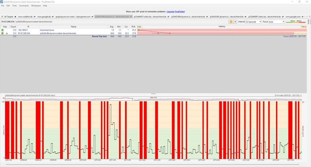

  • Welcher Fehler tritt auf? (Geschwindigkeit zu gering; Packetloss) Schicke dazu auch Screenshots von Speedtests (mit Datum und Uhrzeit) und Tracerts/ Pingplotter-Messungen bei Packetloss oder Ping-Problemen
    -> Packetloss, Sporadisch Ping-Probleme
    -> LAN
    -> EDGE, Firefox, Chrome, Safari
    -> Windows 10, Windows 11
    -> seit 20.10.2021 durchgehend

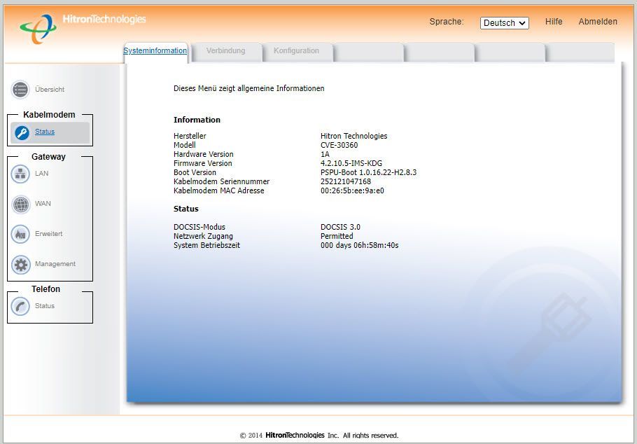

  • Lade dazu noch einen Screenshot von den Signalwerten hoch. Diese findest Du in der Benutzeroberfläche Deines Kabelrouters über 192.168.0.1 bzw. über 192.168.178.1 bei der Fritzbox
  • Welche Maßnahmen wurden durch die Störungshotline (erreichbar unter 0800-5266625 für Vodafone Kabel Deutschland bzw. 0221/46619100 für Vodafone West) durchgeführt?
            -> Support Ticket:xxxxxxxxx-> ohne Rückfragen erledigt.
                 Obwohl mehrmals das Problem mit dem Ping und Packeloss dem Support am Telefon
                 genannt wurde!
           -> Support Ticket: xxxxxxxx-> in Bearbeitung
22-10-_2021_20-11-52.jpg22-10-_2021_20-12-47.jpg22-10-_2021_20-14-14.jpg22-10-_2021_20-14-53.jpg22-10-_2021_20-15-55.jpg22-10-_2021_20-16-07.jpg22-10-_2021_20-16-58.jpg22-10-_2021_20-17-28.jpg22-10-_2021_20-17-41.jpg22-10-_2021_21-00-37.jpg

Letzte Woche Montag hat sich endlich ein Technischer Mitarbeiter gemeldet der einen Techniker Einsatz beauftragt hat sich die Sache vor Ort anzuschauen (lange Geburt war das).
Der Techniker war am Mittwochabend da und nach 5 Minuten war der Fehler gefunden, Senderichtung sind die Werte im Keller bzw. O-Ton war die eine Leitung ist Tod und die andere so gut wie.... der Verteiler scheint einen Defekt/Störung zu haben. Er konnte nämlich feststellen das an allen Hausanschlüssen die Werte so schlecht sind, er Wunderte sich das außer mir sich noch keiner beschwert hat... Er hat daraufhin am 29.11. ein Ticket aufgemacht und meinte er muss erstmal auf die Beauftragung warten.

Wie versprochen der sktuelle Stand der Dinge. Am 26.11. war nochmal ein Techniker da der am Ende die Signalstärke am Hausansnschluss nochmal erhöht hat und man wird es nicht glauben bis heute Nachmittag gab es keine Probleme, er meinte auch das er ein (ich glaube er sagte) S2 Ticket oder so nicht durchbekommt weil mehr schlecht als recht sich die abwrichungrn gerade so im Toleranz Bereich befinden... blöd ist nur das anscheinend alle Kanäle gerade so um Toleranz Bereich befindet, die genauen Zahlen weis ich jetzt nicht mehr.
Nun sei es so dachte ich mir Hauptsache das Internet funktioniert 😉 obwohl bei einem 1000 Mbit/s Vertrag sicherlich mehr als nur 200 - 250 bei einem Speedtest rauskommen sollte wo vorher beim Speedtest bei 650 war 😅 vom Upload will ich erst garnicht sprechen.
Ehrlich gesagt war ich dann eine Woche weg aber da sich meine Frau und das Kind  nicht beschwert haben schien erstmal das Internet ohne Probleme trotz der Geschwindigkeit zu funktionieren was mir am Ende des Tages egal war solange es funktioniert 😄
Wie gesagt bis heute Nachmittag ging alles wunderbar obwohl ich schon Bauchschmerzen hatte weil ein Nachbar vorbei kam und meinte das heute ein Techniker von Vodafone vorbei kommt weil bei ihm im Dachgeschoss überhaupt nichts funktioniert, nichtmal der Fernseher 🤣
Was glaubt Ihr was passiert ist nachdem der Techniker weg ist... erstmal gab es Aussetzer bis jetzt im Moment das überhaupt nichts mehr funktioniert 😑
Router neu starten oder ausmachen für 10 Minuten macht kein unterschied das Ergebnis ist immer das gleiche bis zu 30 Minuten funktioniert alles noch und dann fängt der Spaß wieder an 🤬 und jetzt kann ich mit Sicherheit sagen der Techniker hat die Signalstärke am Hausanschluss wieder runter gedreht (weil natürlich diese nicht wie vorgegeben war, weil dann nichts funktioniert) weil er sich dachte was für ein freundliche Kollege macht den sowas kann er nicht lesen oder was 🤣🤣🤣 ich kann das ohne dabei gewesen zu sein bestätigen weil jetzt in der Zeit wo das Internet funktioniert ich wieder eine Geschwindigkeit von 650 erreiche aber nach 30 Minuuen nichts mehr funktioniert!
