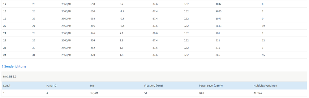

  • Lade dazu noch einen Screenshot von den Signalwerten hoch. Diese findest Du in der Benutzeroberfläche Deines Kabelrouters über 192.168.0.1 bzw. über 192.168.178.1 bei der Fritzbox.Unbenannt1.PNG

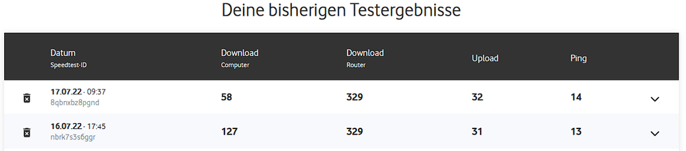

Um ein Ticket für unsere Technik aufnehmen zu können, benötigen wir bitte mindestens zwei Speedtests, die nicht älter sind als 48 Stunden. Führe diese bitte per LAN-Verbindung aus und achte darauf, dass Du nur das Gerät am Router hast, mit dem Du die Tests machst. Wichtig ist auch, dass Du für die Zeit Deine Firewall deaktivierst. Nutze bitte am Besten den Speedtest auf unserer Homepage.
Meld Dich dann bitte mit den Ergebnissen wieder hier, damit wir das Problem weiterleiten können.

ich habe die Speedtest durchgeführt. Die Bandbreite, die am Enderät ankommt schwankt wieder sehr stark.
Mittlerweile habe ich einen neuen Router (FritzBox 6591). Dadurch bleibt der Upload stabil, der Download schwankt allerdings trotzdem. In der Hotline wurde mir gesagt, dass die Probleme am ehesten durch Überlastung im Knotenpunkt (?) kommen, und ich doch bitte per Mail eine formelle Lösung des Problems beantragen soll.
