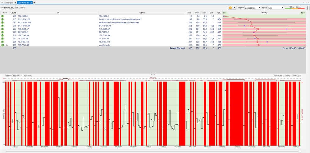

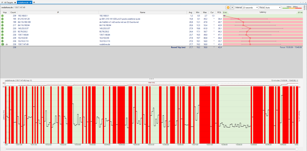

Welcher Fehler tritt auf? (Geschwindigkeit zu gering; Packetloss) Schicke dazu auch Screenshots von Speedtests (mit Datum und Uhrzeit) und Tracerts/ Pingplotter-Messungen bei Packetloss oder Ping-Problemen. Stelle beim Pingplotter 2,5 Sekunden beim Intervall ein und nutze betroffene Dienste als Ziel.
Hoher Packetloss, hoher Jitter und hohe Pingschwankungen (letzters in Screenshots nicht zu sehen, Schwankungen bei Speedtests aber teilweise zwischen 20ms und 3200ms). Dadurch kommt es manchmal zum
kompletten Verbindungsabbruch, der erste Request beim Aufrufen von Webseiten kann lange dauern (ca. 10 Sekunden) und Echtzeit-Anwendungen (VoIP, Online-Gaming) sind unmöglich.

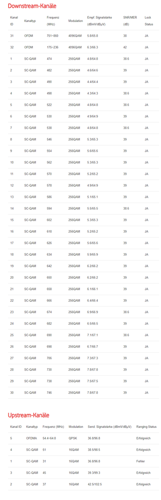

Lade dazu noch einen Screenshot von den Signalwerten hoch. Diese findest Du in der Benutzeroberfläche Deines Kabelrouters über 192.168.0.1 bzw. über 192.168.178.1 bei der Fritzbox

Leider besteht das Problem weiterhin, dass - nicht immer, sondern zu unterschiedlichen Zeiten tagsüber - die Leitung scheinbar durch die anderen Nutzer gestört wird, sodass das Signal meiner Leitung sehr stark zu schwanken scheint. Wie beschrieben sind dadurch Echtzeit-Anwendungen so gut wie unmöglich. Aber es wird auch das Anschauen von Youtube- oder anderen Streaming-Videos beeinträchtigt, sodass es manchmal dazu kommt, dass der Stream stehen bleibt und gebuffert werden muss.
Anbei nochmal ein aktuellst Signal-Diagramm vom 16.07.2022 ziwschen 18:43 und 18:53 Uhr
