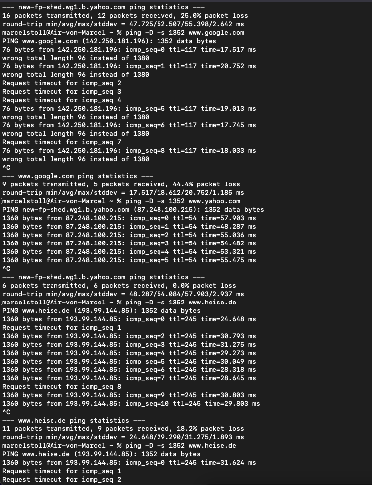

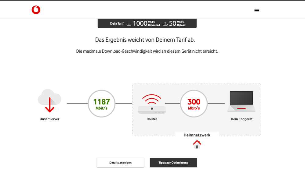

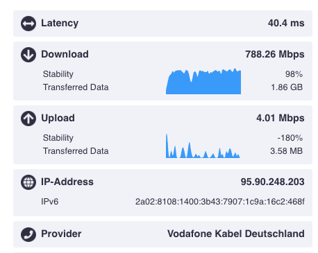

seit dem 01.06.22 bin ich Kunde von VF-Kabel (zuvor DSL). Mit diesem Wechsel sind so einige Probleme einhergegangen. Mir fallen stetig mehr Probleme auf mit der Kabel Internetverbindung. Wie im Titel zu sehen geht es um ständigen Packet Loss vor allem beim Online Spielen. Dies ist allerdings erst seit ca. 1 Woche so gut wie unmöglich vor 1 Woche ging es -> es war nie perfekt aber OKAY. Ich arbeite im Home Office und habe immer häufiger Probleme mit VPN arbeiten, Anwendungen und Systemen die nun ständig disconnecten oder ich nicht rauspingen kann
Ich habe diverse Tests gemacht und die Screenshots mit angehängt und hoffe das hier jemand weiterhelfen oder die richtigen Schritte einleiten kann.

Durch die IPv6 Adresse und dem DS Lite Tunnel weiß ich ja beireits das ich die MTU Werte auf der PS4 anpassen muss. Soweit hatte das bis vor einier Woche auch noch mit dem Wert 1450 / 1472 geklappt. Nun aber funktioniert keiner mehr.
Ich bin die MTU Wert mittels "ping -D -s 1280 www.heise.de"  von 1500 bis runter auf 1280 durchgegangen und 1280 ist hier der Perfekte Wert. Hilft mir allerdings nicht auf der PS4 und an der FritzBox lässt sich das ach nicht weiter umstellen, was soweit vermutlich richtig ist denn bei IPv6 findet die Fragmentierung nicht statt.
Uploadwerte hatte ich bisher immer so zwischen 15-29 Mbit (50 im Tarif) was ausreichend war. Nun sind es zumeist 2-Stellige KB/s Werte.
