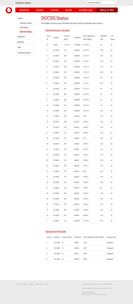

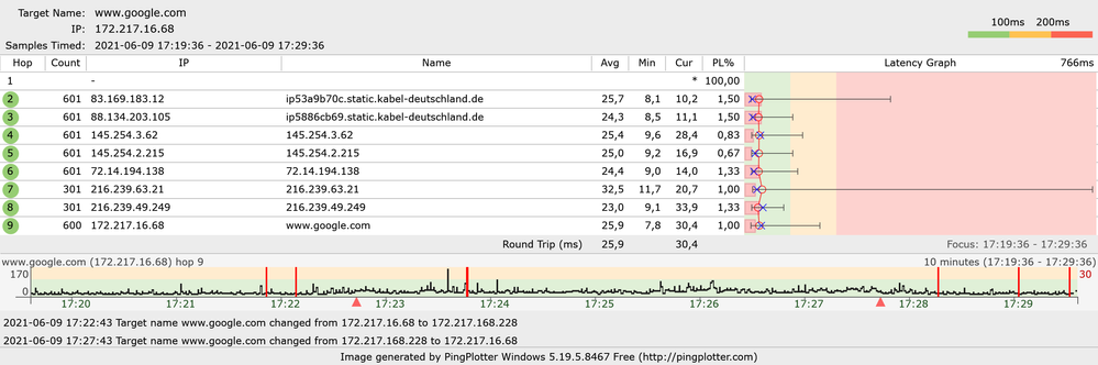

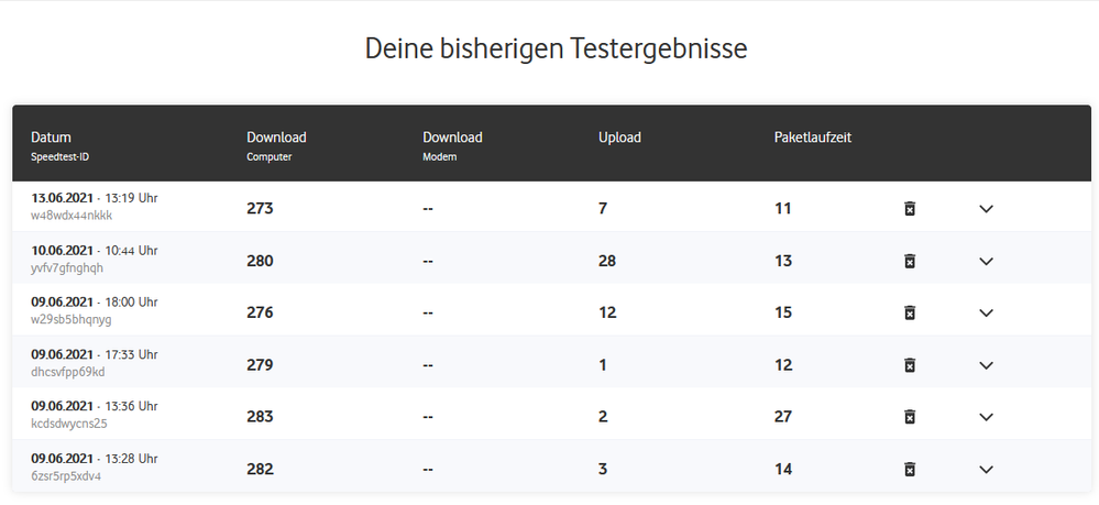

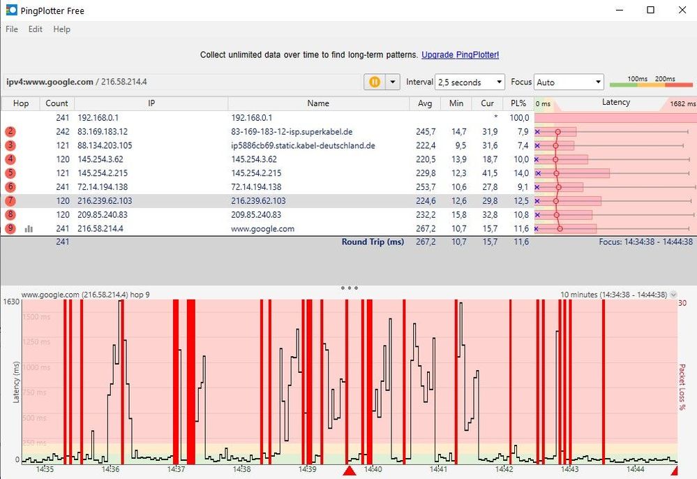

Hier noch die Screenshots vom DOCSIS Status, sowie ein paar PingPlotter und die Ergebnisse vom Speedtest, die zeigen, dass der Upload teils massiv gestört ist.
DOCSIS 09.06.DOCSIS 09.06.PingPlotter 13.06.PingPlotter 13.06.Vodafone-SpeedtestsVodafone-SpeedtestsDOCSIS 13.06.DOCSIS 13.06.PingPlotter 09.06.PingPlotter 09.06.

Hey @dd23,
danke für die Daten - es gibt hier einen aktiven Rückwegstörer, ich hab dazu einen Auftrag eingestellt und an die Kollegen vom Fachbereich weiter gegeben, die Kollegen kümmern sich 😉 SMS Info ist an.

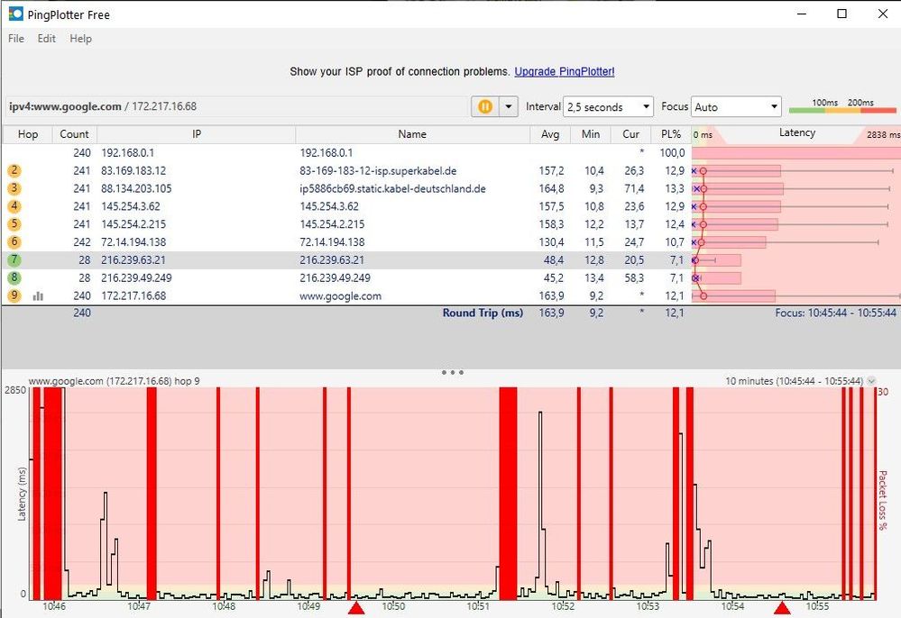

dd23
ich hatte letztens einen Techniker da, der am Hausanschlus die Dämpfung korrekt eingestellt hat. Leider meinte auch er, dass er wegen des Rückwegstörers nicht viel machen kann.
Die letzten Tage lief der Anschluss eigentlich ganz gut,. fast komplett ohne Packet Loss.
Heute ist das Internet fast nicht benutzbar, siehe PingPlotter Screenshot im Anhang
Eine SMS habe ich die ganze Zeit noch nicht bekommen. Kann ich da noch irgendwas tun?

dd23

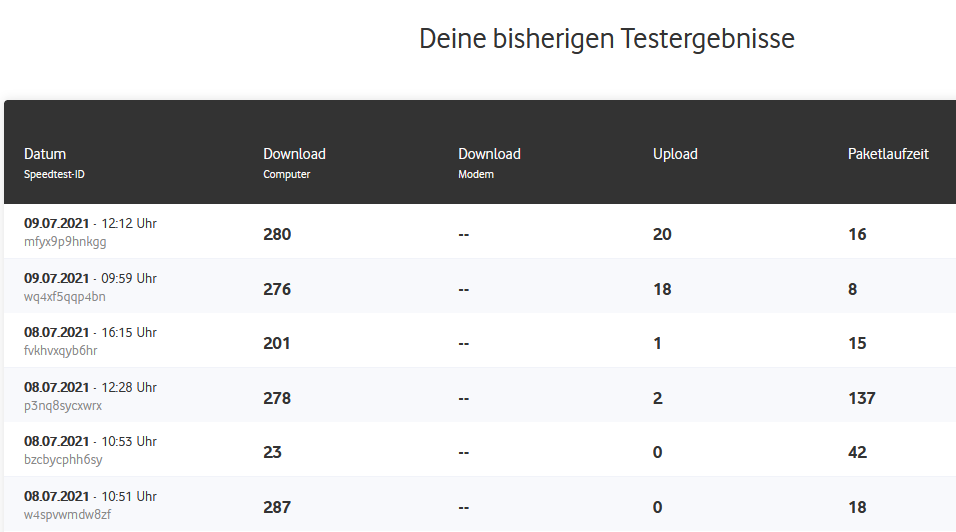

Kurzes Update von meiner Seite:
Die letzten 2 Tage war die Verbindung schlecht bis unbenutzbar (beide Screenshots vom 08.07.).
Heute erfreulicherweise wieder alles okay. Kein Packet Loss, der Upload bei ~20 von den gebuchten 25 MBit, womit ich leben kann.
Ich hoffe, dass das so bleibt!
Meine Handynummer ist in meinem Kundenprofil (https://kabel.vodafone.de/meinkabel/meine_kundendaten/kontaktdaten) korrekt hinterlegt, und auch die letzten 3 Stellen hier im Forum stimmen, aber hier kam in den letzten Wochen keine SMS von euch an.
Die letzte SMS von Vodafone habe ich im September 2019 erhalten, als ich den Anschluss gebucht habe, damals mit der Bitte meinen Kabelrouter innerhalb von 5 Tagen anzuschließen.
