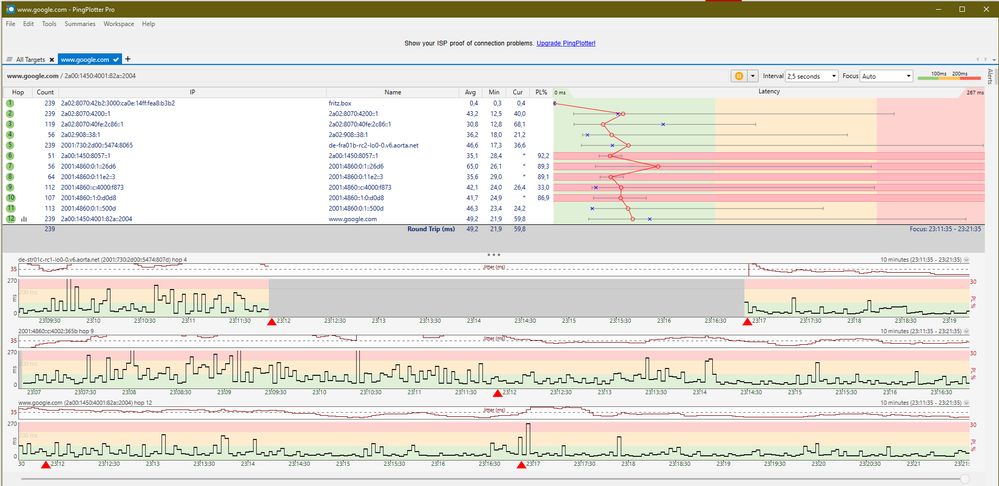

leider muss ich bei meinem Internetanschluss nun bereits seit mehreren Wochen enorme Pingprobleme feststellen. Natürlich meldet der Vodafone Speedtest einen guten Ping von ca.  ~ 30ms. Jedoch wird dort auch nur ca. 50% vom Upload-Speed erreicht, was evtl. bereits auf einen Fehler hinweisen könnte.
Wenn ich zum Beispiel über CMD die Google-Server pinge, geht dieser von 30ms bis ca. 230ms hoch.
Weiter habe ich bei meiner FritzBox mal die Werte der einzelnen Kanäle mitangehängt, evtl. helfen diese ja weiter um zu sehen ob meine Leitung i. O. ist. Ich selbst bin etwas irritiert von den nicht korrigierbaren Fehlern von Kanal 22, (siehe Anhang.)
Auch habe ich das Ergebnis vom Speedtest mitangehängt, was aber wohl nicht aussagekräftig ist.
Ist hier vorab eine Entstörung / Messung möglich?

  5. Welcher Fehler tritt auf? (Geschwindigkeit zu gering; Packetloss)
    Schlechte Latenzen / Paketverlust

  8. Lade dazu noch einen Screenshot von den Signalwerten hoch. Siehe Screenshot
  9. Welche Maßnahmen wurden durch die Störungshotline durchgeführt?Noch keine2022-05-18 (3).pngUnbenannt.pngUnbenannt1.png
