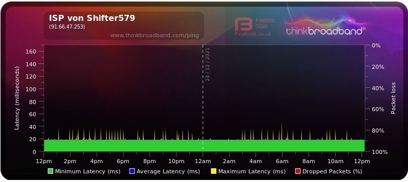

Ich stelle Dir deine zwei "gemonitorten" ISP's zur Verfügung:
Webaufnahme_24-12-2021_131632_www.thinkbroadband.com.jpegWebaufnahme_24-12-2021_13163_www.thinkbroadband.com.jpegIm Idealfall ist das einfach nur ein grüner Teppich.
Ungefähr so:
Deine DNS-Server u. deine IP(-->Tracking-Monitor bis zu deinem Modem) kann ich nicht testen.
Deine beiden ISP's sehen zwar nicht gut aus, aber "so" schlecht ist das Ergebnis auch nicht, das hier die alleinige Ursache zu finden wäre.
Das Problem ist der Abfall der SNR-Anstände von 40dB auf ca. 32-bis 35dB, der 256-QAM-Kanäle:
151-325MHz (OFDM 3.1), 114 MHz, 130 MHz, 138 MHz, 146 MHz. sowie auch Kanäle 642 MHz. u. 650 MHz.
Ein Abfall von -6dB bedeutet z.B. eine Verdopplung des Rauschens. Normalerweise liegen die 256-QAM Kanäle alle auf demselben Niveau, max +/- 1 dB Abweichung. Und der OFDM Kanal 151-325 MHz liegt normalerweise 2-3 dB über den 256-QAM Kanälen.
So gesehen kann auch ein defekt des CGA6444VF Modems vorliegen.

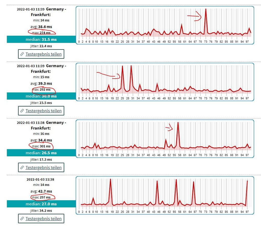

Shifter579
Hallo @ERFD
das ist ja interessant. Hat er mir anders erzählt. Und ja sogar die Pegel gezeigt an verschiedenen Tagen.
Er meinte zu mir, dass das wohl eine Rückkanalstörung der OFDM Kanäle ist. Vielleicht auch nur im kleinen Maßstab, sodass lediglich der Ping beeinflusst wird.
Aber gerne, seht selbst:
Gerade nochmal 4 Tests durchgeführt. Diese Pingspitzen sind absolut nicht normal und treten alle 3-5 Sekunden auf.
Und diese bestehen seit Wochen 24/7 zu jeder Zeit. Und dies war nicht von Anfang an so. Die ersten Wochen nach Vertragswechsel war alles ok.
Deshalb hatte ich Tests beim Nachbarn durchgeführt innerhalb meines Hauses der Kabel 250 hat.
Ping stabil bei 30-50.
Klar für Youtube und co ist das erstmal kein Problem. Gaming unmöglich.
Und ja, wie erwähnt auf verschiedenen Endgeräten (Playstation, PC, ...) und nicht daher ein Gerät von mir schuld. (Ja, auch LAN ..)
Was ist also der Unterschied, dass es beim Nachbarn in der selben Leitung, selbes Haus keine Probleme gibt und bei mir schon?
