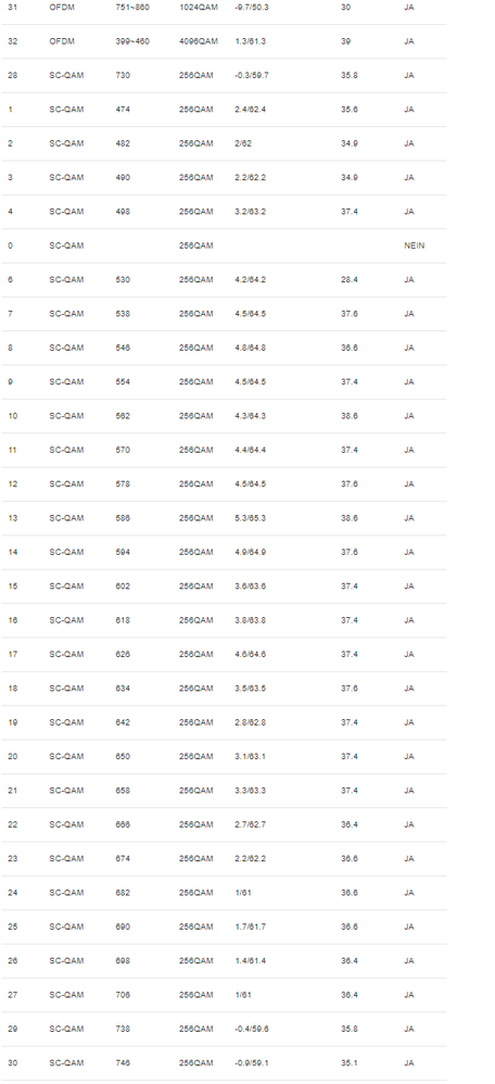

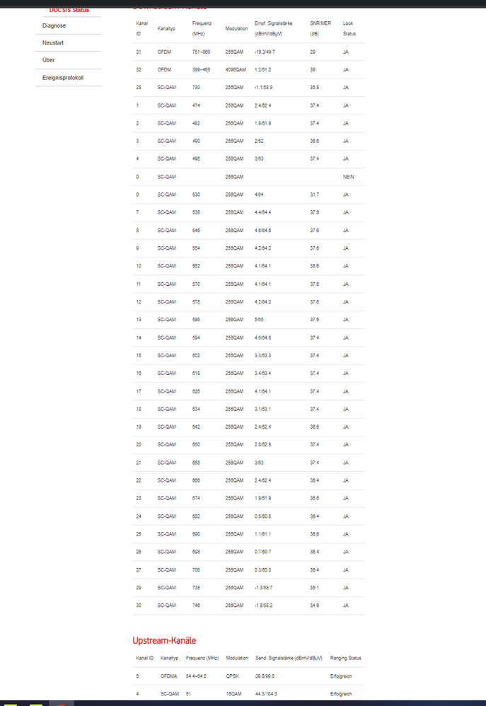

    Paket Verlust und DOwnload laut Speedtest gering.
Lan
    Oft abends, schon länger minimal, heute sehr viel.
  • Was hat die Prüfung mit dem Netzassistenten und dem Chat-Bot TOBi ergeben?
    Netzassistent sagt nix, Tobi hilft nicht.
  • Welche Maßnahmen wurden durch die Störungshotline (erreichbar unter 0800-5266625 für Vodafone Kabel Deutschland bzw. 0221/46619100 für Vodafone West) durchgeführt?
    Habe im Teamspeak(zeigt Paketverlust an) oft spikes zu 1-3% paketverlust. signal2.PNGspeedtest.PNGsignal.PNG

Bei dir liegt ein Rückwegstörer vor. Ich würde das mal der Störhotline melden.
Gruß Kurt
Gruß Kurt
Danke werde dann wohl morgen anrufen, woran erkennst du das? Nicht dass die Leute am Telefon fragen woran ich das erkenne 😄
An den schlechten QAM Werten der US- Kanäle.
Der DOCSIS 3.1 läuft nur auf QPSK, die andern auf QAM 16.
Gruß Kurt
Gruß Kurt
Danke dir schönen abend noch!!!
