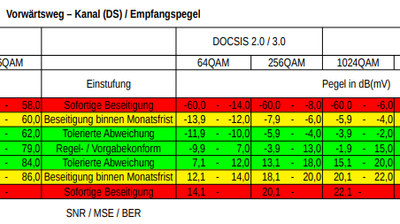

Hi, ich habe auch hier einmal geschaut. Wenn die Werte in Ordnung sein sollen, warum besagt dann diese Tabelle:
das bei -35db sofortiges Handeln erforderlich wäre...? Habe bei mir selbiges Problem 😉
