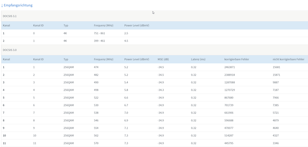

  • Lade dazu noch einen Screenshot von den Signalwerten hoch.
    • Siehe Anhang.

Habe auch noch weitere Ping-Statistiken der letzten 7 Tage falls notwendig. Im Anhang erstmal nur ein Auszug der letzten drei Stunden.

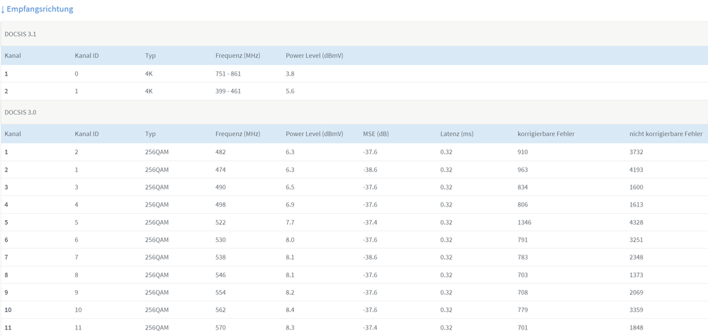

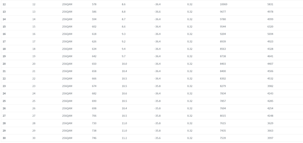

PS: die nicht korrigierbaren Fehler bei den Docsis 3.0 Empfangskanälen sind auch bereits die ganze Zeit vorhanden.

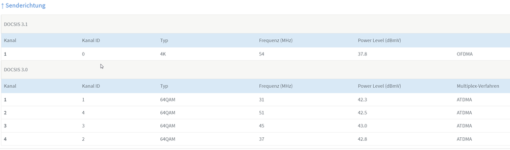

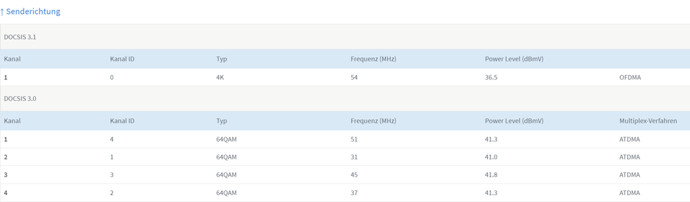

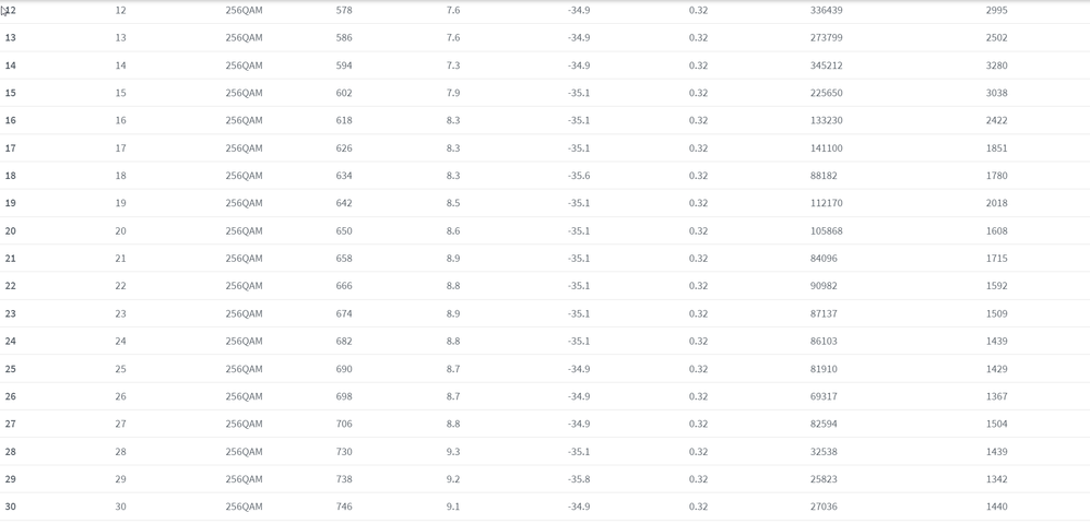

macc
Nochmal neue Signalwerte von heute morgen, nachdem ich gestern Abend die Fritzbox nochmal neugestartet hatte und die Fehlerwerte dadurch zurückgesetzt wurden.
2021-08-30 08_00_22-FRITZ!Box 6591 Cable.png2021-08-30 08_00_44-FRITZ!Box 6591 Cable.png2021-08-30 08_00_02-FRITZ!Box 6591 Cable.png

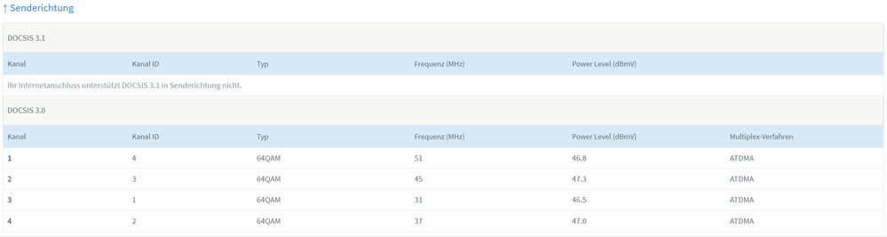

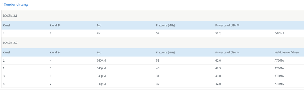

Der Docsis 3.1 Sendekanal war einige Minuten weg, genau zu der Zeit hatte ich auch 100% Packet Loss.
Zusätzlich weiß ich nun, dass die Nachbarn einen 250 Mbit/s (Down) Vertrag haben. Dort wird meines Wissens gar kein Docsis 3.1 verwendet. Die Nachbarn haben das Problem, dass die Kabelverbindung mehrere Stunden am Tag komplett weg ist.

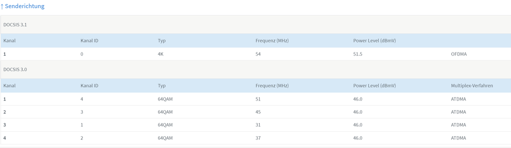

Wieder einige Minuten später sieht der Sendekanal wie folgt aus, das Power Level bewegt sich wohl immer oben oder unten aus dem empfohlenen Toleranzbereich:

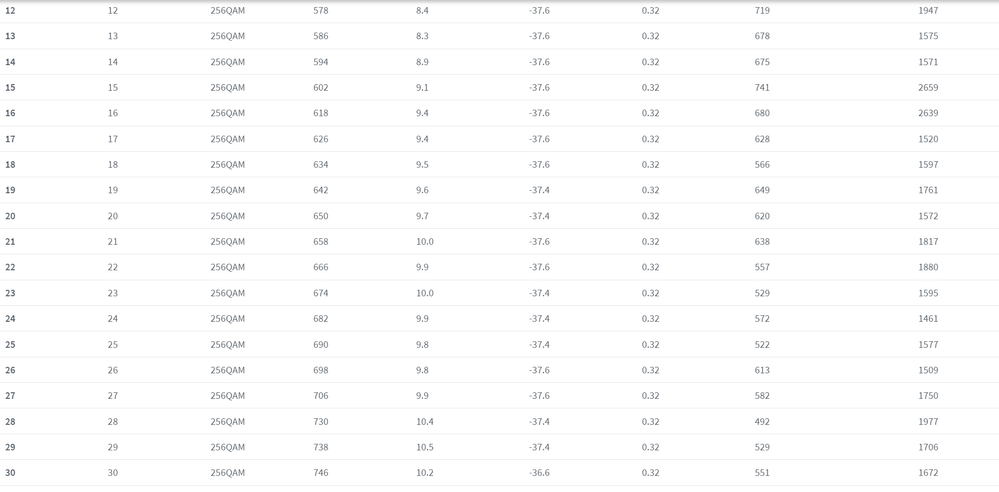

Nachdem am 30.08. nochmal ein Techniker bei uns war. Haben wir die Verkabelung zwischen dem HüP und seiner Fritzbox ausgeschlossen (temporär ein neues Kabel durch den Hausflur gelegt).
Mit dem neuen Kabel hat sich das Fehlerbild etwas verändert. Ich habe nun extrem viele korrigierbare und viele nicht korrigierbare Fehler in der Fritzbox.
2021-09-01 16_03_26-FRITZ!Box 6591 Cable.png2021-09-01 16_04_05-FRITZ!Box 6591 Cable.png2021-09-01 16_04_22-FRITZ!Box 6591 Cable.png2021-09-01 16_04_35-FRITZ!Box 6591 Cable.png

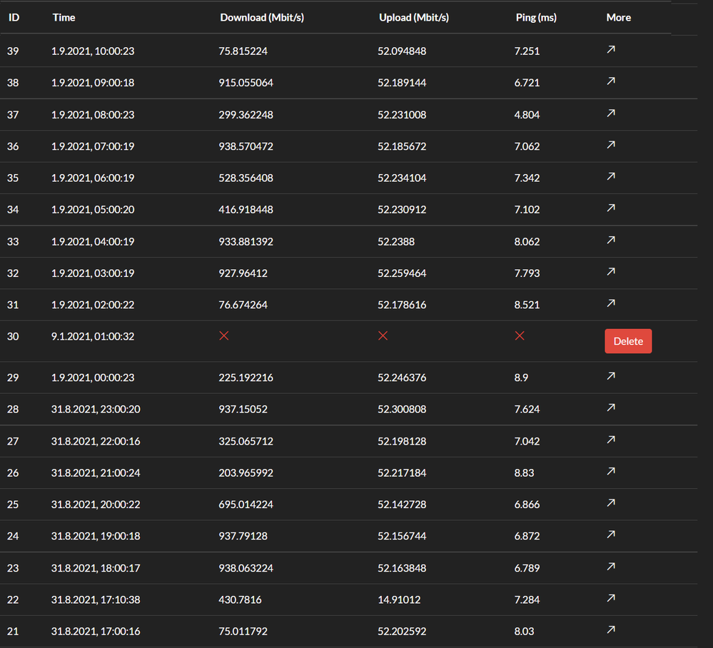

Nun gibt es aktuell sehr wenige bis keine Ping-Abbrüche/Packet Loss, dafür schwankt die Bandbreite jedoch bei Speedtests extrem.

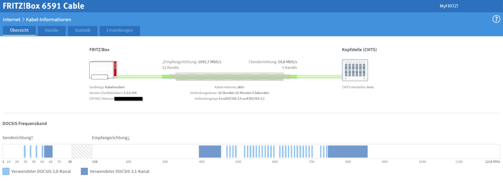

Es gibt jedoch immer noch "nicht korrigierbare Fehler" dies darf (auch in der geringeren Anzahl und bei der kurzen Verbindungsdauer von lediglich knapp 21 Stunden. Ich hatte gestern die Fritzbox extra nochmal neugestartet) jedoch nicht sein.
2021-09-06 08_37_43-FRITZ!Box 6591 Cable.png2021-09-06 08_38_03-FRITZ!Box 6591 Cable.png2021-09-06 08_38_21-FRITZ!Box 6591 Cable.png

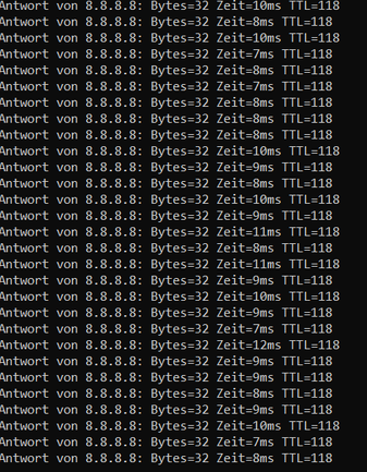

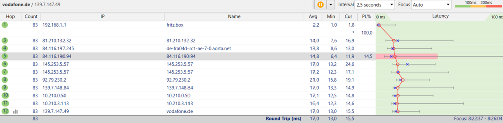

Weiterhin habe ich nochmal meine Ping Statistiken angeschaut. Mich wundert, dass es dauerhaft alle paar Sekunden über den ganzen Testzeitraum einen höheren Ping gibt. Seltener geht auch mal ein Ping komplett verloren.
Hier mal ein Ausschnitt dazu:

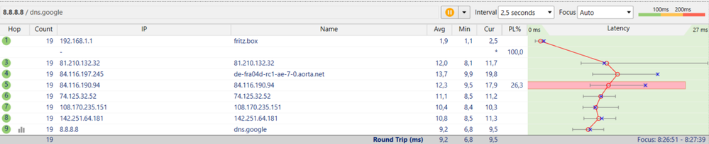

Daraufhin habe ich auch mal Ping Plotter bemüht:2021-09-06 08_27_41-PingPlotter Free.png2021-09-06 08_26_06-PingPlotter Free.png
Bei verschiedenen Zielen gibt es beim gleichen Hop schon bei ganz kurzer Laufzeit des Ping Potters starken Paketverlust.
Die Adresse 84.116.190.94 gehört zu Liberty Global, also im Prinzip zu Vodafone/Unitymedia.
Hier scheint es also noch andere Probleme zu geben, die meine Nutzererfahrung im Homeoffice negativ beeinflussen.
