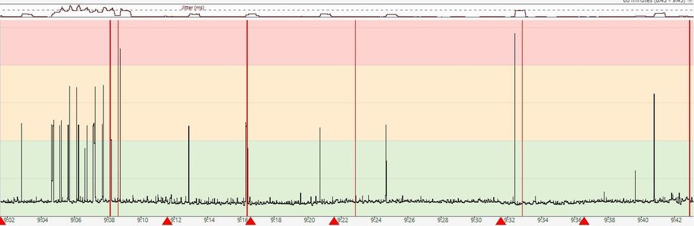

Wie ist denn eure Meinung zu den gelieferten Signalwerten? Da die Symptome absolut vergleichbar mit denen vom letzten Mal sind, schätze ich, dass es wieder etwas mit den Leitungsparametern zutun haben wird. Am Tag, an dem die Probleme begonnen haben, ist über uns außerdem eine neue Mietpartei eingezogen. Eventuell entsteht dadurch aktuell ein Rauschen in der Leitung und es muss neu justiert werden?
Hier außerdem der aktuelle Stand in Pingplotter von gestern Abend:
Beste Grüße und schönes Wochenende

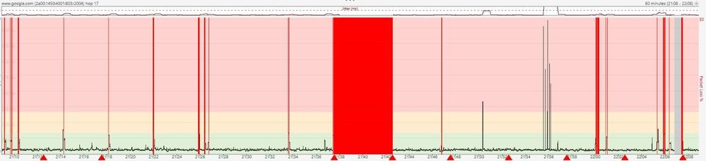

TOBi verweist mich auf den Netzassistenten und dieser ging mit mir Neustart der Vodafone Station, Zurücksetzen auf Werkseinstellungen etc. durch - hatte ich alles schon einmal versucht, nun erneut.  Einen Kabeltausch habe ich auch ausprobiert, leider mit nichts Erfolg gehabt.
Hier je zwei Pingplotter-Übersichten (google/twitter).
Einzelne betroffene Dienste gibt es nicht, das Problem tritt global auf. Während einem der längeren Ausfälle, die auch im Pingplotter zu sehen sind, habe ich erneut die Signalwerte des Routers abgespeichert. Was mir auffällt ist, dass die Kanäle im Upload fehlen. https://ibb.co/yBjP5vN
