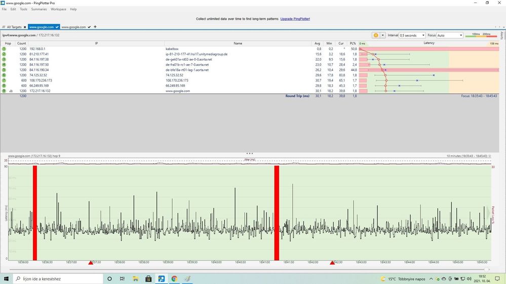

  • Welcher Fehler tritt auf? (Geschwindigkeit zu gering; Packetloss) Immer Packet LOSSS
  • Wie ist Dein Endgerät mit dem Modem verbunden? LAN,WLAN
  • Welchen Browser verwendest Du normalerweise? Chrome
  • Welches Betriebssystem hast Du auf Deinem Rechner? WIN10
  • Beginn und Zeitraum der Störung :Seit dem 30. September, als ich von einem Unitymedia-Vertrag wechselte. Jeden 5 Minuten Paket LOSS
  • Lade dazu noch einen Screenshot von den Signalwerten hoch. Diese findest Du in der Benutzeroberfläche Deines Kabelrouters über ping.jpg

NagyZS
Hallo. ja, heute kam Techniker, Vodafone-Station getauscht, das gleiche. Nach 6 Stunden Wartezeit ging das Netz endlich los. Aber auch hier kommt es alle 5 Minuten zu einem Paketverlust.Aber der Techniker sagte, dass es kein Problem gibt.. Was mache ich jetzt? meine Geduld geht langsam zur Neige, zumal ich viel Geld für den Service bezahle.

Alles ist gelöst. Der Techniker kam zweimal. Der Vodafone Router wurde 3x getauscht. Da gab es ein Problem mit dem Vodafone-Router. jetzt läuft alles perfekt 🙂
