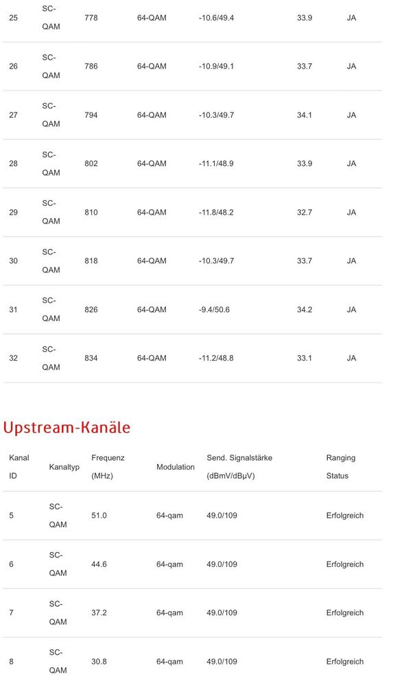

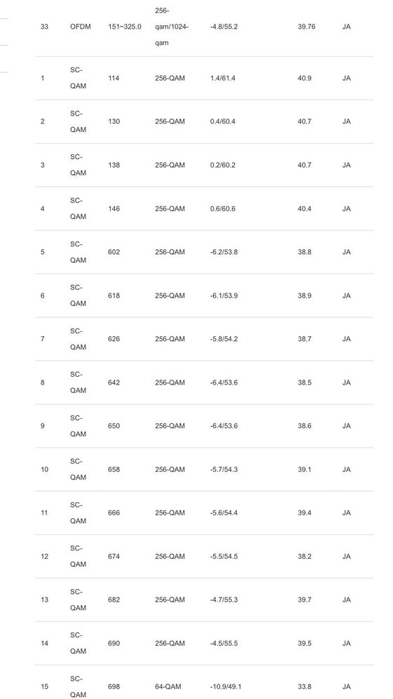

Techniker war da hat was eingestellt, ein paar Tage später war nochmal jmd da und hat nochmal was am Verteiler eingestellt und dann lief es richtig gut bis halt letzten Samstag (26.06.21) das Internet komplett weg war bis ca 16 Uhr und am Dienstag (29.06.21) war es bis ca 15 Uhr weg. Seitdem ist es wieder wie vorher. Der Techniker der da war hat gesagt dass man die Straße aufreißen müsste und das Kabel tauschen muss da an zwei stellen Wasser eindringt. Ticket wurde wsl geschlossen nachdem das zweite mal eingestellt wurde. Hab seitdem nichts mehr gehört. Hier nochmal die aktuellen Signalwerte.

Hallo Clbitume,
das sind die 3 gleichen Bilder wie vor Tagen.
Da musst eine neue Störung melden, damit ein neues Ticket entsteht. Mit dem Hinweis, der Verlinkung, dass der Techniker gesagt hat, dass die Straße aufgerissen werden muss.

Hi Clbitume,
an den Pegeln ist erst einmal nichts auszusetzen. Alles im Toleranzbereich. Auch sonst ist die Leitung aktuell absolut unauffällig Smiley (gleichgültig)
