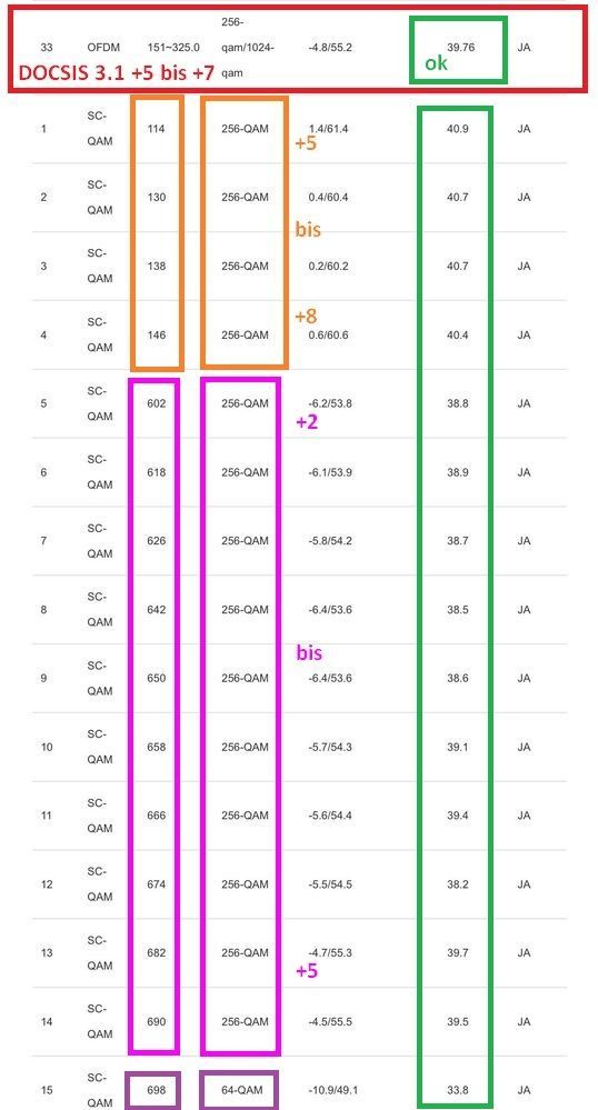

Techniker war da und hat alles durchgemessen. Dabei hat er festgestellt dass Wasser in der Leitung vom Verteiler zur Hausanlage ist. Er hat mir daweil die Signale weiter aufgedreht um das ein bisschen zu kompensieren und es war für eine Woche Spielbar. Am Samstag und heute war das Internet komplett weg aber jetzt ist es wieder viel schlechter geworden. Wundert mich jetzt bei dem vielen Regen nicht da ist wsl wieder mehr Wasser reingelaufen. D.h. Irgendwann Straße aufreißen neue Leitung rein und dann sollte es klappen.
Mit freundlichen Grüßen Sebastien

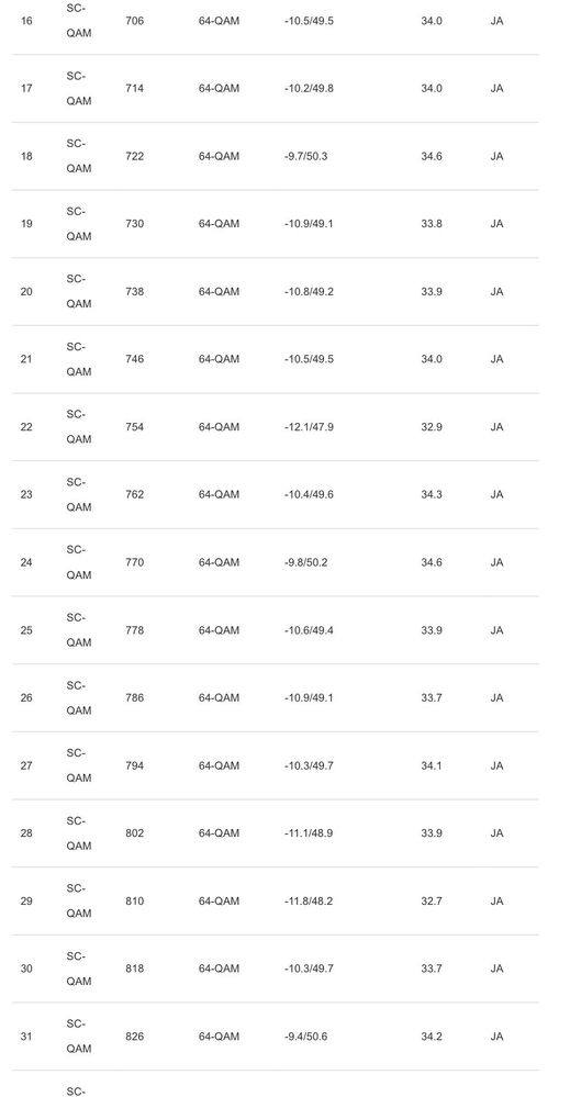

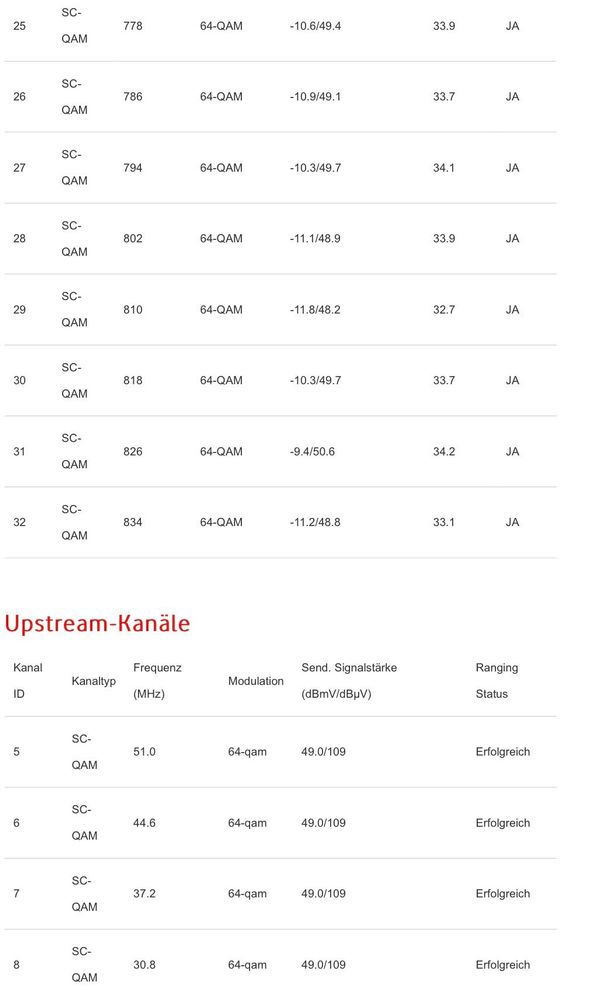

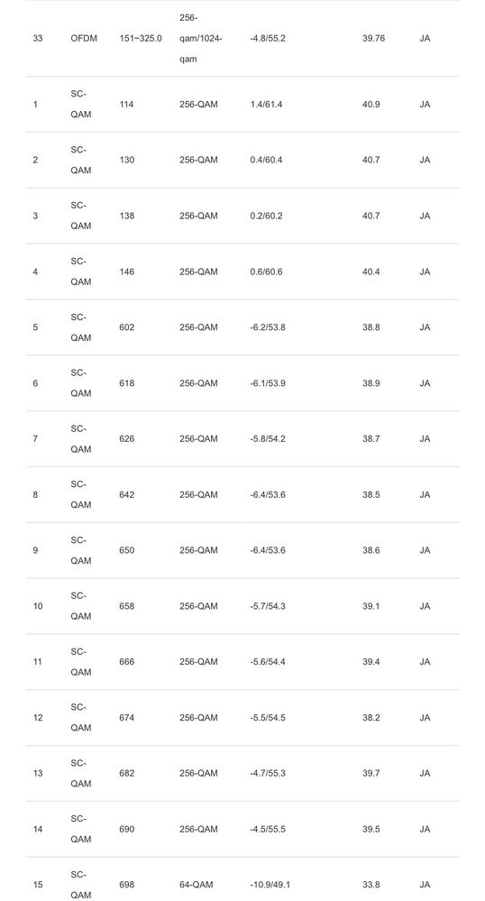

Hier noch die aktuellen Signalwerte. Kann damit leider nichts anfangen aber die schauen glaub ich nicht viel besser aus oder?
Mit freundlichen Grüßen Sébastien

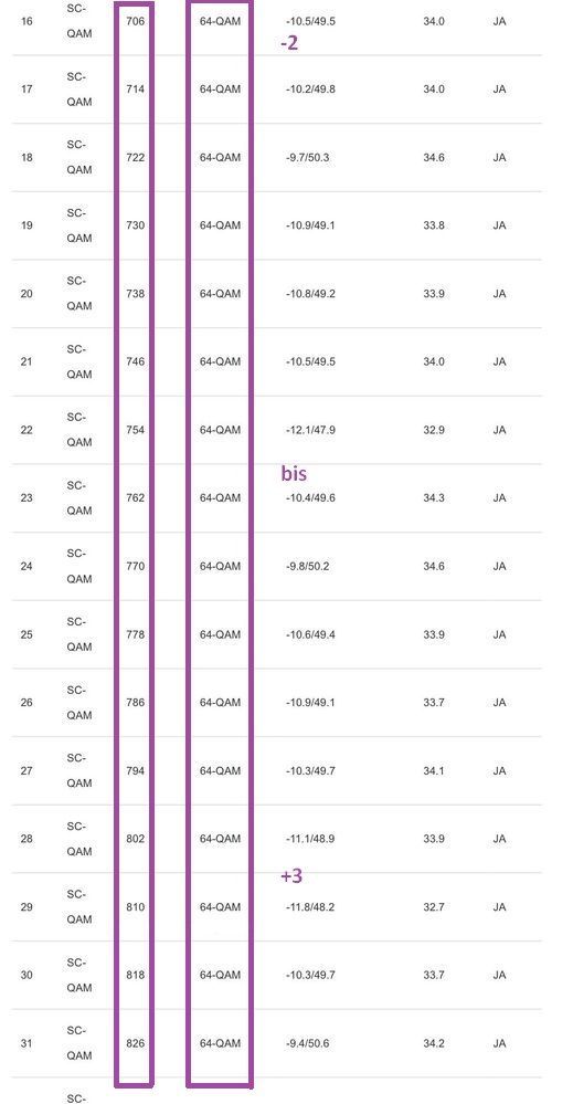

Hallo Clbitume,
du hast Recht. Die Signalwerte haben sich sogar zum Eröffnungs-post verschlechtert.
Und es ist auch richtig, hat ja auch der Techniker gesagt:
"auf der Leitung fehlt Power".
Ich habe deine Signal-Werte (deine 3 Bilder) mit akzeptablen Werten bearbeitet.
So hast Du einen Anhaltspunkt.
Es gibt auch ein PDF im Anhang mit Signalwerten, und Toleranzgrenzen.
Also,
der Techniker muss nun die Werte ins "SOLL" bringen. Oder eben wie Du schon sagtest - Straße aufreisen.
Wenn Du in der Lage bist, bis zu deinem hausinternen Vodafone Verteilerkasten ein hochwertiges Koaxkabel provisorisch zu verlegen, kann man weitere Werte vergleichen. Kommt darauf an, wie alt die Verkabelung im Haus selbst ist, und welcher Qualitätsstandard damals verwendet wurde.
Aber egal, das Hauptproblem ist, das zu wenig Power auf deinem Kabel drauf ist.....siehe PDF!
LG
