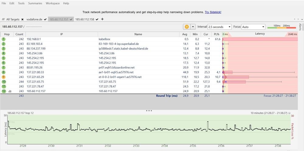

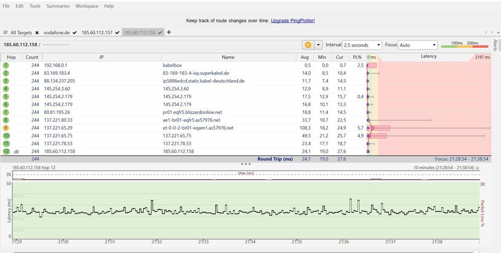

  • Ping ist zu 95% der Zeit bei 27ms ansonsten mal bei 23ms/34ms
  • Speedtest ist bei 95% der Zeit bei ca 950mbit download und 50 mbit upload (min. 600mbit down 40mbit up meistens am Wochenden abends oder an Feiertagen aber selten)
  • Genau das gleiche Problem bei zwei verschiedenen PC's (ping und Speedteste identisch)

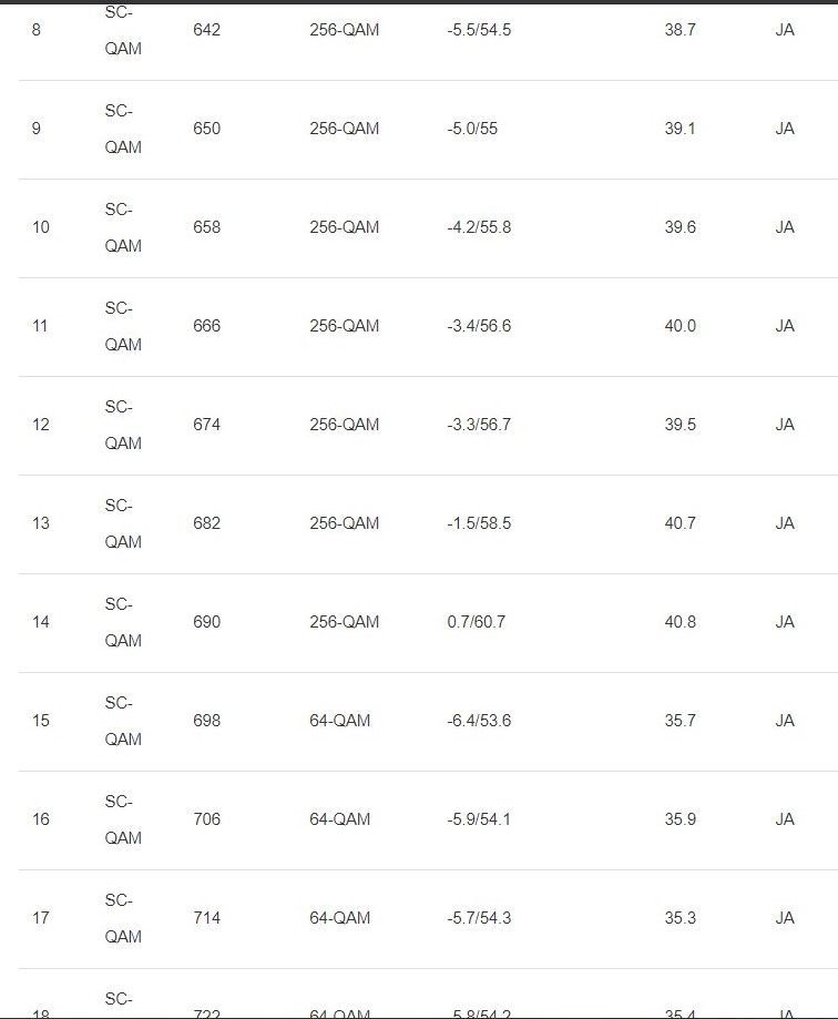

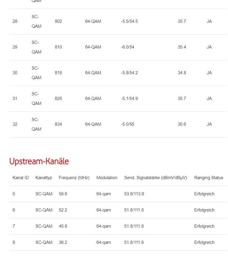

  • Signalstärke 1Signalstärke 2Signalstärke 3Signalstärke 4Pingplotter VodafonePingplotter Warzone 1Pingplotter Warzone 2

Es geht mir ja auch um Packet Burst und Rubber Band Effekt beim Spielen, mit meinem Ping ist alles i.O. wie oben geschrieben hab ich die meiste Zeit 27ms beim spielen

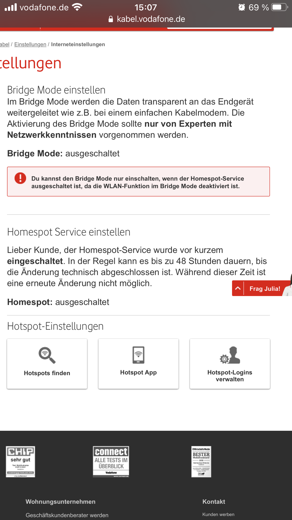

mir ist es bis jetzt nur in Warzone aufgefallen, spiele aber sonst im Moment nichts anderes. Es tritt bei beiden PC‘s auch immer gleichzeitig und gleich stark auf. Außerdem hab ich an dem Spiel und am PC alles geändert was angleblich helfen soll. Und YouTube auf dem Apple TV lädt die meiste Zeit die Videos nicht. Alle genannten Geräte sind mit max 2m langen cat 8 kabeln verbunden. Muss noch bis Samstag warten dann kann ich den Bridge Modus aktivieren hab noch eine Fritzbox 7490 rumstehen vllt hilft das ja
Wallace
Hey,
ich kann den direkt Bridgemode aktivieren. Sende mir dazu Deine Kundendaten (Name, Anschrift, Kundennummer, Geburtstag) in einer privaten Nachricht und gib dann hier Bescheid, dass Du die Daten übermittelt hast.
VG Wallace
Hey,
PN ist raus 🙂
ERFD
Hallo Clbitume,
der Homespot ist nun inaktiv. Du kannst den Bridgemode nun aktivieren.
Gruß Fred
Clbitume
Hey,
Homespot steht auf ausgeschaltet aber es steht dort dass er wieder aktiviert wurde? Kann den Bridge-Modus nicht altivieren.
