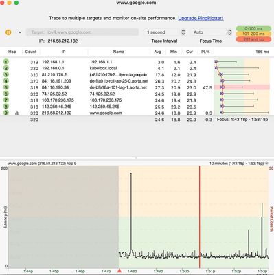

leider ist das Internet seit ca. 2 Wochen sehr unbeständig. Das fiel zuerst auf, als ich plötzlich zum ersten Mal in 1,5 Jahren aus einem online Meeting rausgeflogen bin. Ärgerlich, da ich gerade präsentiert habe. Konnte danach wieder
zwar wieder rein, aber das Muster bleibt gleich - beim surfen oder spielen gibt es immer wieder kurze Unterbrechungen bis es wie gewohnt weiter geht.
Zusätzlich ist der Upload gerade leider besonders schlecht (siehe Bild)
Nach dem ich bereits über manuelles pingen festgestellt habe, dass es immer wieder ein Loss gibt, habe ich heute die Leitung mit PingPlot für ein paar Stunden analysiert - direkt am Router mit kurzem CAT5e Kabel. Vor allem nachmittags nahm der PackageLoss dramatisch zu.
Leider hab ich keine Ahnung, was ich machen soll, Router hab ich natürlich bereits mehrmals neugestartet.

Hatte gerade ein sehr ausführliches Gespräch mit einer sehr netten und kompetenten Vodafone-Technikerin direkt vor unserem Haus am Verteilerkasten. Ich weis nun zumindest, was Sache ist: Wir sind alle von einem starken Rückwegstörer betroffen, der nicht richtig lokalisiert werden kann.
Sie konnte mir zumindest jedoch genau demonstrieren, aus welcher Richtung der Rückwegstörer kommt. Sie hat mir Messungen gezeigt und auch den Upload. Sobald sie einen Stecker zog, ging der Upstream auf 65mb/s.

Speedtest direkt am Verteiler, nach abkoppeln der Störquelle waren es wieder 65mbit/s im Upstream..Speedtest direkt am Verteiler, nach abkoppeln der Störquelle waren es wieder 65mbit/s im Upstream..So soll es eigentlich aussehen  (Störer war ausgesteckt)So soll es eigentlich aussehen (Störer war ausgesteckt)Hier mit Störquelle, hab mit einer roten Linie die Peaks der Störung markiert. Generell geht das Signal nie runter, was es wie im Bild davor eigentlich sollteHier mit Störquelle, hab mit einer roten Linie die Peaks der Störung markiert. Generell geht das Signal nie runter, was es wie im Bild davor eigentlich sollte
Ich glaube damit erübrigen sich meine Speedtests. Besser kann man nicht messen.
Für Suchende: 78462 Konstanz
Jedoch hat/muss der Tausch des veralteten Teils zumindest irgendwas bewirkt haben, denn gerade gibt es keinen  PackageLoss mehr und der Upload dümpelt nicht mehr bei 0,5-1,0 mBit, sondern hat sich tatsächlich bei 16mbit eingependelt. Im Grund hab ich bei Speedtest die gleichen Werte wie bei der Messung unten am Verteiler.
