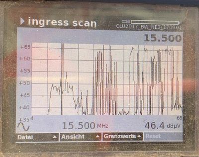

Hatte gerade ein sehr ausführliches Gespräch mit einer sehr netten und kompetenten Vodafone-Technikerin direkt vor unserem Haus am Verteilerkasten. Ich weis nun zumindest, was Sache ist: Wir sind alle von einem starken Rückwegstörer betroffen, der nicht richtig lokalisiert werden kann.
Sie konnte mir zumindest jedoch genau demonstrieren, aus welcher Richtung der Rückwegstörer kommt. Sie hat mir Messungen gezeigt und auch den Upload. Sobald sie einen Stecker zog, ging der Upstream auf 65mb/s.
Das Blöde ist, sie würde gerne, aber darf ab hier nicht mehr weiter machen - diese Aufgabe ist Aufgabe des Subunternehmers. Sie konnte nur ein veraltetes Teil austauschen - was direkt nichts bringt, aber auch gemacht werden musste.
Sie kommt eigentlich aus der IT, hat damals dann bei KabelBW angefangen zu arbeiten und hat die Reise mitgemacht bis zur Übernahme seitens Vodafone. Unter KabelBW waren sie 80 Techniker für den Raum Bodensee. Der wurde nun unter Vodafone nochmal vergrößert bis nach Reutlingen und bis auf 7 Techniker alle entlassen. Der Großteil der Aufgaben wurde dann an Subunternehmer verteilt. Auf die Nachfrage wie Kompetent die seien, schaute sie mich nur vielsagend über den Rand ihrer Brille an.
Jetzt ist die Frage, wann sich dieser Subunternehmer dieser Aufgabe annimmt.
Speedtest direkt am Verteiler, nach abkoppeln der Störquelle waren es wieder 65mbit/s im Upstream..So soll es eigentlich aussehen  (Störer war ausgesteckt)Hier mit Störquelle, hab mit einer roten Linie die Peaks der Störung markiert. Generell geht das Signal nie runter, was es wie im Bild davor eigentlich sollte

Jedoch hat/muss der Tausch des veralteten Teils zumindest irgendwas bewirkt haben, denn gerade gibt es keinen  PackageLoss mehr und der Upload dümpelt nicht mehr bei 0,5-1,0 mBit, sondern hat sich tatsächlich bei 16mbit eingependelt. Im Grund hab ich bei Speedtest die gleichen Werte wie bei der Messung unten am Verteiler.

Und wenn man gar nichts genaues weiß wird gerne ein Rückwegstörer als Ursache genannt. Das war bei mir der Fall, die Ursache war jedoch zwei abgesoffene Muffen BJ1988.
Das habe ich und nicht VF diagnostiziert. Ich kann nicht ausschließen das es bei mir noch einen Rückwegstörer gibt.
Eher glaube ich das der SNR bei vielen Anschlüßen im OFDMA Kanals zu schlecht ist, ohne OFDMA reicht es.
Schau dir den OFDMA Pegel im Up an, meist sind da ca. 6dB weniger. Bei Anschlüßen wo es mit dem OFDMA nicht so hinhaut sind es 3dB weniger.
