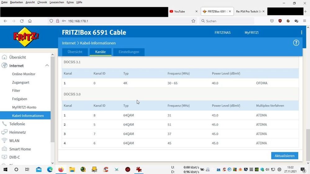

Gestern Abend vermutlich zwischen 16 - 17 Uhr ist mir aufgefallen das die Modulation in Upload bei 4x 4QAM war und der DOCSIS 3.1 fehlte und der Upload nur wieder bei lächerliche max 10 Mbit/s war.
Ab 18 Uhr ist dann die Upload Modulation wieder gestiegen zwischen 8 - 64QAM und der DOCSIS 3.1 Kanal funktionierte nur teilweise da immer fehlte und der Upload schwankte bis 54 Mbit/s.
Heute Morgen liegt die Modulation wieder zwischen 32 - 64QAM mit konstante 54 Mbit/s.

Hallo Skynet_1990,
laut Deinem Modem läuft der gesamte Verkehr über den OFDMA-Kanal im Upstream. Es ist also vollkommen egal welche Modulation die anderen Kanäle Aufgrund der Anzahl der nutzenden Modems einnehmen. Die Modulation ändert sind dann für alle Modems im Segment. Es dürfte auf Deine Verbindung keinen Einfluss nehmen. Wenn die Probleme auftreten, ist die Latenz und der Upstream über einen single thread Speedtest vollkommen in Ordnung?
