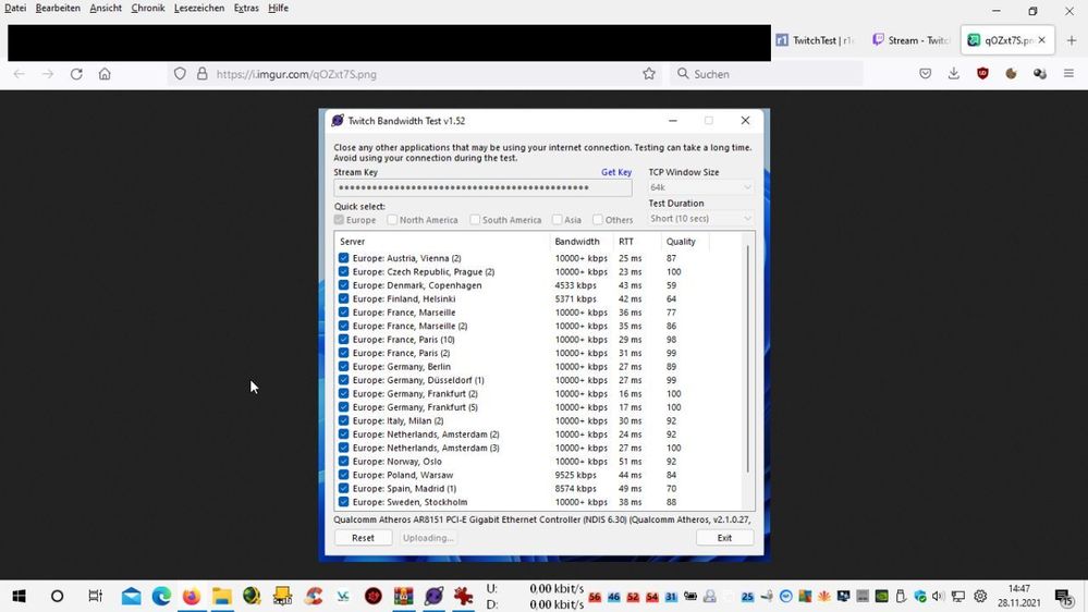

Die Fritzbox von Vodafone habe ich angeschlossen und ich habe auch ein parr PingPlotter tests gemacht bei meiner eigenen und die von Vodafone über Twitch und es gibt soweit keine auffälligkeiten, das einzige ist das der Ping allgemein öfters hoch geht auf 300ms.
Ich habe bei PingPlotter mal diese Ping Schwankungen markiert allerdings ist da der Spitzenwert zu den Zeitpunkt bei 50ms gewesen.
Bei denn Speedtest denn download nicht beachten soweit da das momentane Gerät leider nicht mehr schaft.
Habe noch mal denn Test gemacht und mal auf 1 Minute gestellt denn Test Timer Pro Server und mann kann schön sehen wie die Qualität runter geht.
Ich denke wenn ich denn Timer auf 5 Minuten stelle müsste es noch schlechter werden.
