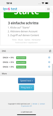

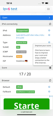

Habe mittlerweile aber vermutlich selbst das Problem gefunden. In einigen Foren ist sehr oft die Diskussion davon, dass bei Unitymedia- / Vodafone-Kabel-Kunden nur IPv6-Adressen geladen werden können, IPv4 jedoch nicht. Habe mich nun mal über das Smartphone zuerst in mein "normales" WLAN-Netzwerk eingewählt und dort die Seite "ipv6-test.com" aufgerufen und das selbe dann vom Gast-Netzwerk aus, welches ja komischerweise ohne Probleme läuft:
Gast-NetzwerkGast-NetzwerkGast-NetzwerkGast-NetzwerkGast-NetzwerkGast-Netzwerk
Haupt-NetzwerkHaupt-NetzwerkHaupt-NetzwerkHaupt-NetzwerkHaupt-NetzwerkHaupt-Netzwerk
Wenn das tatsächlich das Problem ist, stellt sich mir trotzdem die Frage, wie die Lösung aussieht? Einen Reset des Routers auf Werkseinstellungen habe ich schon durchgeführt - Wie gesagt, ging das ca. eine Stunde lang gut, bis dann wieder die Probleme aufgetreten sind.
