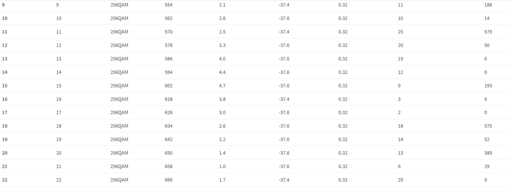

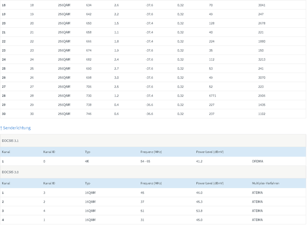

vielleicht kann sich jemand meine Modemwerte einmal ansehen.
Vorab, habe ich seit knapp 3 Monaten immer wieder aussetzer bei der Internetverbindung, die Verbindung bricht zwar nicht ab, aber bei Online Meetings sieht man wunderschön, dass für einige Minuten das Bild komplett einfriert und nichts mehr übertragen wird, Webseiten werden dann auch nicht mehr geöffnet.
Anfangs lief das Internet wunderbar, auch im Upstream hatte ich die 64QAM, die sich immer mal wieder auf 16QAM reduziert hatten, nun aber dauerhaft auf 16QAM verbinden.
Gestern hatte ich Besuch von einem Techniker, der schlechte Leitungswerte bestätigte und am Hausanschluß wohl etwas geändert hat mit der Aussage, alles wieder bestens.
Zum anderen hat er mir die FritzBox 6660 auf eine 6591 ausgetauscht, meinte die 6660 sei defekt und die 6591 sowieso besser.
Die Fehler, wie man sehen kann, sind aber alles andere als "alles bestens".
Die Upload Rate schwank auch zwiscchen 0.13 bis 50 Mbit.
Gebuchter Tarif ist "Cable MAx 1000".
Ich danke euch im vorraus und viele Grüße Roman

Die Fehler steigen und steigen leider weiterhin an, Modulation im Upstream auch unverändert.
Aussetzer nach wie vor beim Internet 😞
Vielleicht kann sich ein Mod ja mal die Werte ansehen, und ggf. ein neues Ticket erstellen, telefonisch aktuell kein durchkommen.
Danke im voraus, RomaScreenshot 2022-07-27 111105_1.pngScreenshot 2022-07-27 111131_2.pngScreenshot 2022-07-27 111149_3.pngScreenshot 2022-07-27 111204_4.png

RomanSp
Gerade am telefonieren mit der Hotline, bin gespannt ob ich heute durch komme. 😞
Die Werte werden immer schlechter, frage mich was der Techniker an dem Hausverteiler eigentlich gemacht hat, außer mir meine 6660 weggenommen weil Sie angeblich defekt war. 😞
Die letzten Screens von heute anbei.
Arbeiten sprich HomeOffice ist so absolut nicht möglich, es funktioniert kein einziges Online Meeting, Abbrüche, Aussetzer usw.
Betreffs einer Gutschrift wäre ich dir sehr zu Dank verbunden, da der Anschluss so nicht zu gebrauchen ist, absolut nicht.
Viele Grüße Roman
Screenshot 2022-08-01 115927_001.pngScreenshot 2022-08-01 115927_002.pngScreenshot 2022-08-01 115927_003.png

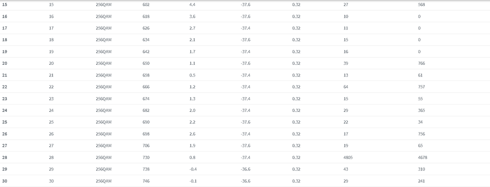

RomanSp
Ein neues Level wurde ereicht. 😞
So ist arbeiten leider nicht möglich liebes Vodafone Team.
Wir müssen uns diesbezüglich etwas überlegen, da ich beruflich auf eine funktionierende Internetverbindung angewiesen bin, und dies ist so definitiv nicht machbar.
Ihr dürft mich gerne per PM anschreiben bzw. telefonisch kontaktieren.
Bei den Modemwerten, wurde das Modem am 01.02.22 um 12 Uhr vom Strom getrennt und neu verbunden.
Viele Grüße Roman
Screenshot 2022-08-01 185840_000002.pngScreenshot 2022-08-01 185840_000006.pngScreenshot 2022-08-01 185840_000003.pngScreenshot 2022-08-01 185840_000004.pngScreenshot 2022-08-01 185840_000005.png
RomanSp
Sorry meinte natürlich,...
Bei den Modemwerten, wurde das Modem am 01.08.22 um 12 Uhr vom Strom getrennt und neu verbunden.
