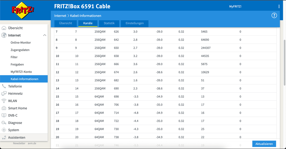

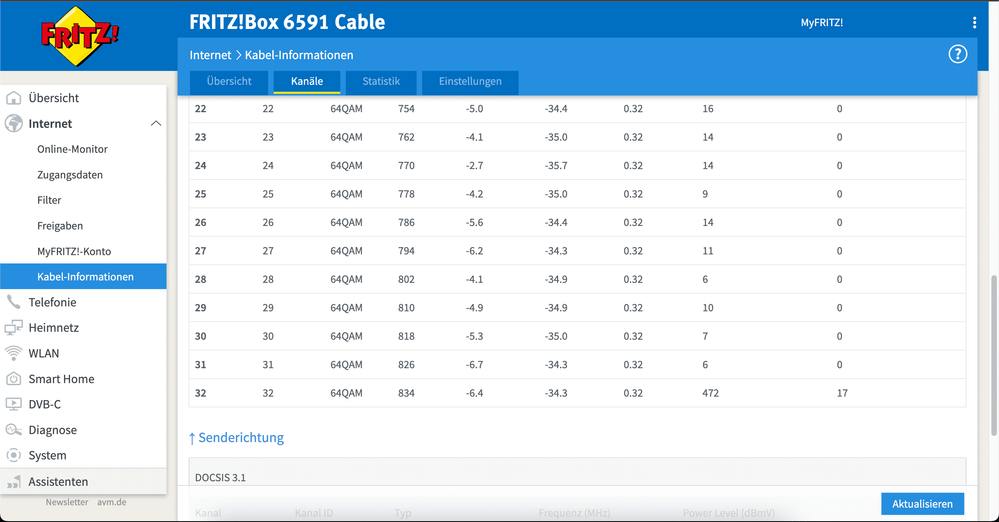

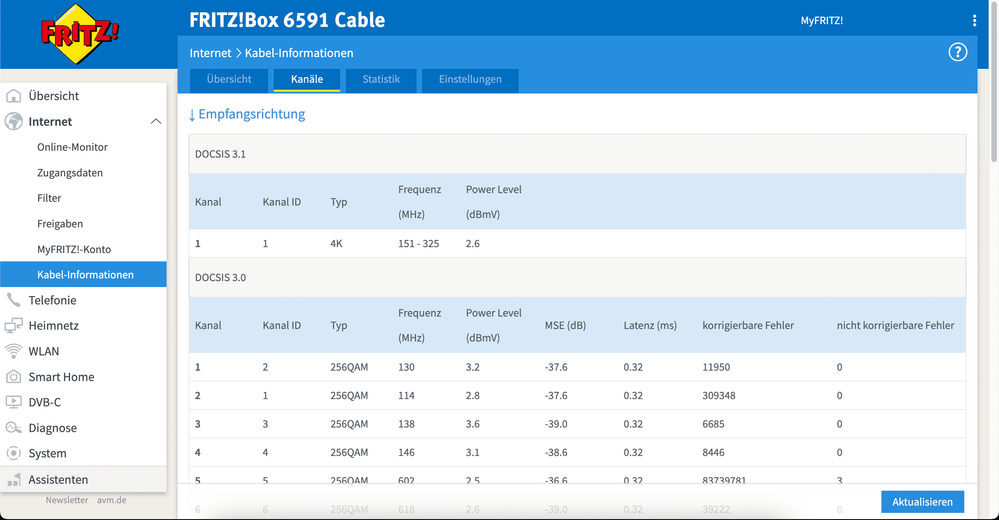

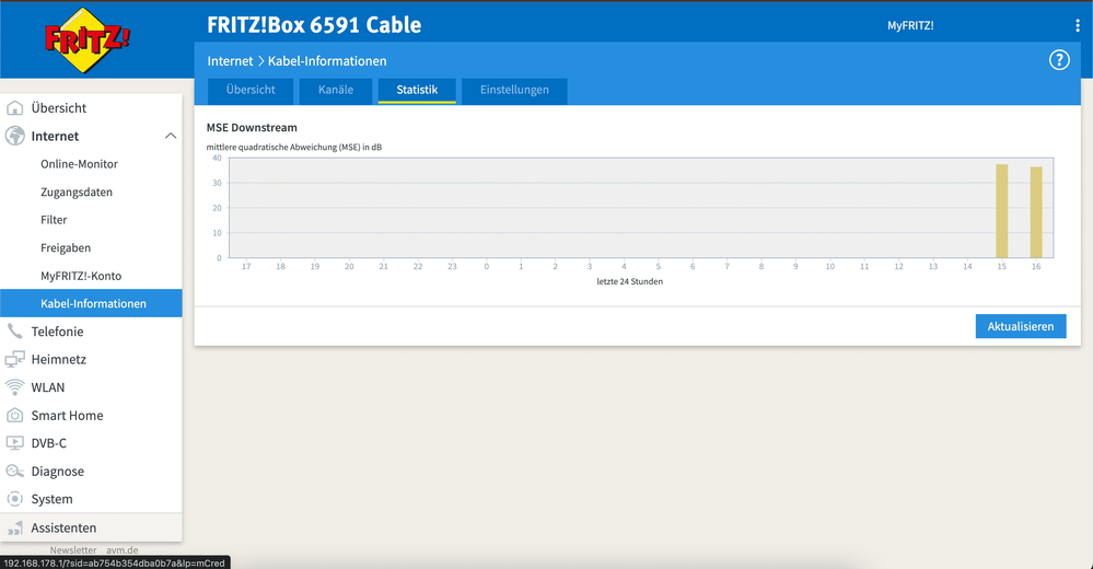

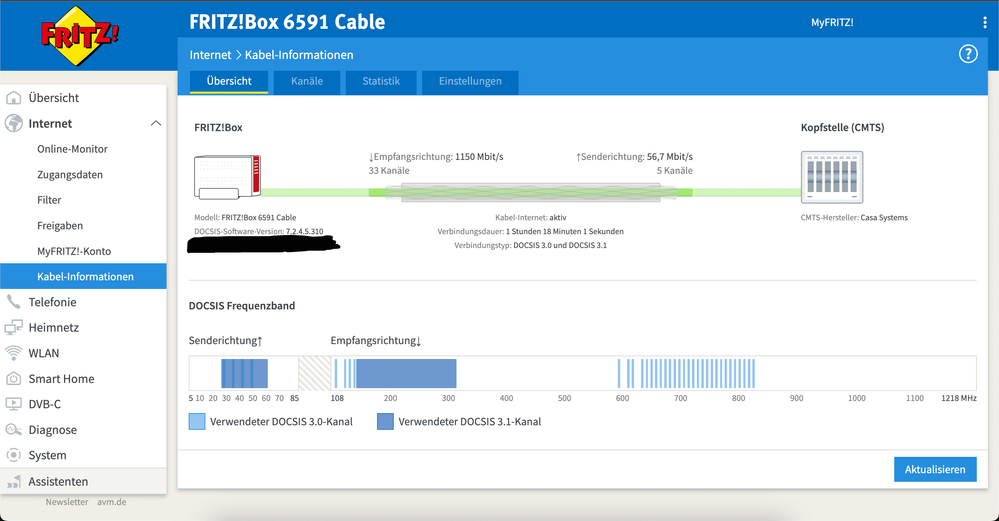

ich bin mittlerweile komplett am Verzweifeln und bin seit einem halben Jahr mit Vodafone im näheren Kontakt, weil ich nicht die versprochene Leistung halbwegs konstant bekomme und regelmäßig massivste Probleme habe. Ich bin nach längerer Nachforschung im Netz und in Foren auf Leute gestoßen, die teils dasselbe Problem haben. Da Vodafone mir am Telefon nicht helfen kann/will, melde ich mich nun auf diesem Wege. Soweit ich es verstanden habe, müsse von einem Techniker definitiv die Internetleitung einmal neu eingepegelt werden. Zudem hab ich auf Amazon eine Rezension gefunden, die exakt meine Internetprobleme widerspiegelt. Meine Frage wäre daher jetzt wie ich weiter vorgehen soll, damit ich endlich auch mal das erhalte, wofür ich bezahle zeitnah da mir wie gesagt am Telefon nie einer helfen kann. Ich hoffe, ich finde hier ein paar fähige Mitarbeiter/Foren User mit der Ambition mir auch tatsächlich zu helfen. Ich bedanke mich schon mal für jede Hilfe. LG Bildschirmfoto 2022-07-14 um 17.47.27.pngBildschirmfoto 2022-07-14 um 17.47.46.pngBildschirmfoto 2022-07-14 um 17.48.20.pngBildschirmfoto 2022-07-14 um 17.48.33.pngBildschirmfoto 2022-07-14 um 17.48.50.pngBildschirmfoto 2022-07-14 um 17.49.21.pngBildschirmfoto 2022-07-14 um 17.49.30.pnghttps://www.amazon.de/gp/customer-reviews/R1LFWOYIRZTGKR?ASIN=B07R74THC4

vielen Dank erstmal für die Antwort. Ich habe mich vielleicht etwas blöd ausgedrückt. Der Verweis auf die Amazon Rezension war im Punkt des Lösungsansatzes bezogen. Da ich wie er beschrieben hat ebenfalls mit meiner privaten Fritz!Box 6591 Cable extrem schlechte MSE (dB) Werte habe durch die Bank und sich das auch mit der hohen Fehleranzahl deckt. Zudem habe ich eine Kabel-Kopfstation von CASA-CMTS, die wohl Probleme in Kombination mit der Fritz!Box verursachen soll. Andere Einträge hier in diesem Forum haben ebenfalls ähnliche Probleme und mussten anscheinend mindestens neu eingepegelt werden. (Sehe meine oberen Screenshots), was mir ebenfalls heute aufgefallen ist. Zwischendurch habe ich ein paar mal den Router neu gestartet und bin wesentlich näher an die Durchschnitts bis Peak werte gekommen und um so länger die Fritz!Box läuft desto langsamer wird das Internet heißt schon nach 5-10 min, nachdem die Fehler auch wieder in die Höhe geschossen sind, bin ich nur noch bei 300-500Mbit im download der Upload ist meistens normal bei 40-50Mbit ab und an auch wesentlich schlechter was für mich schon stark in die Richtung geht.

Deine MSE Werte und deine Power Level sind vollkommen gesund. Wie kommst du daruf, dass sie schlecht sind?
Für QAM 256 +6dB hinzu zählen.
Mehr anzeigen
