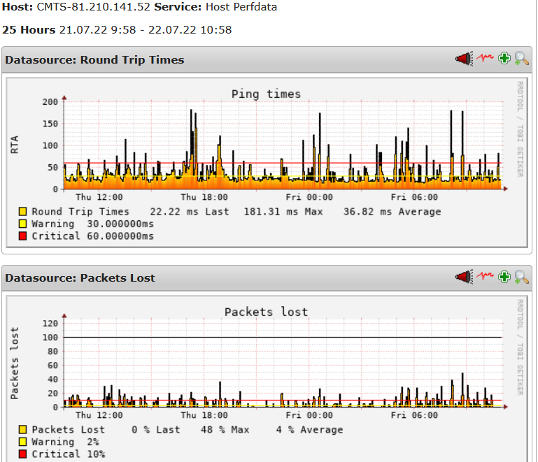

Guten Abend,
seit Monaten ist die Performance des Anschlusses schlecht. Der Upload ist schwankt bis ins Bodenlose, genau wie der Ping, wo anschließend kein Arbeiten tagsüber, noch Online-Spielen abends möglich ist.

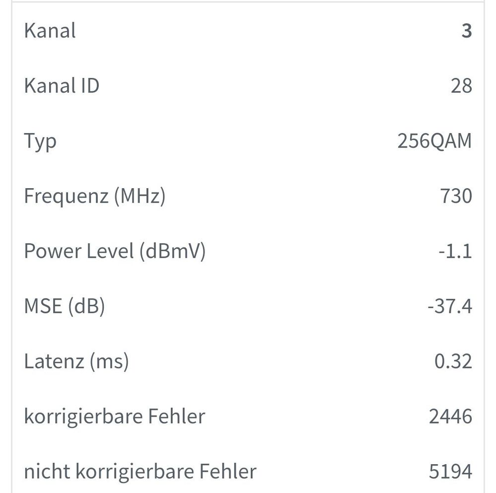

So, mal ein kleines Update. Die Verbindung ist so schlecht wie eh und je. Die unkorrigierbaren Fehler schießen auch durch die Decke auf allen 30 Kanälen!

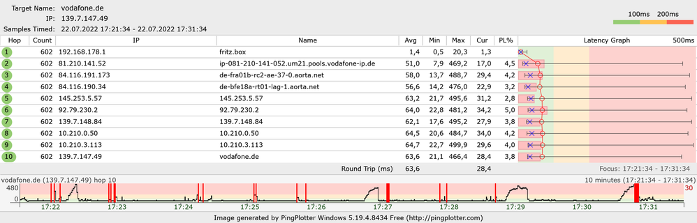

Hi Martin,
der Upload schwankt wohl zw. 14 und 26 Mbps. Hat aber anscheinend auch nicht wirklich Einfluss auf den packet loss, jedoch auf den ping, s. Bild:
Wenn ich richtig sehe, dann ist der power level im roten Bereich und müsste sofort behoben werden?

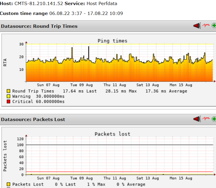

Hallo R4mona,
also nach dem 6. August sieht die Leitung wieder gut aus. Fragt sich, ob ein Rückwegstörer/oder Poweruser grad Urlaub machen, eine Firma, die massenhaft Traffic verursacht hat, ebenso wenig arbeitet oder wirlich was an der Leitung gemacht wurde.Unbenannt1.PNG
EDIT: evtl. auch schon seit dem 27.7., da gab es aber noch vereinzelt etwas packet loss.
Wie schon befürchtet und im Thread https://forum.vodafone.de/t5/St%C3%B6rungen-im-Kabel-Netz/R%C3%BCckwegst%C3%B6rung-Massive-Internets... gelesen, kommen momentan die Leute aus den Ferien zurück und die Qualität der Leitung geht runter. Mal schauen, wie es nächste Woche aussieht, wo alle zurück sein sollten aus den Ferien.
LTE von Vodafone ist auch miserabel. Scheint wohl an der Zeit sich nach einem besseren Provider umzuschauen.
