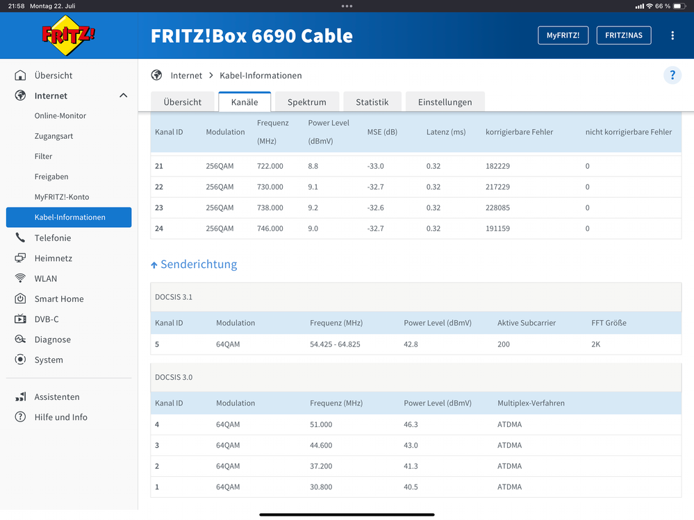

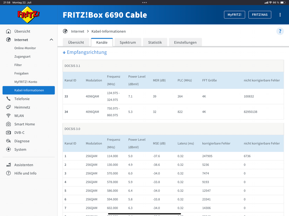

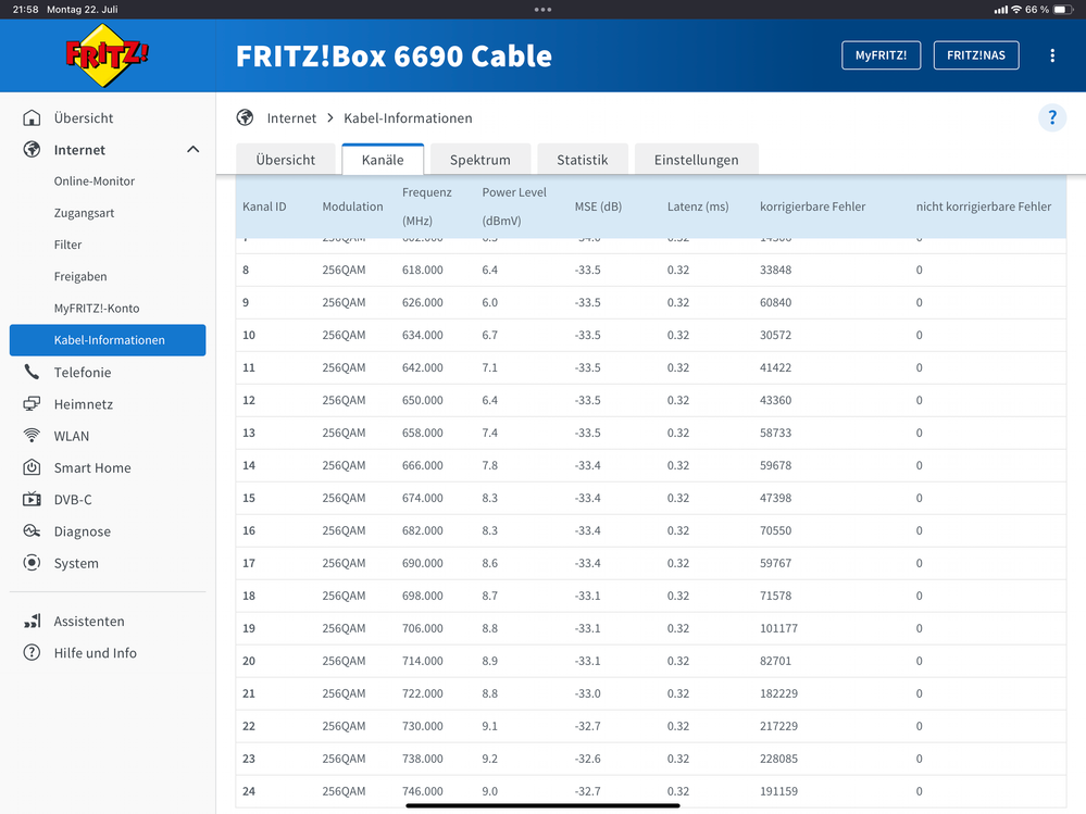

alle Kanäle aus der Fritte posten als Screen, aber nicht vom Handy!

du brauchst nen Techniker der den Anschluß neu einpegelt, sorge für Zugang im Keller, Wohnungen, Hausmeister usw informieren! Und wenn VF Hardware da ist, diese anklemmen und solange dran lassen bis der Techniker vorort war!

Laut Techniker ist das leider das Maximum, was bei mir geht. Es wurde schon eine Verstärkerkaskade installiert. Wie gesagt am Knotenpunkt liegen über 1300 Haushalte an. Der Techniker sagte das ist das Problem.
