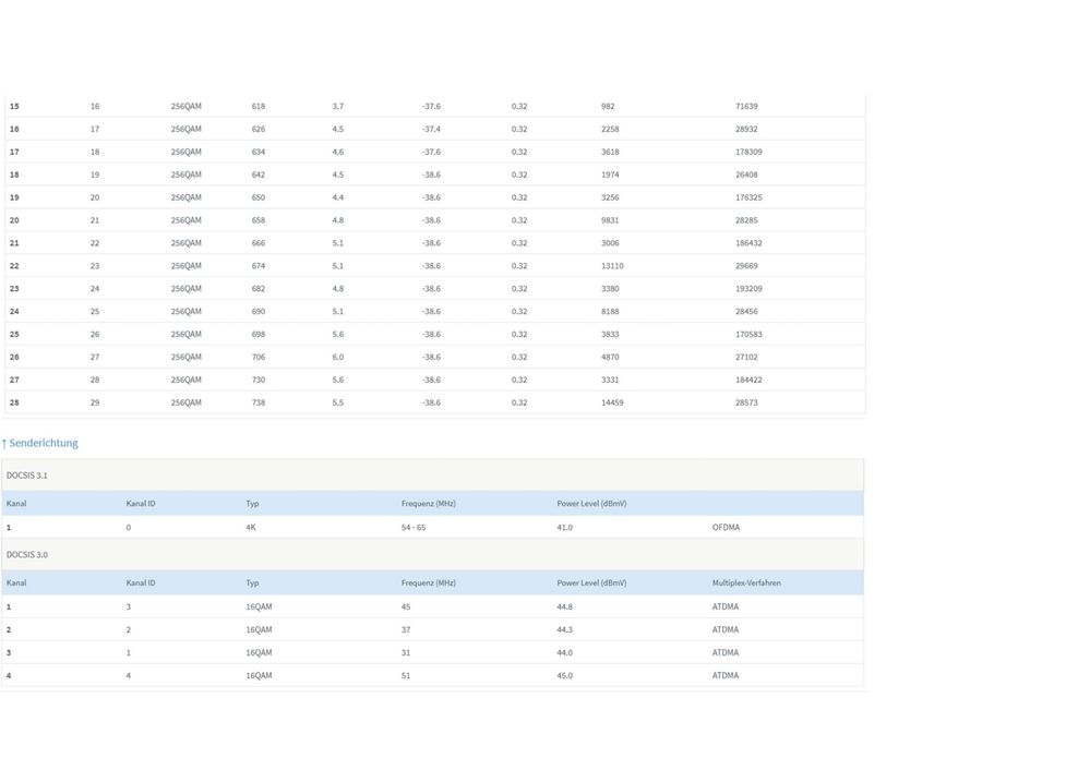

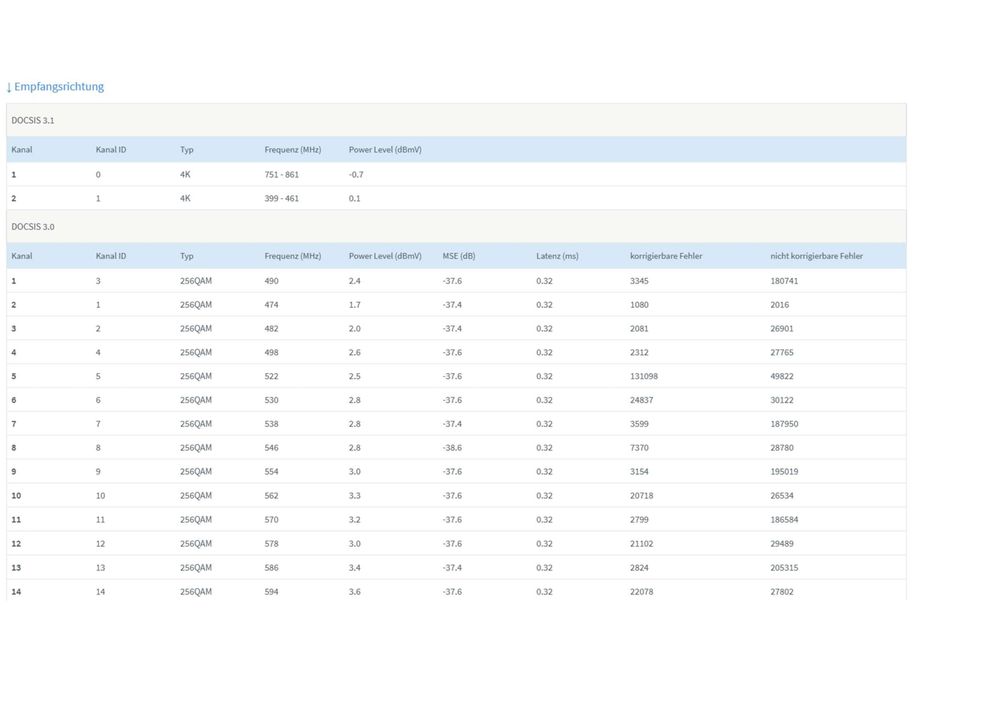

Poste mal ein Screenshot der Signalwerte der Box. Diese findest du unter Internet - Kabel Informationen -Kanäle.
Gruß Kurt
Bei dir liegt ein Rückwegstörer vor. Der muss erst gefunden und beseitigt werden. Ich würde das mal der Hotline melden.
