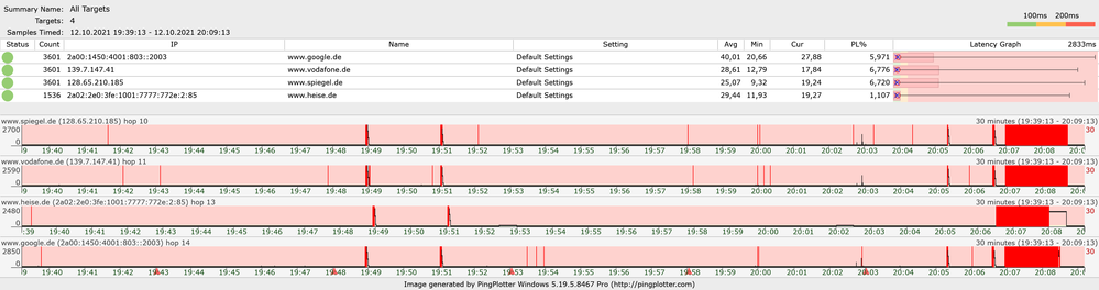

Eine Rückmeldung vom technischen Support hab ich bis jetzt noch nicht erhalten, aus diesem Grund, hab ich mir mal die Arbeit gemacht und mit PingPlotter die Integrität der Leitung geprüft.
(und das war schon ein sehr guter Tag)
Gib es denn schon neues zu berichten ?
Nach Rücksprache mit der Nachbarschaft, ist jenes Problem wohl auch bei diesen vorhanden.
Grüße Thomas

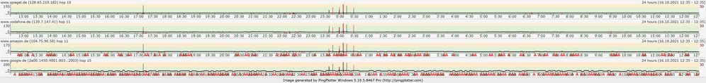

am 17.10.2021 12:49
Update vom 17.10.2021
Hier mal ein Plott über die letzen 24 Stunden.
Alles in allem kann man sagen, dass die Verbindung wieder halbwegst stabil ist.
Würde das ganze jetzt noch über die nächsten paar Tage beobachten.
LG Thomas
