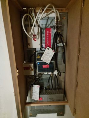

Benny82
Ich habe vermutlich den Fehler gefunden.
Vor 4 Jahren begannen meine Probleme, nachdem ein Techniker eine Kaskade gebaut hat. Schwachsinn hoch 10.
3 Kunden / 3-Familien-Haus! Da reicht 1 guter Verstärker locker aus.
Mein Leitungsweg über zwei Verstärker, einen 10er TAB, einen Verteiler und eine 20db MMD für 20 Meter Koax?
Das dürfte jedem leihen auffallen, dass das absurd ist und absolut keinen Sinn ergibt. Klar habe ich einen DOCSIS 3.1 dBmV von 37,2. (Vodafone schreibt vor, 40,1 - 48,0 dBmV). Meine FritzBox brüllt sich Dumm und dämlich. Das 4 Techniker das nicht auffällt ist wirklich ein Armutszeugnis. Entweder haben Sie einfach keine Lust, den Fehler zu beheben oder schlimmer noch, keine Ahnung von der Materie.
Ich habe mich mittlerweile so mit diesem Zeugs beschäftigen müssen, dass ich direkt als Techniker anfangen könnte. Wirklich schlimm.
Es gibt genau 2 Lösungen für mein Problem.
1: Mich von der Kaskade trennen, wie früher. Hv 12.. 12er Tab.. 15er MMD.. Einpegeln und Problem gelöst oder besser noch..!
2: Rückbau der Kaskade: Ein einziger leistungsstarker Verstärker (z.B. Delta BKD 45) für das 3-Familien-Haus.
Wer auf die Idee gekommen ist, sowas in ein 3-Familien-Haus zu Bauen, dem gehört wirklich die Lizenz entzogen!
Ich hoffe einer der Verantwortlichen bei Vodafone sieht dieses Foto!
"Aber gut. Gekündigt habe ich bereits. Ist wohl die beste Entscheidung gewesen."
Deiner Meinung nach, deine Fritzbox brüllt sich Tod, hat aber einen Unterpegel.
Um in deinen Worten zu sprechen, setzen 6.
Deine Fritzbox flüstert, wenn überhaupt, tut sie aber gar nicht. Bei der Fritzbox musst du 6dB drauf rechnen um in die Tabellen zu schauen. Die Fritzbox schaut sich nur eine Kanalbreite von 1,6MHz an für die Ausgabe in der Tabelle.
Auch die Inhouse Installation klingt völlig in Ordnung. Vielleicht nicht effizient, aber das ist oftmals historisch bedingt.
Zu deinem Segment, ja dass ist heutzutage definitiv ein größeres Segment, aber absolut keine Ausnahme und hat mit deinem eigentlichen Problem, dem vorliegenden Rückwegstörer, nur bedingt zu tun.
reneromann
Die Kaskade ist auf jeden Fall ziemlich sinnfrei - hängt aber auch davon ab, was derjenige damals an Material dabei hatte und wie das historisch gewachsen ist (also z.B. Einzelanschluss später aufgebohrt für das ganze Haus)...
Das zwei Verstärker direkt hintereinander so keinen wirklichen Sinn ergeben und nur das Rauschen deutlich erhöhen, sollte eigentlich auch jedem Techniker einleuchten - insofern ist da der Umbau auf einen einzelnen etwas stärkeren Verstärker sicherlich sinnvoller.
Was die Verteilung dahinter anbetrifft, so hängt es davon ab, welche Leitungslängen zu den einzelnen Dosen existieren - da kann ein Verzweiger mit unterschiedlichen Dämpfungen je Abgang durchaus sinnvoll sein, wenn die Leitungslängen stark variieren und/oder an den Strängen ggfs. mehrere Dosen hängen.
Was die Pegel und die SNR anbetrifft, waren die Werte vorher ja in Ordnung - insofern dürfte der Umbau keine wirklichen Auswirkungen auf deine Probleme haben - der Rückwegstörer wird damit nicht wie auf magische Weise verschwinden...
Und wie von @seelo2010 bereits angemerkt, hast du nicht wirklich den Zusammenhang bei den Pegelwerten verstanden.
* Sendepegel gering (wie bei dir, < 100 dBµV / <40 dBmV) -> Modem "flüstert" und kommt trotzdem "laut" beim CMTS an --> Verstärkung im Rückweg zu hoch und/oder Dämpfung des Rückwegs zu gering
* Sendepegel erhöht (>110 dBµV / >50 dBmV) -> Modem "schreit" und kommt trotzdem nur "leise" beim CMTS an --> Verstärkung im Rückweg zu gering und/oder Dämpfung des Rückwegs zu hoch
* Empfangspegel erhöht (> 75 dBµV / > 15 dBmV) -> Modem wird zugebrüllt --> Verstärkung im Vorwärtsweg zu hoch und/oder Dämpfung im Vorwärtsweg zu gering
* Empfangspegel zu niedrig (< 50 dBµV / < -10 dBmV) -> Modem höhrt nur noch Flüsterstimmen --> Verstärkung im Vorwärtsweg zu gering und/oder Dämpfung im Vorwärtsweg zu hoch
Das Problem an der Sache: Wenn du jetzt bspw. bei dir 10 dB mehr Dämpfung im Rückweg willst (um von 37 dBmV auf 47 dBmV Sendepegel zu kommen) und dies mit einem Dämpfungsglied machen willst, bedeutet das automatisch auch, dass du 10 dB mehr Dämpfung im Vorwärtsweg hast und du dir deine Pegel im Vorwärtsweg "zerschießt" und dort dann grenzwertig gering wirst...
Würdest du hingegen jetzt deine Dose mit dem 20 dB-Dose mit dem 10 dB-TAP davor gegen geringere Werte tauschen, würde der Sendepegel nur noch weiter abfallen und das Signal im Downstream nur noch weiter ansteigen...
Und davon abgesehen sprichst du immer nur von deinen Werten -- du darfst aber nicht nur deine Dose betrachten, sondern musst auch IMMER alle anderen Dosen im Haus mit im Blick haben! Hilft ja nichts, wenn bei dir die Werte top sind, dafür aber die anderen Leute auf einmal nichts mehr hinbekommen...

Das eigentliche ist, der Pegel passt ja ganz gut. Schaue dir die D3 Upstreams an.
