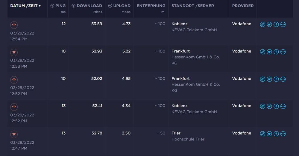

Glück im Unglück.

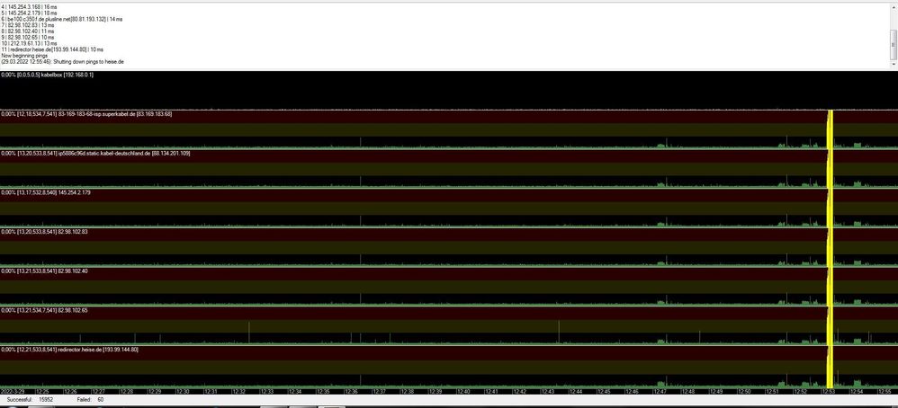

Da hast zum selben Zeitpunkt wie du die Speedtest durchgeführt hast Pingspikes im Tracer erhalten, sehr gut.
Ich nehme an das du die settings aus meinem Post übernommen hast. Gelb ist alles >100ms Ping.
Ein guter Test wäre es eine xxx Mbyte große Datei nach google drive zu schieben und den Tracer zu betrachten.

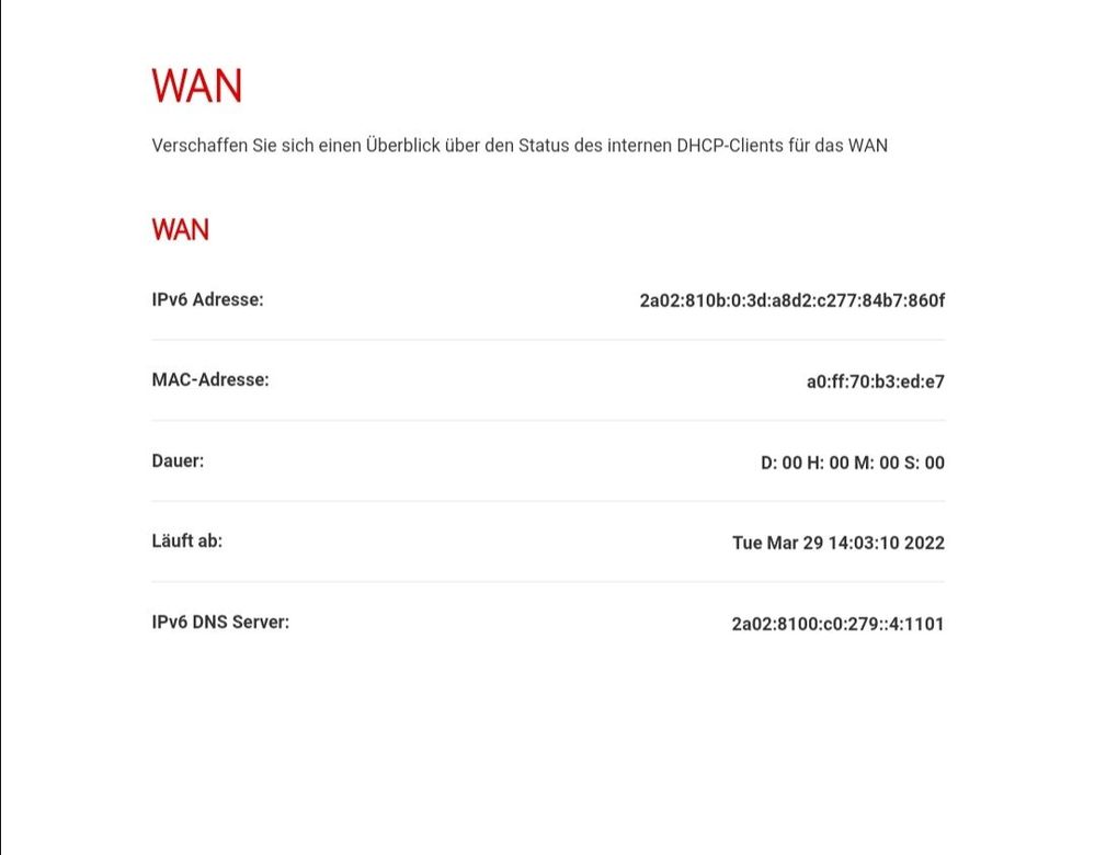

OK werde ich so tun. Der Bridge mode ist nicht aktiv bei mir, da ich am Homespot Programm teilnehme.
Das geht nur wenn ich ebenfalls einen anbiete. Komischer weise wird auf der Router Konfigurationsseite eine ip6 angezeigt.

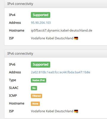

Führe nochmals, durchaus mehrfach, den IPv6 Test durch. Es kann sein das VF ein Problem hat. Nativ läuft jede VF WAN Verbindung mit IPv6, Ausnahme Bridge Mode. Du mußt eine IPv6 Adresse habe wie im Screenshot dargestellt, den man im übrigen auch als "Mittelgroß" posten kann.
Irgendwelche Firewallsettings in deinem PC?
Poste deine ipconfig deiner NIC

In deinem ersten Post hattest du keine IPv6, komisch.
Beobachte das bitte durch mehrmalige Tests.

ja, das war bevor ich den Router auf Werkseinstellungen zurück gesetzt habe.. Aber die drops und blocked Service bleiben erhalten. Damit werde ich jetzt dem Technischen Support auf die ...Pieps...gehen. Jeder Router hat die möglichkeit bestimmte Anforderungen in der Firewall zu konfigurieren. Die Station nicht, was ein mega Problem ist und dem Technischen Support mega viel Mehrarbeit bescheert..

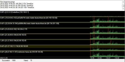

Upload auf Google Drive
Dateigröße: 106 MB

Zufall? Das sieht im Tracer nicht so schlecht aus, lasse - wenn es geht - den Tracer durchlaufen.
Bitte belasse die settings für den Threshold mit 50/100ms. Sonst fällt es mir schwer zu beurteilen was im Tracer los ist.
