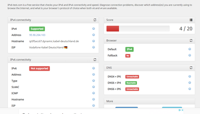

Um ein IPv6 Problem auszuschließen führe diesen Test durch, bitte posten.

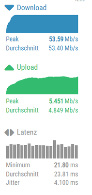

Hier ein Beispiele im multimode von speedtest.chip.de
Good even with a small rampGood even with a small rampGood even with a small ramp

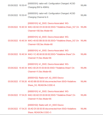

ich habe nun alles gemacht und bin sehr gespannt darauf was Ihr dazu sagt. Ein weiteres Problem ist, das ich permanent WLan Probleme mit dem Router habe. Handy zu Router. Sehr oft am Tag kommt die Meldung. Keine Internet Verbindung..Diese ist aber vorhanden.

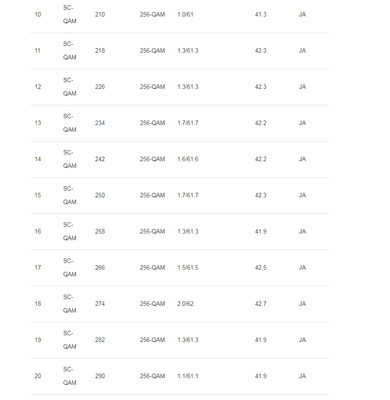

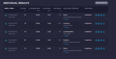

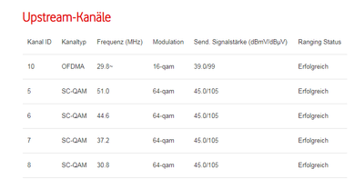

DOCSIS_DOWN_1.PNGDOCSIS_DOWN_2.PNGDOCSIS_DOWN_3.PNGDOCSIS_UP.PNGip6_test.PNGmtu_1.PNGSpeed_Chip.PNGSpeed_Chip_2.PNGSpeedtest_Multiuser.PNGSpeedtest_Singleuser.PNGutopiaLog_1.PNGutopiaLog_2.PNGutopiaLog_3.PNGutopiaLog_4.PNGutopiaLog_5.PNG

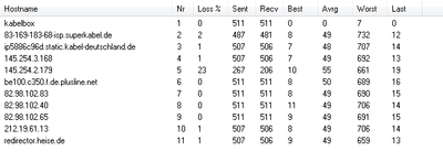

Du hast viele Ping Spikes, erkennbar im MTR unter worst Ping- ggf. den Ping Tracer zur Visualisierung installieren. Daher der avg mit 48ms. Loss zu heise 1 Ping. Ein längerer Test mit 30 min. wäre besser.

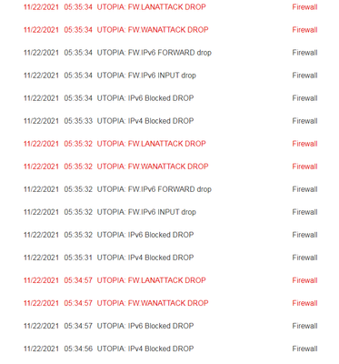

Utopia, eine Firewallregel, unterbricht dein LAN/WLAN zu WAN - Internet - Verbindung. Deswegen bist du zeitweise offline. Lösung durch VF.

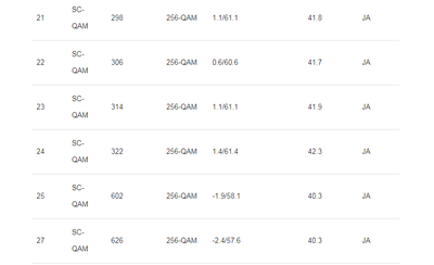

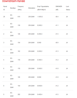

Deine Pegel sind Ok. Wahrscheinlich bist du vom OFDMA Desaster betroffen.

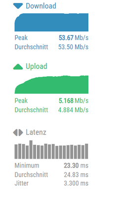

Leider sehe ich nicht alle Singlespeed Messungen. Eine Messuung ist enthalten und weicht deutlich vom Soll ab, wie schauen die anderen aus?
Auch ist der Ping von 250ms im Singlemode desaströs.
Edith:
Denke daran das du meist, zu 99% alle Fälle, nur eine Verbindung (Singlemode) zum Spieleserver hast. Daher sind die Singlemodemessungen sehr wichtig.

danke für die schnelle Antwort. IT ist mir nicht fremd aber Netzwerk Technologie schon. Es wöre net wenn Du mir sagst was du mit Lösung durch VF, ich denke Vodafone genau meinst. und mir genauer sagst was für einen Test ich noch machen soll
Ich habe aber alle 5 Single Messungen übermittelt.Der erste war mit dem 200er Ping..Aus dem Spiel fliege ich mit einem Ping höher wie 700

Falls du eine Lösung findest, sag bescheid, es warten sehr viele auf einer LösungSmiley (zwinkernd)
Bis gestern ist dir das wahrscheinlich noch nichtmal aufgefallen das du unter Utopia leidest, oder?
Kannst du die Singlemode Speedergebnisse posten?
Doch...Ich dachte aber, das es einfach nur Angriffe wären die geblockt werden..Jetzt erst fällt es auf..Wie gesagt. Aus dem Spiel fliege ich mit einem Ping höher als 700 oder aber weil ich grade offline bin. Client No response. Es macht einfach keinen Spaß mehr..Auch ärgert es.Man bezahlt jeden Monat seine Rechnung und verliert dafür alles im Spiel..

Ich poste dir noch mal die 5 Single user Ergebnisse. Grade läuft auch Ping Tracer von GitHub.
