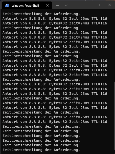

PN ist raus, im Moment gibts wieder massig Paketverluste, so dass der Anschluss eigentlich nicht brauchbar ist.  PN und Antwort hier brauchen mehrere Anläufe, um ein funktionierendes Fenster zu erwischen...

Danke für deine Antwort. Die Leitung ist ja nicht konstant "unbrauchbar" sondern schwankt zwischen unbrauchbar und sehr gut. Würde man, wenn die Leitung gerade schlapp macht, einen Speedtest in dem funktionierenden Fenster schaffen, so wäre dieser in Ordnung. Die Ping-Ausfälle äussern sich in einem nicht mehr vorhandenen Upload (in der Tat 0) und daduch natürlich auch keinem Download. Die Probleme treten in Zeitfenstern von 30 Minuten bis zu mehreren Stunden auf und lösen sich auch ohne mein Zutun wieder in Luft auf. Ein Neustart des Routers (Über das Menü sowie das Stromkabel) ändert nichts an der Leitung.
Ich bin wie gesagt per Kabel an der Box angeschlossen und die Verbindung zur Box innerhalb meines Netzwerks bleibt auch bestehen und läuft. Natürlich können auch meine WLAN Geräte bei Problemen das Internet nicht benutzen.
Schauen wir mal, ob die Technik etwas findet aber es wäre wichtig, dass man das Problem nicht anhand einer positiven Momentaufnahme als erledigt ansieht.
