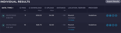

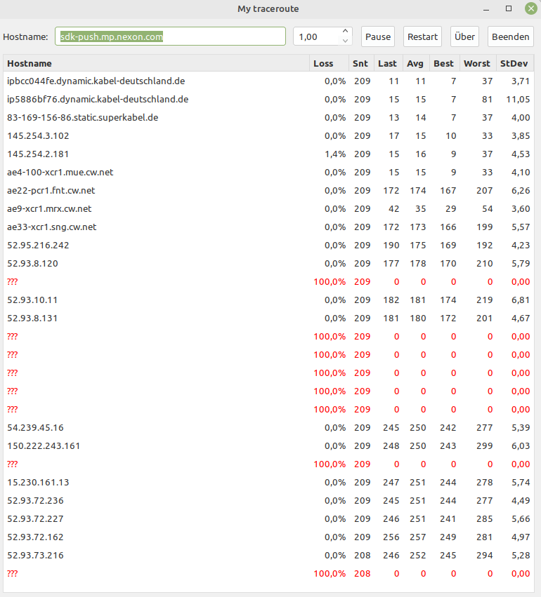

mhm, so ganz sauber ist das auch bei meiner funktionierenden Leitung nicht.
Ich habe zwar kein Packetloss, jedoch ist der ping nach unzähligen Hops sehr hoch, das gleich auch bei deinen erwähnten IPv4 Adressen. Die FQDN cw.net ist nicht so toll.
Mehr anzeigen

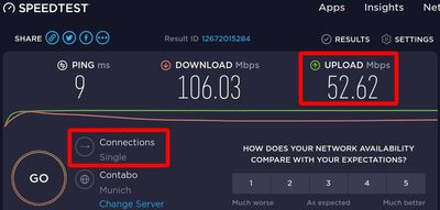

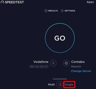

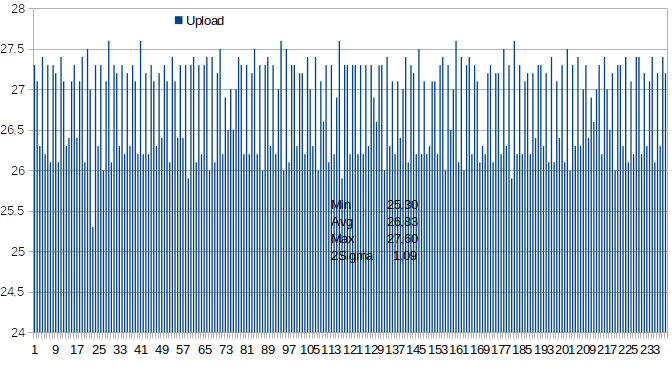

Interesant wäre dein Upload Speed als Single User - 5 Tests sind sinnvoll, oder iperf.
Bridge Mode?
Nachgelagerter Router?
Poste den kompletten Docsispegel als Foto 4tes Icon von rechts.
Deinen Upload kannst du am besten mit einem Langzeittest von 900 Sekunden mit iperf am LAN Port testen. Dort wird, wie in der Praxis auch, eine Verbindung zum Server aufgebaut.
Web Speedtests laufen ca. 12sek und haben meist 4 parallele Verbindungen und können das Ergebnis sehr verfälschen.
Falls du das machst, bitte das Ergebnis in einem Spoiler - 5tes Icon von links setzen - und innerhalb der Box die Werte aus dem File test.txt als Code - 6tes Icon von links - einfügen.
Mehr anzeigen

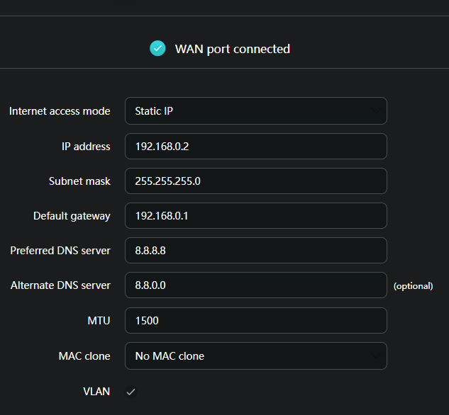

Ah ok, das habe ich noch nicht bedacht. Wobei ich diese komischen Verbindungsprobleme erst seit einigen Wochen habe, davor war der WiFi 6 Router auch schon nachgelagert zur Kabelbox und alles lief gut.
Zur Zeit ist mein Wifi Router mit einer festen IP zur Kabelbox verbunden mit folgenden Einstellungen:
Mehr anzeigen
Meine Kabelbox hat folgende Einstellungen:
Mehr anzeigen
Könnten diese Einstellungen diese Verbindungsprobleme verursachen? Wie schon gesagt habe ich die probleme auch mit meinen Laptop der direkt an der Kabelbox verbunden ist, ohne über den WiFi 6 router zu gehen.

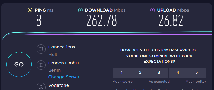

Anbei noch der DOCSIS Status als PDF von ca. 18:58 und mein aktueller Speedtest als Screenshot. Bisher sind die Verbindungsprobleme noch nicht aufgetreten.
Speedtest von 02-05-22 @ 19:04:
Mehr anzeigen
Die VF Station Firmware führen u.U. ein Eigenleben.
Gehe zum Kundencenter und schalte den Bridge Mode ein.
Dein Speed mit mehreren Servern ist ok, an den Pegeln ist nichts außergewöhnliches.
Mache mal den Iperf Test, alternativ fünf Single Speed Test

Seit ca. 21:15 Uhr funktioniert meine Leitung wieder und Iperf liefert folgende Daten:

[ 4] 59.00-60.01 sec 3.12 MBytes 25.9 Mbits/sec
[ 4] 60.01-61.01 sec 3.25 MBytes 27.3 Mbits/sec
[ 4] 61.01-62.01 sec 3.25 MBytes 27.4 Mbits/sec
[ 4] 62.01-63.01 sec 3.12 MBytes 26.1 Mbits/sec
[ 4] 63.01-64.01 sec 3.25 MBytes 27.3 Mbits/sec
[ 4] 64.01-65.01 sec 3.12 MBytes 26.2 Mbits/sec
[ 4] 65.01-66.01 sec 3.25 MBytes 27.3 Mbits/sec
[ 4] 66.01-67.00 sec 3.25 MBytes 27.4 Mbits/sec
[ 4] 67.00-68.01 sec 3.12 MBytes 26.0 Mbits/sec
[ 4] 68.01-69.01 sec 3.25 MBytes 27.4 Mbits/sec
[ 4] 69.01-70.01 sec 3.12 MBytes 26.1 Mbits/sec
[ 4] 70.01-71.01 sec 3.25 MBytes 27.2 Mbits/sec
[ 4] 71.01-72.00 sec 3.25 MBytes 27.5 Mbits/sec
[ 4] 72.00-73.00 sec 3.12 MBytes 26.2 Mbits/sec
[ 4] 73.00-74.01 sec 3.25 MBytes 26.9 Mbits/sec
[ 4] 74.01-75.00 sec 3.12 MBytes 26.5 Mbits/sec
[ 4] 75.00-76.01 sec 3.25 MBytes 27.0 Mbits/sec
[ 4] 76.01-77.00 sec 3.12 MBytes 26.5 Mbits/sec
[ 4] 77.00-78.01 sec 3.25 MBytes 27.0 Mbits/sec
[ 4] 78.01-79.01 sec 3.25 MBytes 27.4 Mbits/sec
[ 4] 79.01-80.01 sec 3.25 MBytes 27.3 Mbits/sec
[ 4] 80.01-81.01 sec 3.12 MBytes 26.2 Mbits/sec
[ 4] 81.01-82.01 sec 3.25 MBytes 27.3 Mbits/sec
[ 4] 82.01-83.01 sec 3.12 MBytes 26.2 Mbits/sec
[ 4] 83.01-84.01 sec 3.25 MBytes 27.2 Mbits/sec
[ 4] 84.01-85.01 sec 3.25 MBytes 27.5 Mbits/sec
[ 4] 85.01-86.00 sec 3.12 MBytes 26.2 Mbits/sec
[ 4] 86.00-87.00 sec 3.25 MBytes 27.3 Mbits/sec
[ 4] 87.00-88.01 sec 3.12 MBytes 26.0 Mbits/sec
[ 4] 88.01-89.01 sec 3.25 MBytes 27.3 Mbits/sec
[ 4] 89.01-90.01 sec 3.25 MBytes 27.4 Mbits/sec
[ 4] 90.01-91.00 sec 3.12 MBytes 26.3 Mbits/sec
[ 4] 91.00-92.00 sec 3.25 MBytes 27.3 Mbits/sec
[ 4] 92.00-93.00 sec 3.12 MBytes 26.2 Mbits/sec
[ 4] 93.00-94.01 sec 3.25 MBytes 27.0 Mbits/sec
[ 4] 94.01-95.00 sec 3.25 MBytes 27.6 Mbits/sec
[ 4] 95.00-96.01 sec 3.12 MBytes 26.0 Mbits/sec
[ 4] 96.01-97.00 sec 3.25 MBytes 27.5 Mbits/sec
[ 4] 97.00-98.00 sec 3.12 MBytes 26.1 Mbits/sec
[ 4] 98.00-99.00 sec 3.25 MBytes 27.3 Mbits/sec
[ 4] 99.00-100.00 sec 3.25 MBytes 27.3 Mbits/sec
[ 4] 100.00-101.00 sec 3.12 MBytes 26.3 Mbits/sec
[ 4] 101.00-102.00 sec 3.25 MBytes 27.2 Mbits/sec
[ 4] 102.00-103.01 sec 3.25 MBytes 27.2 Mbits/sec
[ 4] 103.01-104.01 sec 3.12 MBytes 26.2 Mbits/sec
[ 4] 104.01-105.00 sec 3.25 MBytes 27.4 Mbits/sec
[ 4] 105.00-106.01 sec 3.25 MBytes 27.0 Mbits/sec
[ 4] 106.01-107.01 sec 3.12 MBytes 26.3 Mbits/sec
[ 4] 107.01-108.00 sec 3.25 MBytes 27.4 Mbits/sec
[ 4] 108.00-109.01 sec 3.12 MBytes 26.0 Mbits/sec
[ 4] 109.01-110.01 sec 3.25 MBytes 27.1 Mbits/sec
[ 4] 110.01-111.00 sec 3.12 MBytes 26.6 Mbits/sec
[ 4] 111.00-112.00 sec 3.25 MBytes 27.3 Mbits/sec
[ 4] 112.00-113.00 sec 3.12 MBytes 26.1 Mbits/sec
[ 4] 113.00-114.00 sec 3.25 MBytes 27.3 Mbits/sec
[ 4] 114.00-115.00 sec 3.12 MBytes 26.2 Mbits/sec
[ 4] 115.00-116.01 sec 3.25 MBytes 26.9 Mbits/sec
[ 4] 116.01-117.00 sec 3.25 MBytes 27.6 Mbits/sec
[ 4] 117.00-118.01 sec 3.12 MBytes 25.9 Mbits/sec
[ 4] 118.01-119.01 sec 3.25 MBytes 27.3 Mbits/sec
[ 4] 119.01-120.01 sec 3.25 MBytes 27.3 Mbits/sec
[ 4] 120.01-121.01 sec 3.12 MBytes 26.2 Mbits/sec
[ 4] 121.01-122.01 sec 3.25 MBytes 27.3 Mbits/sec
[ 4] 122.01-123.01 sec 3.25 MBytes 27.3 Mbits/sec
[ 4] 123.01-124.01 sec 3.12 MBytes 26.2 Mbits/sec
[ 4] 124.01-125.00 sec 3.25 MBytes 27.3 Mbits/sec
[ 4] 125.00-126.01 sec 3.12 MBytes 26.2 Mbits/sec
[ 4] 126.01-127.01 sec 3.25 MBytes 27.3 Mbits/sec
[ 4] 127.01-128.00 sec 3.12 MBytes 26.3 Mbits/sec
[ 4] 128.00-129.00 sec 3.25 MBytes 27.3 Mbits/sec
[ 4] 129.00-130.01 sec 3.25 MBytes 26.9 Mbits/sec
[ 4] 130.01-131.00 sec 3.12 MBytes 26.6 Mbits/sec
[ 4] 131.00-132.00 sec 3.25 MBytes 27.3 Mbits/sec
[ 4] 132.00-133.00 sec 3.25 MBytes 27.3 Mbits/sec
[ 4] 133.00-134.01 sec 3.12 MBytes 26.0 Mbits/sec
[ 4] 134.01-135.00 sec 3.25 MBytes 27.4 Mbits/sec
[ 4] 135.00-136.00 sec 3.12 MBytes 26.3 Mbits/sec
[ 4] 136.00-137.01 sec 3.25 MBytes 27.1 Mbits/sec
[ 4] 137.01-138.01 sec 3.12 MBytes 26.2 Mbits/sec
[ 4] 138.01-139.01 sec 3.25 MBytes 27.1 Mbits/sec
[ 4] 139.01-140.00 sec 3.12 MBytes 26.4 Mbits/sec
[ 4] 140.00-141.01 sec 3.25 MBytes 27.0 Mbits/sec
[ 4] 141.01-142.01 sec 3.25 MBytes 27.4 Mbits/sec
[ 4] 142.01-143.01 sec 3.12 MBytes 26.1 Mbits/sec
[ 4] 143.01-144.01 sec 3.25 MBytes 27.3 Mbits/sec
[ 4] 144.01-145.01 sec 3.25 MBytes 27.2 Mbits/sec
[ 4] 145.01-146.01 sec 3.12 MBytes 26.2 Mbits/sec
[ 4] 146.01-147.00 sec 3.25 MBytes 27.5 Mbits/sec
[ 4] 147.00-148.00 sec 3.12 MBytes 26.2 Mbits/sec
[ 4] 148.00-149.01 sec 3.25 MBytes 27.1 Mbits/sec
[ 4] 149.01-150.01 sec 3.12 MBytes 26.2 Mbits/sec
[ 4] 150.01-151.00 sec 3.12 MBytes 26.3 Mbits/sec
[ 4] 151.00-152.01 sec 3.25 MBytes 27.1 Mbits/sec
[ 4] 152.01-153.01 sec 3.25 MBytes 27.1 Mbits/sec
[ 4] 153.01-154.01 sec 3.12 MBytes 26.2 Mbits/sec
[ 4] 154.01-155.01 sec 3.25 MBytes 27.3 Mbits/sec
[ 4] 155.01-156.01 sec 3.25 MBytes 27.4 Mbits/sec
[ 4] 156.01-157.01 sec 3.12 MBytes 26.0 Mbits/sec
[ 4] 157.01-158.01 sec 3.25 MBytes 27.3 Mbits/sec
[ 4] 158.01-159.00 sec 3.12 MBytes 26.5 Mbits/sec
[ 4] 159.00-160.01 sec 3.25 MBytes 27.0 Mbits/sec
[ 4] 160.01-161.00 sec 3.25 MBytes 27.6 Mbits/sec
[ 4] 161.00-162.01 sec 3.12 MBytes 26.1 Mbits/sec
[ 4] 162.01-163.00 sec 3.25 MBytes 27.4 Mbits/sec
[ 4] 163.00-164.01 sec 3.12 MBytes 26.0 Mbits/sec
[ 4] 164.01-165.01 sec 3.25 MBytes 27.3 Mbits/sec
[ 4] 165.01-166.00 sec 3.25 MBytes 27.4 Mbits/sec
[ 4] 166.00-167.00 sec 3.12 MBytes 26.2 Mbits/sec
[ 4] 167.00-168.00 sec 3.25 MBytes 27.3 Mbits/sec
[ 4] 168.00-169.01 sec 3.25 MBytes 27.1 Mbits/sec
[ 4] 169.01-170.01 sec 3.12 MBytes 26.1 Mbits/sec
[ 4] 170.01-171.01 sec 3.12 MBytes 26.3 Mbits/sec
[ 4] 171.01-172.01 sec 3.12 MBytes 26.2 Mbits/sec
[ 4] 172.01-173.01 sec 3.25 MBytes 27.2 Mbits/sec
[ 4] 173.01-174.01 sec 3.25 MBytes 27.3 Mbits/sec
[ 4] 174.01-175.01 sec 3.12 MBytes 26.1 Mbits/sec
[ 4] 175.01-176.01 sec 3.25 MBytes 27.2 Mbits/sec
[ 4] 176.01-177.01 sec 3.25 MBytes 27.2 Mbits/sec
[ 4] 177.01-178.01 sec 3.12 MBytes 26.2 Mbits/sec
[ 4] 178.01-179.00 sec 3.25 MBytes 27.5 Mbits/sec
[ 4] 179.00-180.00 sec 3.12 MBytes 26.3 Mbits/sec
[ 4] 180.00-181.00 sec 3.25 MBytes 27.3 Mbits/sec
[ 4] 181.00-182.01 sec 3.12 MBytes 25.9 Mbits/sec
[ 4] 182.01-183.00 sec 3.25 MBytes 27.6 Mbits/sec
[ 4] 183.00-184.00 sec 3.12 MBytes 26.2 Mbits/sec
[ 4] 184.00-185.00 sec 3.25 MBytes 27.3 Mbits/sec
[ 4] 185.00-186.00 sec 3.12 MBytes 26.2 Mbits/sec
[ 4] 186.00-187.01 sec 3.25 MBytes 27.1 Mbits/sec
[ 4] 187.01-188.01 sec 3.25 MBytes 27.2 Mbits/sec
[ 4] 188.01-189.01 sec 3.12 MBytes 26.2 Mbits/sec
[ 4] 189.01-190.01 sec 3.25 MBytes 27.2 Mbits/sec
[ 4] 190.01-191.00 sec 3.12 MBytes 26.4 Mbits/sec
[ 4] 191.00-192.00 sec 3.25 MBytes 27.3 Mbits/sec
[ 4] 192.00-193.00 sec 3.25 MBytes 27.3 Mbits/sec
[ 4] 193.00-194.00 sec 3.12 MBytes 26.3 Mbits/sec
[ 4] 194.00-195.00 sec 3.25 MBytes 27.2 Mbits/sec
[ 4] 195.00-196.01 sec 3.12 MBytes 26.1 Mbits/sec
[ 4] 196.01-197.00 sec 3.25 MBytes 27.4 Mbits/sec
[ 4] 197.00-198.01 sec 3.12 MBytes 26.1 Mbits/sec
[ 4] 198.01-199.01 sec 3.25 MBytes 27.1 Mbits/sec
[ 4] 199.01-200.01 sec 3.12 MBytes 26.4 Mbits/sec
[ 4] 200.01-201.01 sec 3.25 MBytes 27.3 Mbits/sec
[ 4] 201.01-202.01 sec 3.12 MBytes 26.1 Mbits/sec
[ 4] 202.01-203.00 sec 3.25 MBytes 27.5 Mbits/sec
[ 4] 203.00-204.01 sec 3.12 MBytes 26.0 Mbits/sec
[ 4] 204.01-205.01 sec 3.25 MBytes 27.3 Mbits/sec
[ 4] 205.01-206.01 sec 3.12 MBytes 26.3 Mbits/sec
[ 4] 206.01-207.00 sec 3.25 MBytes 27.4 Mbits/sec
[ 4] 207.00-208.00 sec 3.12 MBytes 26.3 Mbits/sec
[ 4] 208.00-209.01 sec 3.25 MBytes 27.0 Mbits/sec
[ 4] 209.01-210.01 sec 3.25 MBytes 27.3 Mbits/sec
[ 4] 210.01-211.00 sec 3.12 MBytes 26.4 Mbits/sec
[ 4] 211.00-212.01 sec 3.25 MBytes 26.9 Mbits/sec
[ 4] 212.01-213.00 sec 3.12 MBytes 26.6 Mbits/sec
[ 4] 213.00-214.01 sec 3.25 MBytes 27.0 Mbits/sec
[ 4] 214.01-215.01 sec 3.25 MBytes 27.3 Mbits/sec
[ 4] 215.01-216.01 sec 3.12 MBytes 26.2 Mbits/sec
[ 4] 216.01-217.00 sec 3.25 MBytes 27.4 Mbits/sec
[ 4] 217.00-218.01 sec 3.25 MBytes 27.0 Mbits/sec
[ 4] 218.01-219.00 sec 3.12 MBytes 26.5 Mbits/sec
[ 4] 219.00-220.00 sec 3.25 MBytes 27.2 Mbits/sec
[ 4] 220.00-221.01 sec 3.12 MBytes 26.0 Mbits/sec
[ 4] 221.01-222.01 sec 3.25 MBytes 27.3 Mbits/sec
[ 4] 222.01-223.01 sec 3.25 MBytes 27.3 Mbits/sec
[ 4] 223.01-224.01 sec 3.12 MBytes 26.3 Mbits/sec
[ 4] 224.01-225.00 sec 3.25 MBytes 27.4 Mbits/sec
[ 4] 225.00-226.01 sec 3.12 MBytes 26.1 Mbits/sec
[ 4] 226.01-227.01 sec 3.25 MBytes 27.1 Mbits/sec
[ 4] 227.01-228.01 sec 3.12 MBytes 26.2 Mbits/sec
[ 4] 228.01-229.01 sec 3.25 MBytes 27.4 Mbits/sec
[ 4] 229.01-230.00 sec 3.25 MBytes 27.4 Mbits/sec
[ 4] 230.00-231.00 sec 3.12 MBytes 26.2 Mbits/sec
[ 4] 231.00-232.00 sec 3.25 MBytes 27.2 Mbits/sec
[ 4] 232.00-233.00 sec 3.12 MBytes 26.3 Mbits/sec
[ 4] 233.00-234.01 sec 3.25 MBytes 27.1 Mbits/sec
[ 4] 234.01-235.00 sec 3.25 MBytes 27.4 Mbits/sec
[ 4] 235.00-236.01 sec 3.12 MBytes 26.1 Mbits/sec
[ 4] 236.01-237.01 sec 3.25 MBytes 27.2 Mbits/sec
[ 4] 237.01-238.01 sec 3.12 MBytes 26.3 Mbits/sec
[ 4] 238.01-239.00 sec 3.25 MBytes 27.4 Mbits/sec
[ 4] 239.00-240.01 sec 3.25 MBytes 27.2 Mbits/sec
Test Complete. Summary Results:
[ ID] Interval Transfer Bandwidth
[ 4] 0.00-240.01 sec 768 MBytes 26.8 Mbits/sec sender
[ 4] 0.00-240.01 sec 768 MBytes 26.8 Mbits/sec receiver
CPU Utilization: local/sender 0.2% (0.0%u/0.2%s), remote/receiver 3.9% (0.6%u/3.3%s)
iperf Done.

Merkwürdig. Falls du eine Verbindung aufbauen kannst, ist dein Upload Speed makellos.
Mehr anzeigen
