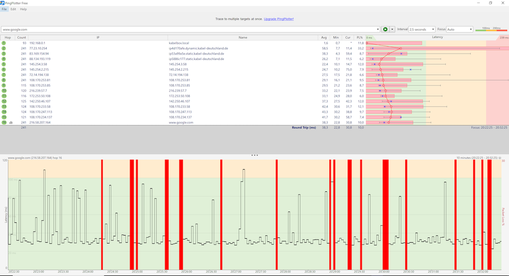

Ich habe jetzt seit dem 01.02.21 einen Vodafonevertrag (Red Internet & Phone 250 Cable). Bisher war ich recht zufrieden. Downloadrate kommt wie gebucht an. Das Problem ist, dass ich immer wieder Ping Spikes bekomme. Das äußert sich in folgenden Punkten:
- Website bauen sich manchmal langsam auf (Auf allen Geräten schon vorgekommen)
- Alexa braucht manchmal länger zum "überlegen"- Beim Gaming sind manche Spiele einfach unspielbar wegen Rucklern (bspw. Rainbow Six Siege, Rocket League)
- Beim Arbeiten ist die VPN Verbindung manchmal extrem langsam
Zu meinem Setup:
Ich habe die Vodafone Station und habe diese im Bridge Mode laufen. Sie dient also nur zum Übersetzen des Kabelsignals. Dahinter ist ein Orbi Mesh System von Netgear angeschlossen.
Ich habe schon einige Sachen probiert, die leider nicht geholfen haben:
- Neustart des Routers/Vodafone Kabel Station
- Geräte per LAN angeschlossen
- DNS-Server geändert
- WLAN Standard gewechselt
Jetzt probiere ich einfach hier mal mein Glück :-). Vielleicht kann mir hier jemand weiterhelfen.
Anbei habe ich mal ein Speedtest angehängt, bei dem ein Spike zu sehen ist.
Liebe Grüße
Tobias

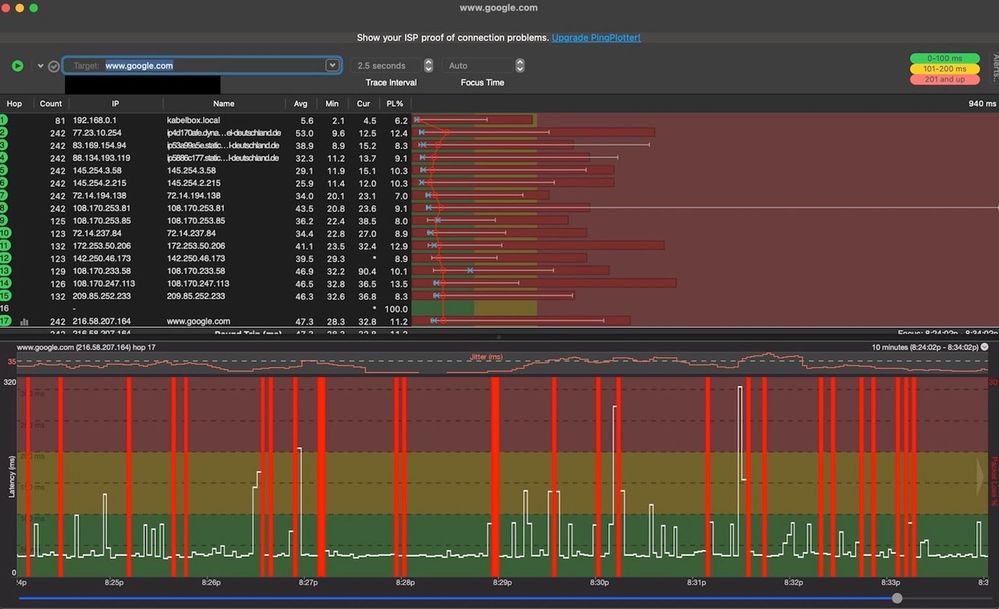

Also ich hoffe wenigstens, dass der Techniker den Termin nicht bei euch als Installationstermin abgerechnet hat. Denn es wurde nichts installiert. Es wurde lediglich kurz die Wohnungsdose gemessen und dann war er auch schon wieder weg. Konnte ebenfalls keine Fragen beantworten.
So langsam wird es mir auch etwas zu blöd.... Es kann doch nicht sein, dass man hier so hin und her springt. Erst heißt es, dass die Station ein gutes Signal hat, dann kommt ein Techniker und sagt das Gegenteil, daraufhin sagt der 2. Techniker wieder , dass das Signal gut sei. Dann schreibt man es hier rein. Der eine sagt, dass das Signal auch bei eurem Messen blöd ist und jetzt soll wieder alles gut sein? Das ist doch einfach schade. Ich meine wie viel Zeit alleine ich schon investiert habe, um nur irgendwie ansatzweise das Problem zu lösen.
Anbei habe ich noch einmal PingPlotter Ergebnisse. Dieses mal habe ich sowohl auf einen Windows Rechner als auch auf einem Macbook gemessen, um eine beschädigte Netzwerkkarte des Endgerätes auszuschließen. Also ich kann keine Besserung aus dem Ergebnissen ableiten.
