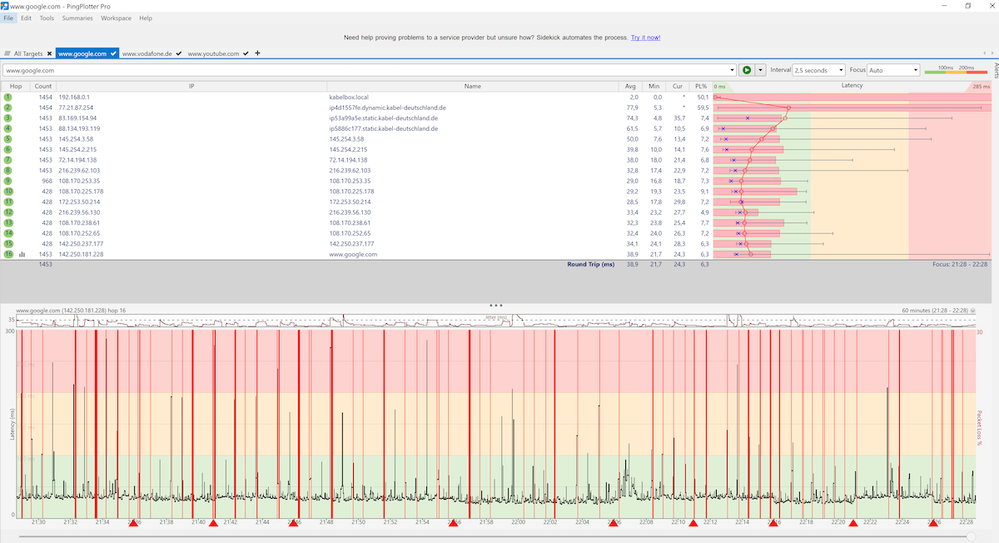

Ich habe jetzt seit dem 01.02.21 einen Vodafonevertrag (Red Internet & Phone 250 Cable). Bisher war ich recht zufrieden. Downloadrate kommt wie gebucht an. Das Problem ist, dass ich immer wieder Ping Spikes bekomme. Das äußert sich in folgenden Punkten:
- Website bauen sich manchmal langsam auf (Auf allen Geräten schon vorgekommen)
- Alexa braucht manchmal länger zum "überlegen"- Beim Gaming sind manche Spiele einfach unspielbar wegen Rucklern (bspw. Rainbow Six Siege, Rocket League)
- Beim Arbeiten ist die VPN Verbindung manchmal extrem langsam
Zu meinem Setup:
Ich habe die Vodafone Station und habe diese im Bridge Mode laufen. Sie dient also nur zum Übersetzen des Kabelsignals. Dahinter ist ein Orbi Mesh System von Netgear angeschlossen.
Ich habe schon einige Sachen probiert, die leider nicht geholfen haben:
- Neustart des Routers/Vodafone Kabel Station
- Geräte per LAN angeschlossen
- DNS-Server geändert
- WLAN Standard gewechselt
Jetzt probiere ich einfach hier mal mein Glück :-). Vielleicht kann mir hier jemand weiterhelfen.
Anbei habe ich mal ein Speedtest angehängt, bei dem ein Spike zu sehen ist.

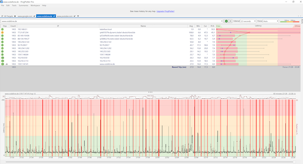

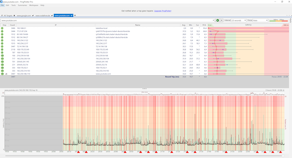

Hallo Claudia,
Hier sind nochmal ein paar PingPlotter Ergebnisse. Ich denke die Graphen sprechen für sich.
Eventuell liegt es ja an einer alten Kabeldose? Ich brauchte auch einen Adapater. Hab bei einem anderen Beitrag gelesen, dass dort das der Fehler war.

hmm, die Leitung sieht sauber aus, tritt das immer auf?!
LG
Tobias
Hallo Tobias,
Ja es tritt über den kompletten Tag verteilt auf. Wie in den Pingplotter Ergebnisse zu sehen ist, kommen immer wieder Ping Spikes und Packetloss vor.
Liebe Grüße
Tobias
