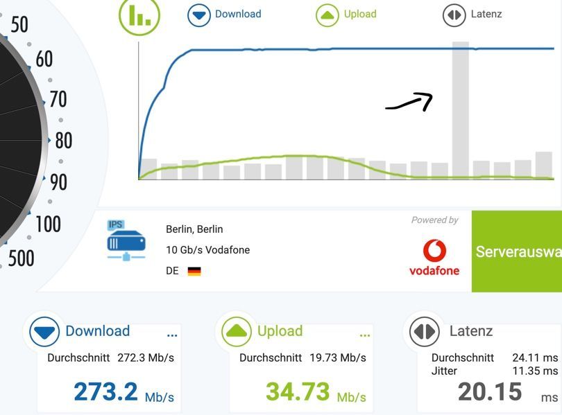

Ich habe jetzt seit dem 01.02.21 einen Vodafonevertrag (Red Internet & Phone 250 Cable). Bisher war ich recht zufrieden. Downloadrate kommt wie gebucht an. Das Problem ist, dass ich immer wieder Ping Spikes bekomme. Das äußert sich in folgenden Punkten:

Anbei habe ich mal ein Speedtest angehängt, bei dem ein Spike zu sehen ist.

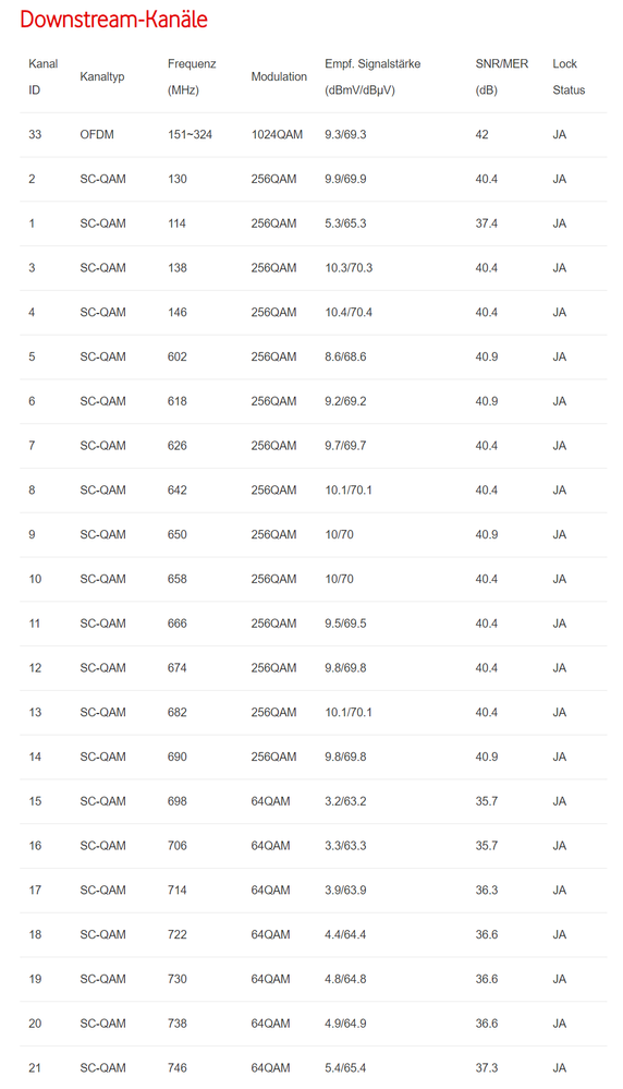

  • Lade dazu noch einen Screenshot von den Signalwerten hoch. Diese findest Du in der Benutzeroberfläche Deines Kabelrouters über 192.168.0.1 bzw. über 192.168.178.1 bei der Fritzbox.Vodafon2.PNGVodafone1.PNG
