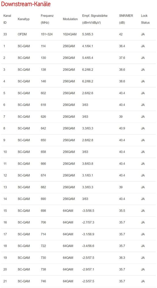

Signalpegel posten alle Kanäle aus dem Modem!
Der glubb is a Depp
Du meinst diese Werte?

Hallo Flunx,
die Werte sind leider nicht so gut zu erkennen. Meinst Du mit LAN die direkte Verbindung zur Vodafone Station und verwenden Deine Eltern PowerLAN oder ähnliches? Habt Ihr schon mal das Koaxialkabel aufgetauscht? Wenn das nichts an den Abbrüchen verbessert, können Du bzw. Deine Eltern sich zur Prüfung gern bei einem unserer Servicekanäle melden.

die Pegel sind ok!

Hier die aktuellen Signalwerte, hoffentlich besser leserlich.
