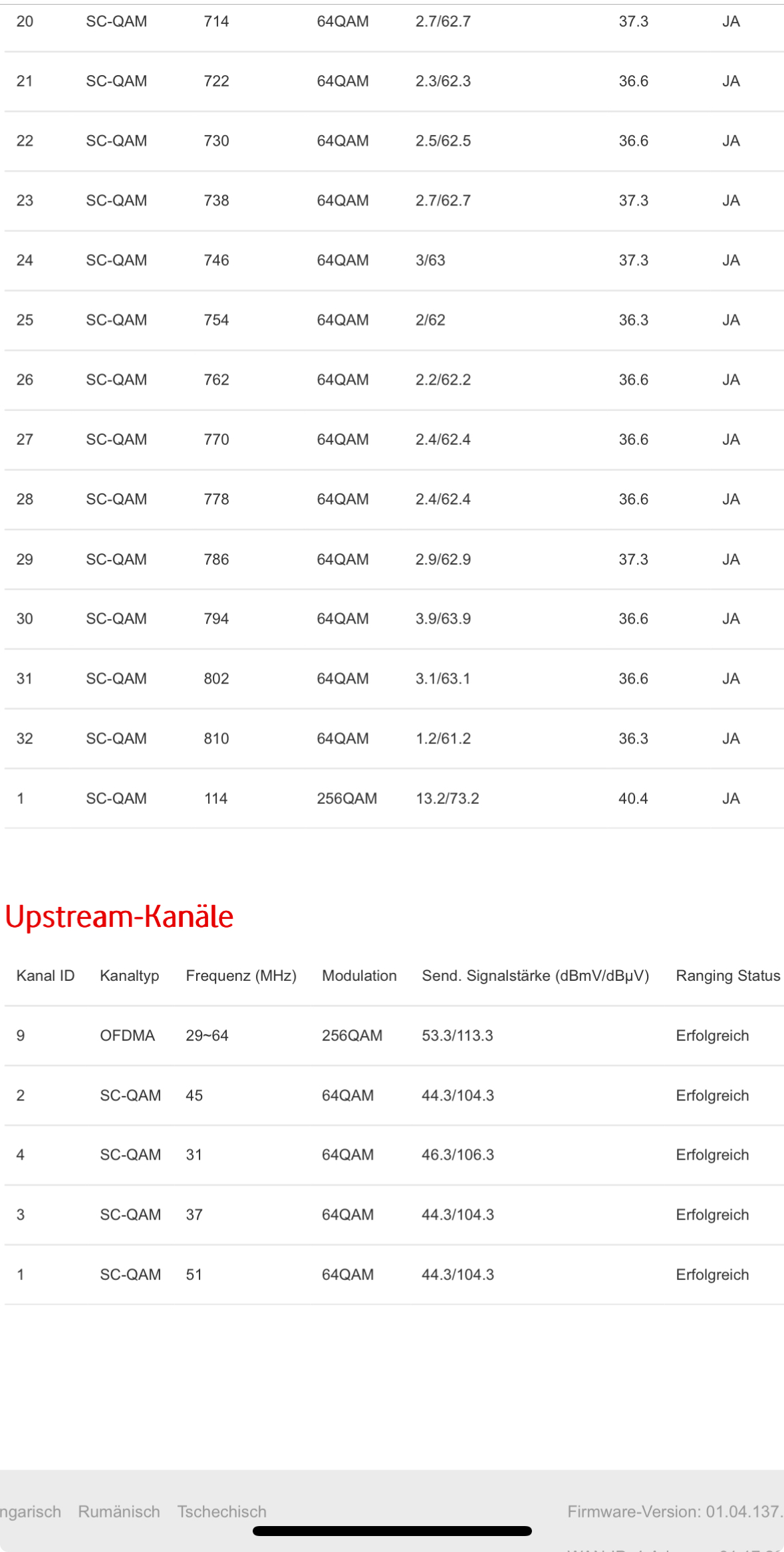

poste mal die Signalpegel
Hallo….wie und wo kann ich mein Signalpegel erfassen? Bin jetzt nicht so der Profi.
Meinst du das?
Pegel auf dem Screenshot sind OK
hattest du in dem Moment als du die Screenshots gemacht hast denn Probleme?
Zu diesem Zeitpunkt waren keine Probleme. Momentan läuft es stabil. Ich muss mal abwarten bis zum nächsten Zusammenbruch und nochmal neu posten.
Danke trotzdem schon mal.
Aktuell wieder kompletter Ausfall….alle LEDs leuchten aber weiß. Anbei die aktuellen Signalpegel.
massiv gestört
Die Verbindung hat sich noch immer nicht wieder aufgebaut. Was ich nur nicht verstehe, das alle LEDs weiß leuchten, also alles okay eigentlich. Was will Vodafone da unternehmen bei sporadischen Abbrüchen. Ticket auf, zu, auf…..
