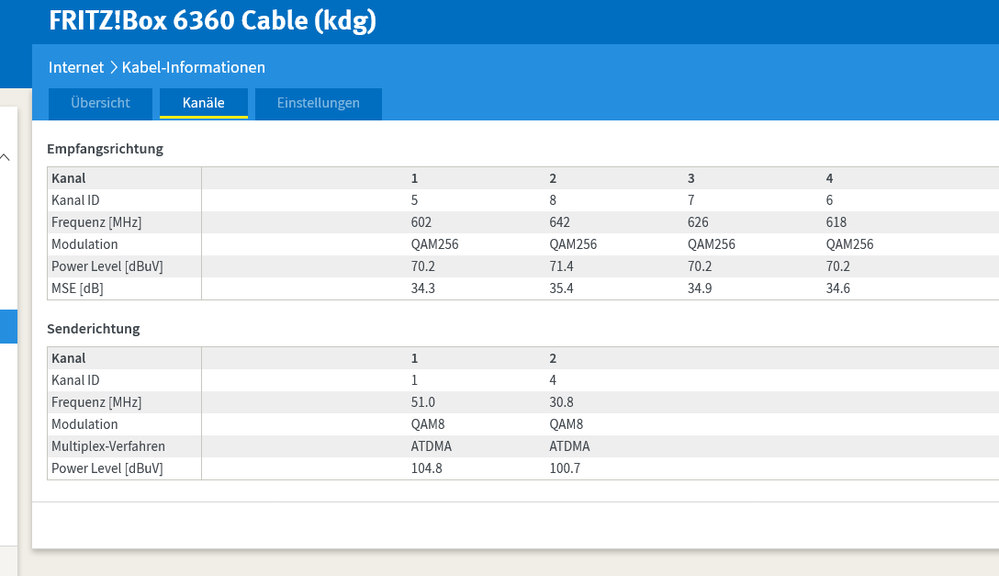

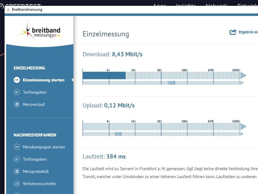

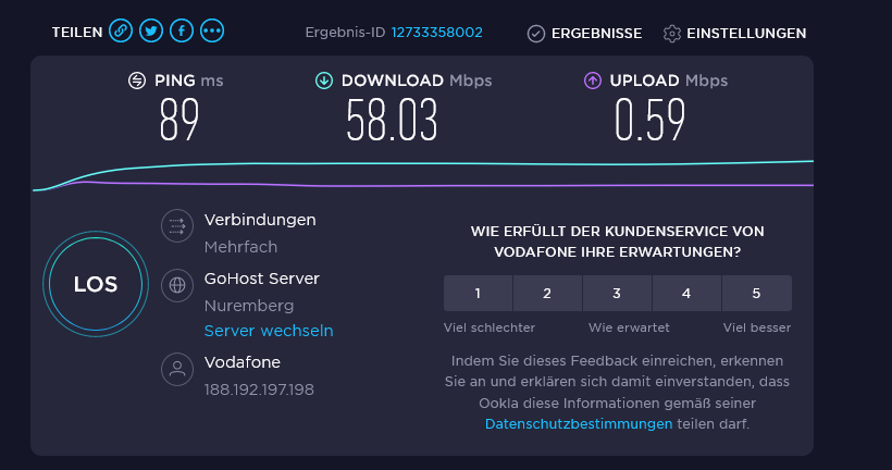

liegt derzeit für den Bereich 97072 eine Störung vor? Seit ca. 8 Tagen gibt es hier immer wieder Ausfälle und das vor allem im Bereich Upload. Heute geht so gut wie gar nichts mehr. Upload-Raten von weniger als 0,1 MBit/sek.

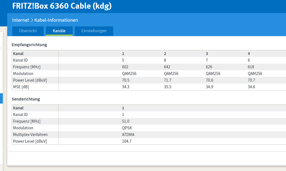

Die Upstreams laut Fritzbox schwanken zwischen 1 und 4 Kanälen, wobei eher 2 oder einer. Modulation, wenn es sehr gut ist, QAM8 oder QAM16, in der Regel aber 1 Kanal mit "QPSK". Vorher war das QAM32 bzw. 64.
Gleichzeitig hat die FritzBox heute schon 7mal von alleine einen Neustart hingelegt. Zwei habe ich ausgeführt. Danach geht es wieder etwas besser, aber nur etwas und das auch nur wenige Minuten.

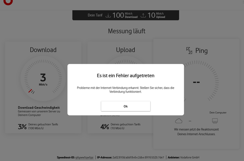

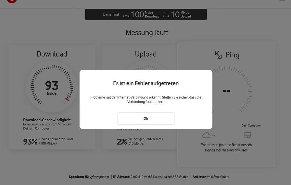

Der eigene Speedtest von Vodafone schiebt es auf mein Gerät, aber es betrifft alle Geräte, egal ob LAN oder WLAN. Teilweise geht der Test auch gar nicht, da "eine Störung der Verbindung" vorliegt. Witzig. Das weiß ich, ist überall.

Lade dazu noch einen Screenshot von den Signalwerten hoch. Diese findest Du in der Benutzeroberfläche Deines Kabelrouters über 192.168.0.1 bzw. über 192.168.178.1 bei der Fritzbox.

Screenshot 2022-02-08 at 18-09-14 Speedtest Plus für Kabel- und DSL-Verbindungen Vodafone.jpgScreenshot 2022-02-08 at 18-08-35 Speedtest Plus für Kabel- und DSL-Verbindungen Vodafone.jpgScreenshot 2022-02-08 at 16-35-07 FRITZ Box 6360 Cable (kdg).pngScreenshot 2022-02-08 at 14-38-24 FRITZ Box 6360 Cable (kdg).pngScreenshot 2022-02-08 at 14-41-13 Speedtest Plus für Kabel- und DSL-Verbindungen Vodafone.png

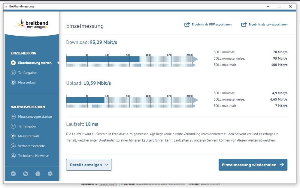

bundesnetzagentur-1.jpgScreenshot 2022-02-08 at 20-06-32 Speedtest von Ookla - Der umfassende Breitband-Geschwindigkeitstest.pngScreenshot 2022-02-08 at 20-08-18 Speedtest von Ookla - Der umfassende Breitband-Geschwindigkeitstest.png

habe Dir mal eine PM geschickt, aber aktuell schaut wieder alles gut aus, also so seit gestern ca. 9 Uhr.

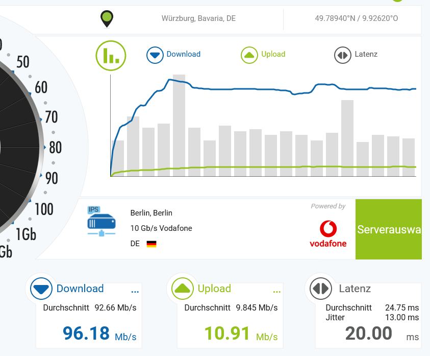

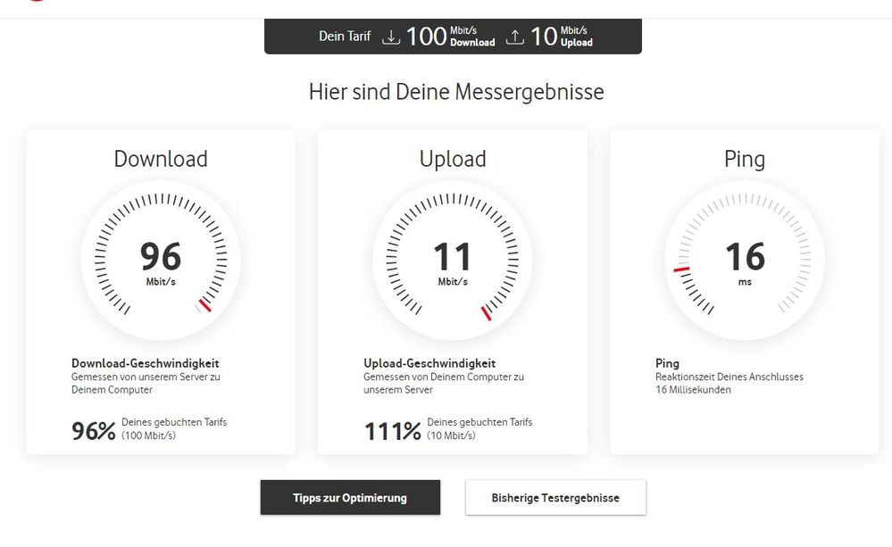

Screenshot 2022-02-10 at 13-22-26 FRITZ Box 6360 Cable (kdg).pngScreenshot 2022-02-10 at 13-26-50 Speedtest Plus für Kabel- und DSL-Verbindungen Vodafone.png
Der Download da ist kein Problem. Hänge ohnehin nur an 100MBit LAN und der Rechner arbeitet gerade auch, aber der Upload und der Ping passen wieder. Oder eben die Kanäle und Modulation der Fritzbox. Manchmal fällt ein Kanal auf QAM32 ab, aber nur kurz. In der Regel ist es vier mal QAM64, also so wie eigentlich immer.
War auch definitiv kein Problem hier nur bei mir. Auch in den Nachbarstraßen bzw. schon fast den ganzen Ortsteil hier gab es Probleme.

in der letzten Woche gab´s einen Rückwegstörer, aber der ist wieder verschwunden. Wie schaut´s aktuell aus?

Jetzt eben war es wieder. Und was mir auffällt ist folgenden: Beim Start eures Tests geht der Download im Chrome anfangs hoch auf so um die 97, pendelt dann so um den Bereich 90+, dann kommt das Ergebnis. Im Firefox schnellt er sofort hoch auf 200, 300, 400 oder eben gerade auf 527 und bricht dann komplett ein. Aktuell Einbruch auf 1. Endergebnis ist 1 MBit/s.
Das ist von Chrome:
Das da direkt danach im Firefox:
Screenshot 2022-02-19 at 08-55-08 Speedtest Plus für Kabel- und DSL-Verbindungen Vodafone.png
Diese Schwankungen da, auch wenn der Upload wieder normal ist, habe ich nur bei eurem Tool:
