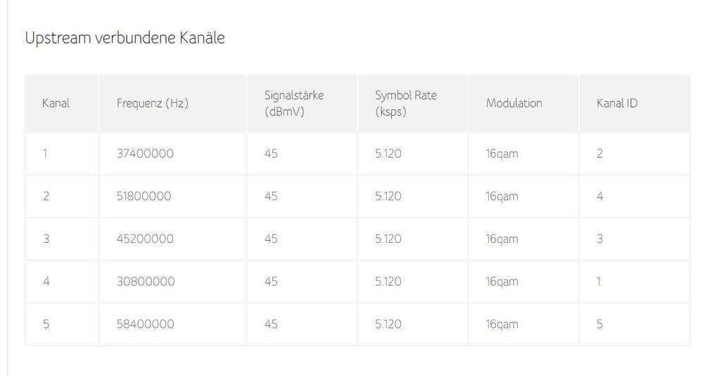

Kein Upload
Upstream verbundene Kanäle
Alle auf 16quam

2 Kanäle sind aktuell wieder auf 64 hoch so das man wieder "arbeiten" kann. Gestern Abend alle auf 16. Aber das ist kein Dauerzustand. Wer weiss wie lange das jetzt wieder anhält.

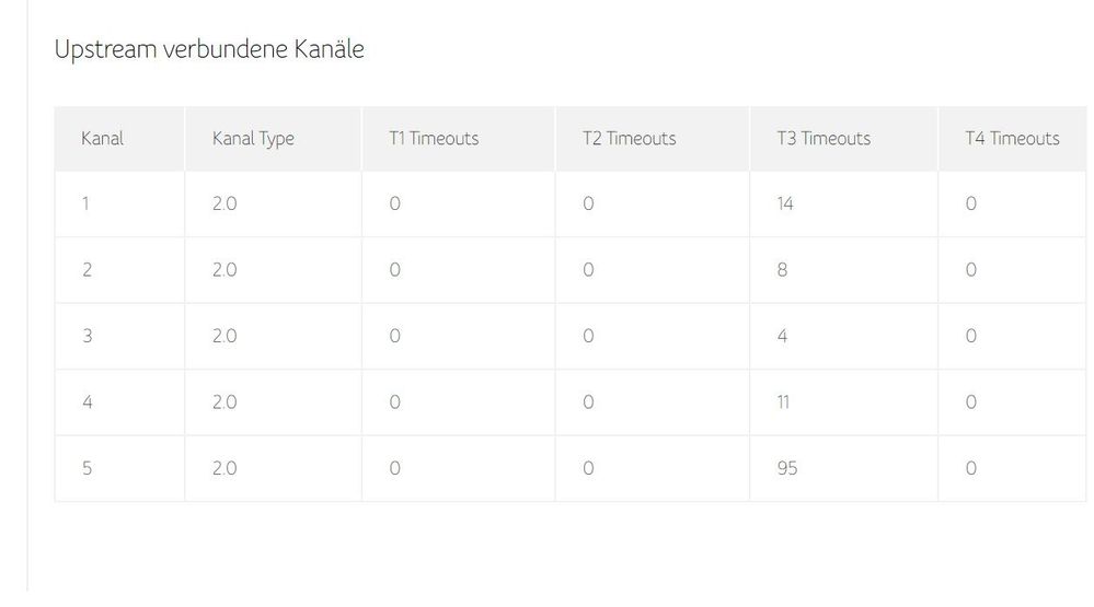

2.jpgAktuell läuft es halt wieder. Upload 5 Mbit. Samstag Abend ging bei gleichen Werten NICHTS. Überhaupt kein Upload.
