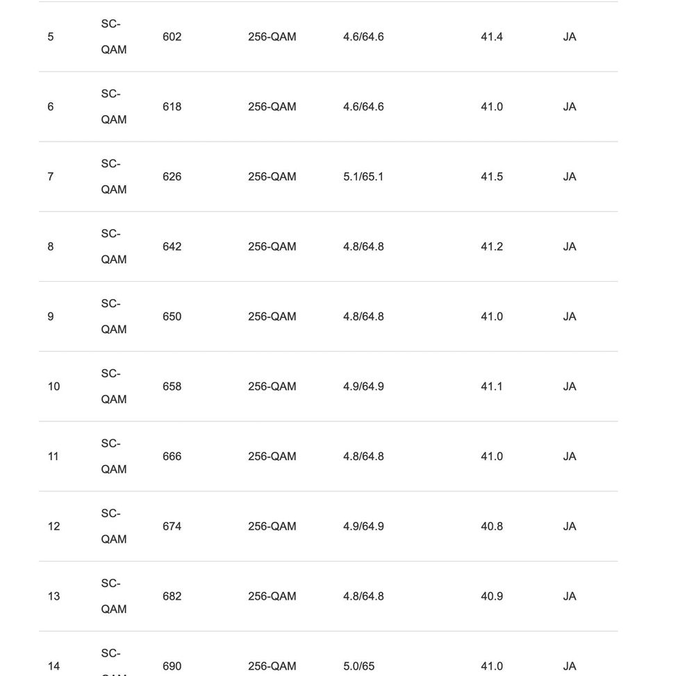

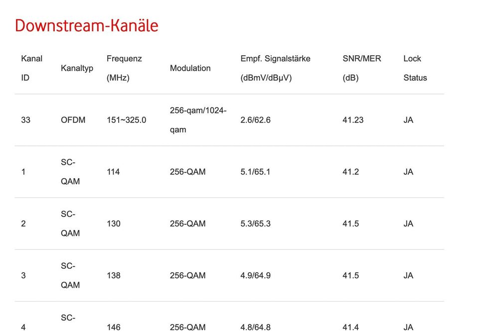

seit Vertragsabschluss haben wir massive Probleme mit der Kabel-Internet Verbindung.
Die Internetverbindung unterbricht mehrmals täglich und es dauert dann etwa 10min, bis der Router die Verbindung wieder aufgebaut hat. Zudem gibt es einige kurze Aussetzer (Packet loss).
Der Router wurde bereits mehrfach rebooted und sämtliche sinnvollen Einstellungsänderungen wurden ohne Erfolg vorgenommen.
Da ich aktuell im Homeoffice arbeite, ist dieser Zustand nicht tragbar. Ich bitte daher um schnellstmögliche Hilfe.
Anbei alle Informationen, die Sie eventuell benötigen. Sollten weitere fehlen, melden Sie sich gern!
Red Internet & Phone 100 Cable
Leihrouter: Vodafone Wi-Fi 6 Station - CP2114LB73G
Vielen Dank und herzliche Grüße
Bildschirmfoto 2022-01-26 um 12.51.25.jpgBildschirmfoto 2022-01-26 um 12.51.44.jpgBildschirmfoto 2022-01-26 um 12.52.02.jpgBildschirmfoto 2022-01-26 um 12.52.18.jpgBildschirmfoto 2022-01-26 um 12.52.27.jpgBildschirmfoto 2022-01-26 um 12.55.32.jpgBildschirmfoto 2022-01-19 um 21.43.11.jpgBildschirmfoto 2022-01-23 um 10.11.27.jpg

danke für die Daten. Wir können die Abbrüche am Anschluss nachvollziehen. Leider aber nicht die Ursache. Die Signale am Modem sind in Ordnung und eine für das Problem mögliche Fehlerrate im Upstream ist nicht sichtbar.
Gern lassen wir das Problem durch einen Techniker vor Ort prüfen. Dieser benötigt den Zugang zur Hausverteileranlage und eine Info, ob es bekannte Erkrankungen mit Covid 19 im Haushalt gibt. Die Entstörung unserer Komponenten bis zum Modem ist kostenfrei. Schau Dir bitte vorher die Hinweise zur Servicepauschale an.
