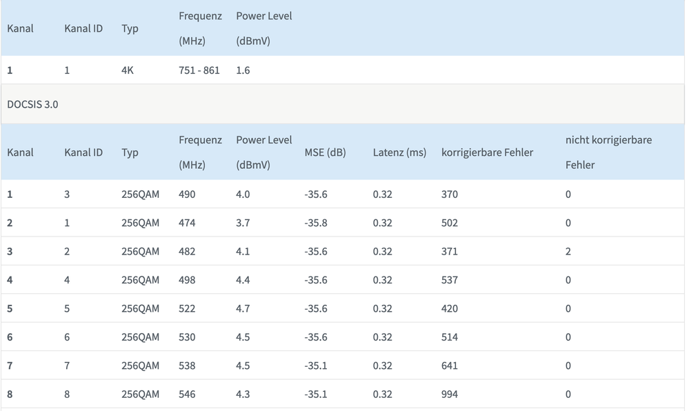

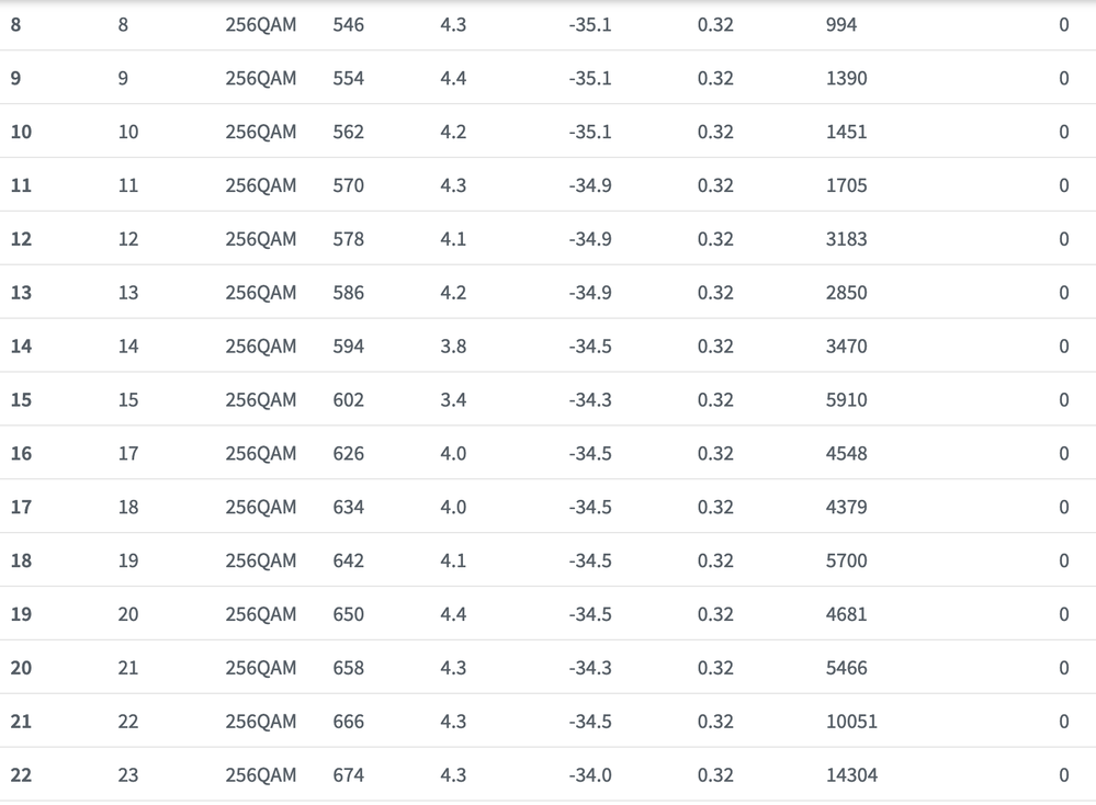

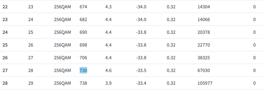

Ich habe seit gestern Probleme mit meiner Fritz.Box 6591 (eigenes Gerät). Sie hat bis gestern ohne große Probleme funtkioniert, nun habe ich seit gestern Mittag/Nachmittag immer wieder aussetzer, so habe ich gestern über MyFritz bestimmt 10 Mails gehabt, bei denen mir eine neue IP Adresse zugeschickt wurde, zeigt, daß der Anschluß hin und her flipt.
Die Werte in der Fritz.Box sind so in Ordnung; ich hab allerdings,  auf Kanal 28 gibt es  ca. 105977 korrigierbare Fehler, von heute ungefähr 17:00 bis jetzt. Die anderen Kanäle sind moderat von der Fehlerzahl.

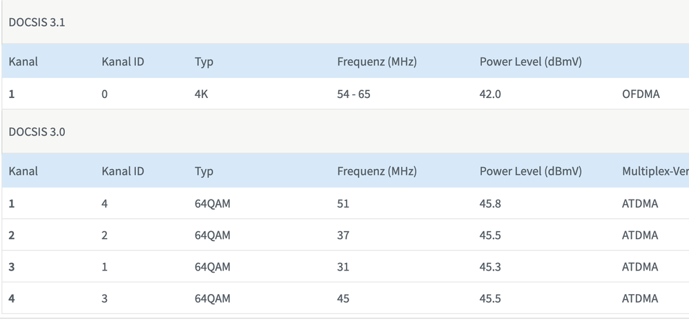

Upsteam:
Die Werte von den Kanälen scheinen für mich in Ordnung / zumindest im Toleranzbereich :-). Der Download ist auch relativ stabil; so ca. um die 240-260Mbit/s. Was wirklich sehr stark schwankt ist der Upsteam, der pendelt sich trotz Power-Upload zwischen 5-20mbit/s ein, egal zu was für eine Tageszeit.
