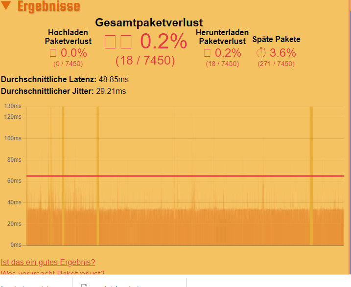

Mir sagt das jetzt direkt nichts aus, da ich mich mit sowas kaum auskenne. Pingplotter funktioniert leider bei mir nicht wegen meinem veralteten windows 10 Build...
Bei shooter spielen wie Warzone oder Black ops 4 Blackout pendeln die Paketverluste zwischen 1-8% und das durchgehend. Es kommt beim schießen bzw begegnen von anderen spielern zu framen lags und lags generell.
