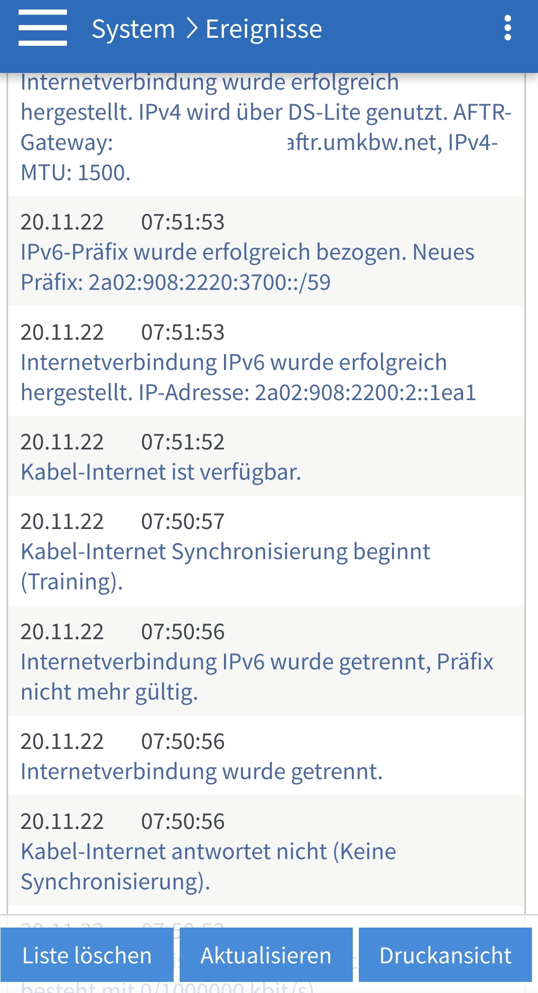

ich habe seit mehreren Wochen schon immer wieder Verbindungsabbrüche im eigenen Fritzbox-Router.
Die Meldung ist: Kabel-Internet antwortet nicht (wie im Angang zu sehen)

Damit man mal sieht wie oft das passiert, habe ich einige Tage mal dokumentiert:
Die letzten Abbrüche waren:
17.11.2022 13:44 Uhr
18.11.2022 13:15 Uhr
19.11.2022 22:00 Uhr
20.11.2022 03:56 Uhr
20.11.2022 07:51 Uhr
Der Fehler passiert auch mitten in der Nacht, wenn das WLAN aus ist und kein Gerät online.

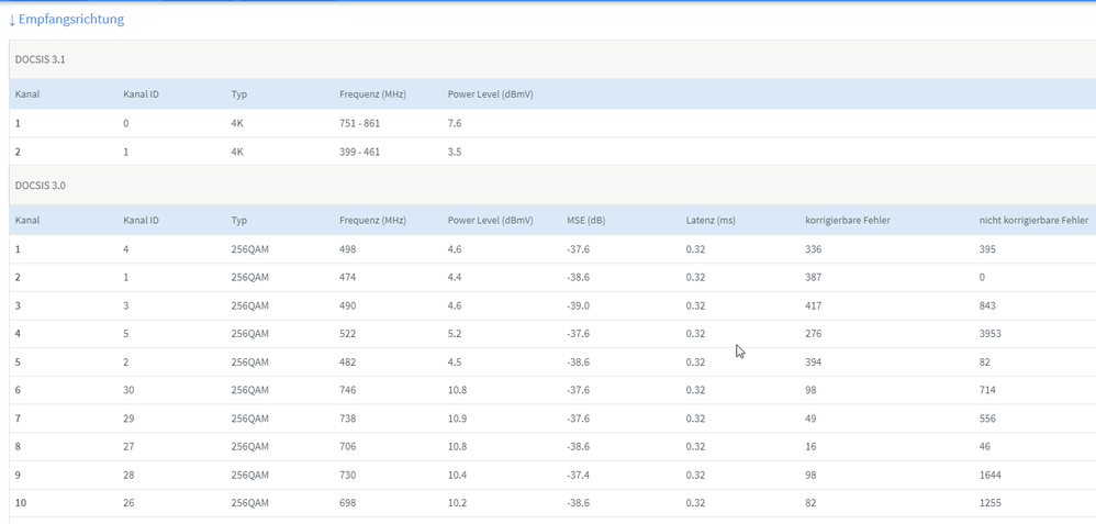

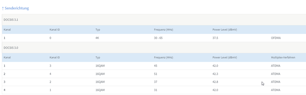

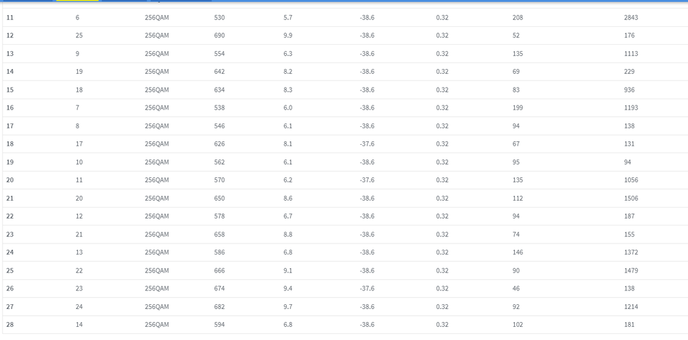

Signalpegel posten alle 32 Kanäle
Der glubb is a Depp
Danke für die Antwort: hier die Kanalinfo der Fritzbox.

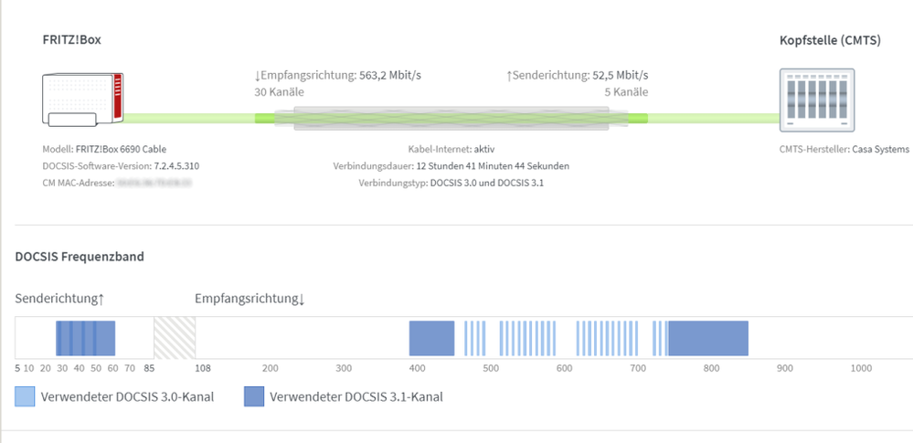

wenn du VF eine Störung meldest, muss das VF Modem dran sein, solange bis das Problem behoben ist, wird ne Fritte angeklemmt, wird der Auftrag automatisch gelöscht!
Signalpegel aus dem VF Modem posten, schaut nach Rückwegstörer aus
