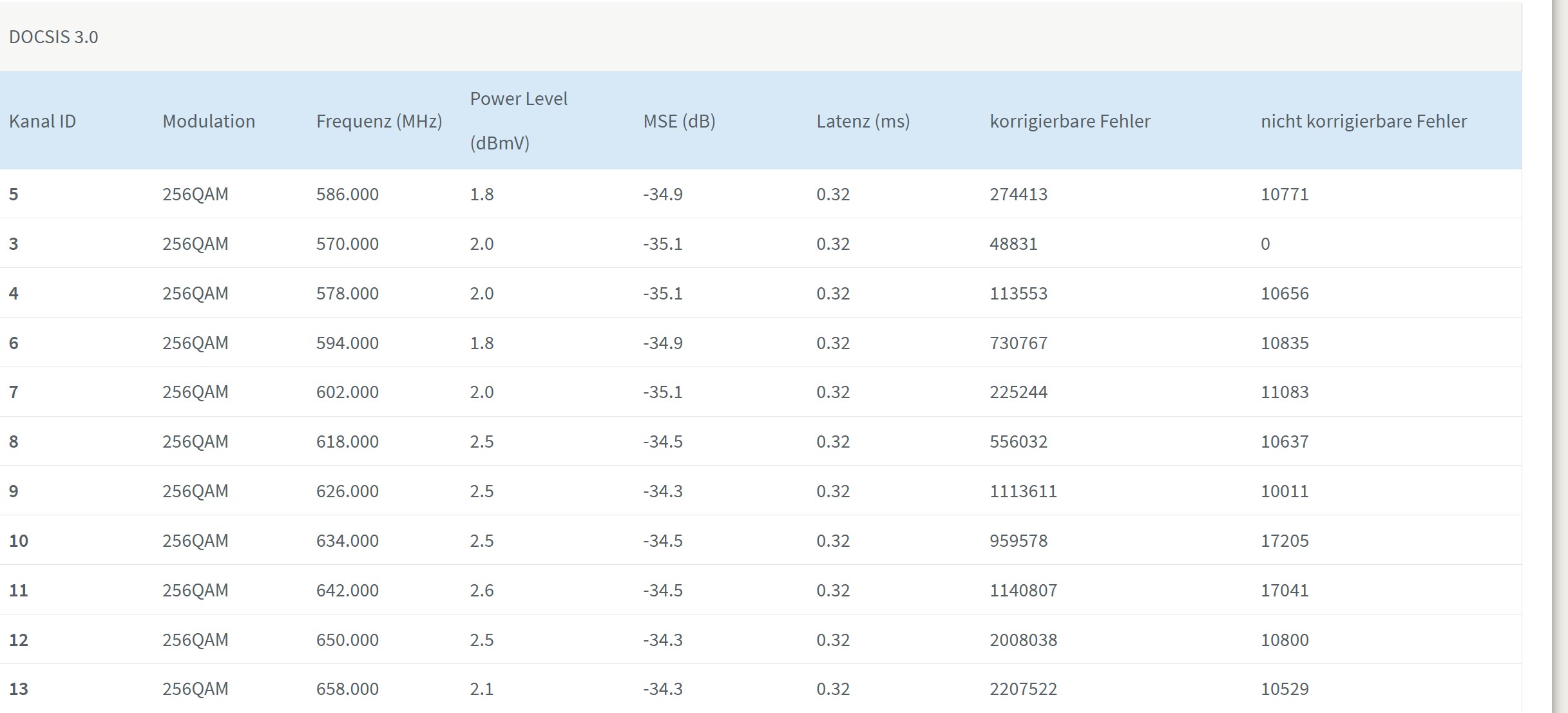

ich habe insbesondere beim Online-Gaming mit einer sehr instabilen Verbindung zu kämpfen.
Laut mehreren Speedtests erreiche ich den zugesicherten Upload von 50 Mbit leider so gut wie nie.
Die genauen Werte sprechen für sich – siehe unten.
Vielen Dank vorab für eure Unterstützung!

Signalpegel sind etwas durchwachsen, aber soweit in Lot.
Vielen Dank für die schnelle Rückmeldung!
Die nicht korrigierbaren Fehler auf Kanal-ID 194 nehmen kontinuierlich zu – ich kann mir kaum vorstellen, dass das noch im normalen Bereich liegt.

du brauchst nen Techniker der den Anschluß richtig einpegelt, sorge für Zugang überall, Keller, Wohnungen, Hausmeister usw...

Wie kriege ich einen Techniker-Termin? Wenn ich bei VF anrufe, kriege ich immer durchgesagt, dass meine Leitung in Ordnung ist.

über whatsapp, Kundenberater, solange bis der Bot aufgibt!

Naja, ich hatte ja gesagt, etwas durchwachsen. Meiner Meinung nach aber noch innerhalb der Toleranz.
Vielleicht klappt es aber via WhatsApp.
Ich sehe es etwas kritischer – gerade wegen der nicht korrigierbaren Fehler finde ich, dass es eigentlich nicht mehr innerhalb der Toleranz liegt.

Die MSE Werte der 256QAM sind sehr niedrig. Der dBmV von -2,5 des DOCSIS 3.1 ist viel zu niedrig. Min. Wert liegt da bei 0,1. Und natürlich sind die Fehler des DOCSIS 3.1 viel zu hoch.

Kann das nur ein Techniker einstellen oder kann ich auch was in der Fritzbox umstellen?
