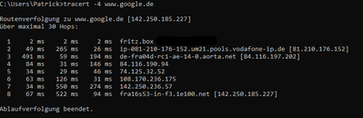

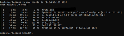

Tracert Befehl gibt Folgendes aus, nach meiner Interpretation dürfte das irgendein Verteiler o.Ä. im Haus oder in der Straße sein, da ab dem Kabelrouter/-modem nichts mehr richtig geht. 

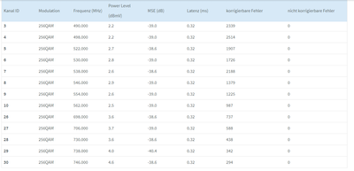

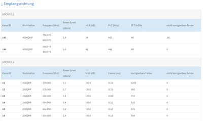

DOCSIS3.1 habe ich 400 nicht korrigierbare Fehler und
in anderen Kanälen bis zu 2000 korrigierbare Fehler was mir auch wenn die korrigierbar sind etwas viel erscheint.

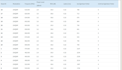

Alle Kanäle posten, die Fehler sind total im Rahmen ,wenns mal xxx Millionen sind dann  ...
Der glubb is a Depp
Das ist ja schon mal gut zu hören das die Fehleranzahl total im Rahmen ist.
Fragt sich nur warum mein Ping die ganze zeit so stark schwankt 😞
Heute morgen ging es mal für 2 Std und dann so ab 10 Uhr wieder 150ms mit spitzen über 500ms.
Das sind alle Kanäle die mir angezeigt werden 🙂

Die Signalpegel sind so weit in Ordnung.
