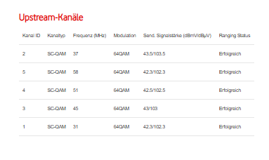

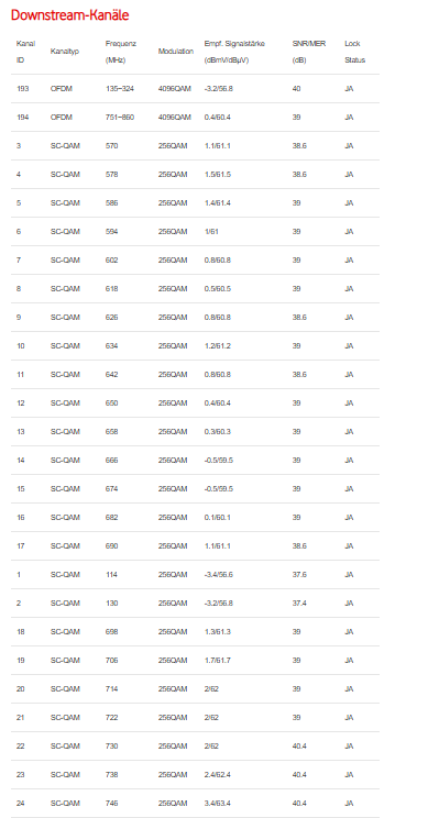

Ich habe das Ganze mehrfach gemessen und dokumentiert, unter anderem mit WinMTR. Dabei zeigt sich regelmäßig ein starker Paketverlust (teilweise 47 %) auf einem bestimmten Hop im Telia-Backbone (telia-gw.fnt.cw.net). Auch die Latenzwerte auf mehreren Hops steigen phasenweise deutlich an, obwohl mein Signalpegel im Modem völlig in Ordnung ist. Der SNR liegt stabil über 38 dB und der Upstream zwischen 42 und 43 dBmV. WLAN kann ich als Ursache ausschließen, da ich direkt per LAN verbunden bin.

Stellst du hier Werte fest die nicht der Norm entsprechen?
Kurtler
Normalerweise sollten es 32 Downstream DOCSIS 3.0 Kanäle sein. Warum dir 8 fehlen, kann ich dir nicht sagen.
Die geposteten Signalpegel sind so weit alle in Ordnung.
Gruß Kurt

Kurtler
Der Downstream DOCSIS 3.1 mit -3,2/56,8 ist aus der Norm, aber das sehe ich bei vielen geposteten Signalpegel, dass die eigentlich immer außerhalb sind.
Keine Ahnung warum.
Gruß Kurt
