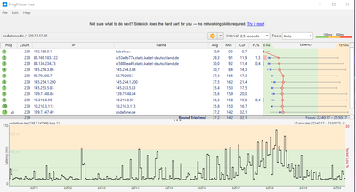

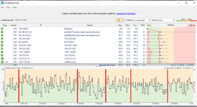

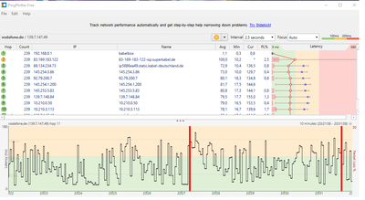

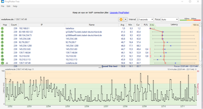

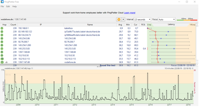

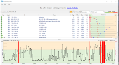

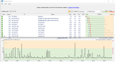

die Probleme traten heute von 19:15 bis ca. 23:00+ auf. Hier sind Pingplotter screenshots, die ich im Laufe des Abends gemacht habe.
19:15 bis 19:30
19:30 bis 20:00
20:00wie zu sehen ist, verschlechtert sich es ab 20 Uhr stark.
Es bleibt ungefähr so, bis es um 22 Uhr so langsam besser wird

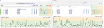

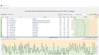

ab 20:15
ab ca. 21:00
Es bleibt ungefähr so, bis es gegen 22 Uhr anfängt besser zu werden:
22:00
22:10
22:20
22:30
Nach diesem Zeitpunkt ist es größtenteils wieder in Ordnung jedoch kommt es manchmal wieder zu Phasen mit Packet-loss und High Ping. 22:50
